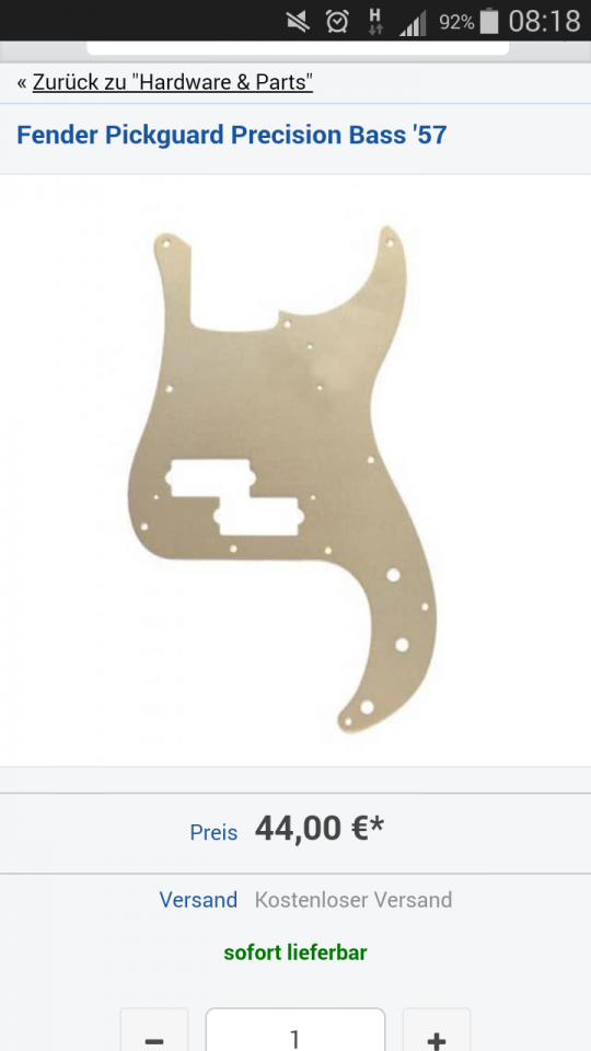

Hat jemand Erfahrungen damit, ob das 57er gold andonized pickguard auf einen am. std. Preci passt? Dass die Bohrlöcher nicht passen ist mir bewusst, aber wie schaut's mit dem Rest aus? Hab nämlich keine Laune an dem massiven Ding rumzufeilen...

ich kann nur sagen ich habe eins vom mex 50s auf den mex std gepackt das passt. musste allerdings für die schaller pickups die pickuplöcher etwas auffeilen
