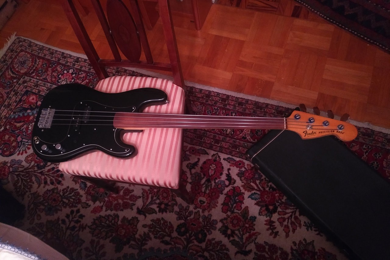

Danke erst mal für die Antworten. Es sollte zwei mal der selbe Bass sein, das erste Foto ist vom Vorbesitzer. Er hatte mir eigentlich versichert, dass der Bass 79 gebaut wurde. Na toll. Das einzige Zubehör, das dabei war, ist diese Bridge-Abdeckung und der altmodische Koffer.
Ich nehme mal, so viel ist der Bass dann wohl nicht wert, sonst hätte es möglicherweise schon Begeisterung a la "Geil, ein echter XYZer Fender" oder sowas gegeben.
Kann trotzdem jemand grob sagen, was der Bass wert sein könnte?

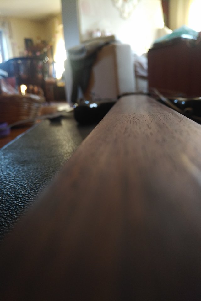

Diese Fotos habe ich noch. Kann natürlich auch noch mehr machen.

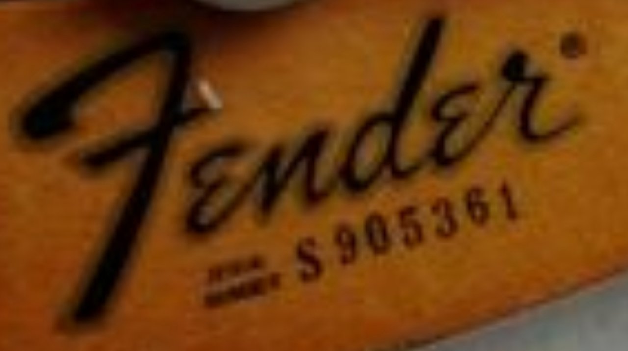

Fretless ist nicht so beliebt, das schränkt die Käuferschaft ein. Und wie Moulin schon geschrieben hat ist das Gewicht wichtig
Schraub doch mal das Pickguard ab, auf den Potis ist auch ein Datum.
Und (wie Moulin schon geschrieben hat) wenn die Fräsung weiter zu den Pickups
geht ist er etwas jünger.
Guitar Info
https://www.guitardaterproject.org/fender.aspx
Your guitar was made at the
Fullerton Plant (Fender - CBS Era), USA
in 1978 - 1981
Production Number: 711

Hat das Pickguard ein zusätzliches Potiborhung oberhalb des Vol Potis? Sieht jedenfalls so aus.
da würde ich nach einem möglichst originalen Replacement schauen, so drückt dir erst mal jeder locker nen Hunni runter, wenn nicht mehr.
Wichtig bei solchen End 70er Anfang 80er Bässen ist das Gewicht. Da gab es überwiegend ziemliche Esche-Anker. Ab Pi mal Daumen 4,5Kg erschwert das noch mal den Verkauf - im wahrsten Sinne. Leicht ist aktuell angesagt.
Check mal was die anderen hier auch gesagt haben - Stempel, datum usw.. Aber Fretless Preci mit einem P PU geht nicht grad wie geschnitten Brot, das sollte einem klar sein.

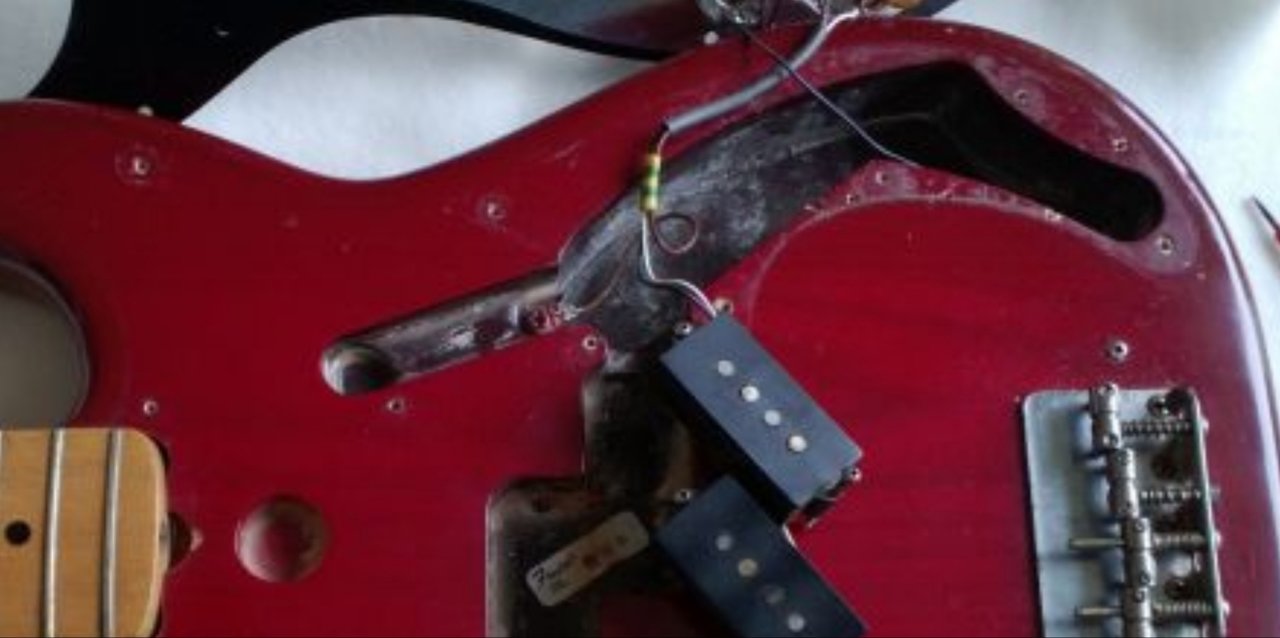

Hier mal eine Fräsung und Modellnummer ab Bj, 80/81, so als Beispiel.
Wenn Du die kleinere Fräsung hast die nicht noch nach oben geht hast Du eher einen 79er.

....Wenn Du die kleinere Fräsung hast die nicht noch nach oben geht hast Du eher einen 79er.
Das ist eine interessante Erklärung, von der ich nichts wusste ... d.h. ab Jahrgang 1980 hat Fender da noch eine kleine Fräsung zu dem Haltepunkt eingeführt? ... dann dürfte mein alter Esche-Jazzbass doch eher zu den 70er Jahre-Kandidaten aus der endlosen S8xxxxx-Seriennummern-Reihe stammen :gruebel: ... der hat nämlich wirklich nur das Pickup- und das Elektrikfach ...

Das ist eine interessante Erklärung, von der ich nichts wusste ... d.h. ab Jahrgang 1980 hat Fender da noch eine kleine Fräsung zu dem Haltepunkt eingeführt? ... dann dürfte mein alter Esche-Jazzbass doch eher zu den 70er Jahre-Kandidaten aus der endlosen 8xxxxx-Seriennummern-Reihe stammen :gruebel: ... der hat nämlich wirklich nur das Pickup- und das Elektrikfach ...
Also mein 81er mit S9 Seriennummer hat die Fräsung nicht. Ich vermute, dass das ein Gerücht ist, dass die Fräsung auf das Baujahr deutet.

Das gab es wie bei Fender üblich Überschneidungen. Ein seventies Body der erst Anfang der 80er zum Bass komplementiert wurde ist bestimmt keinen Seltenheit.
Gerade da lief es ja nicht gerade rund bei Fender.

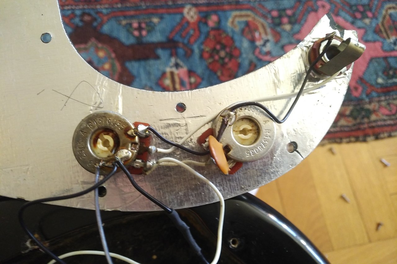

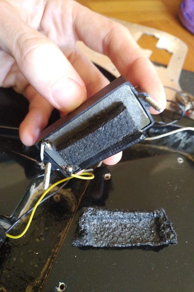

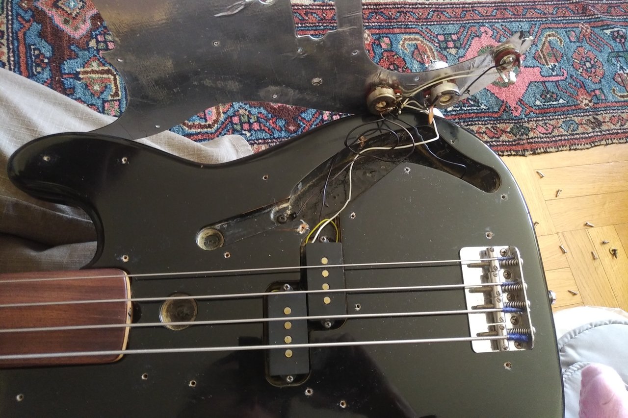

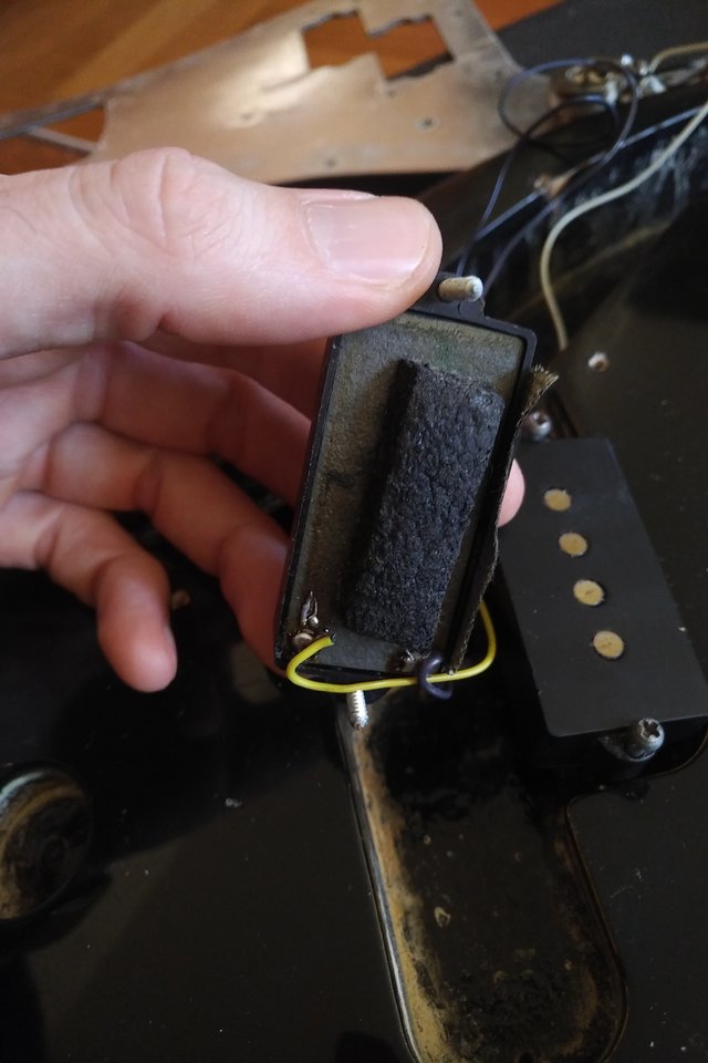

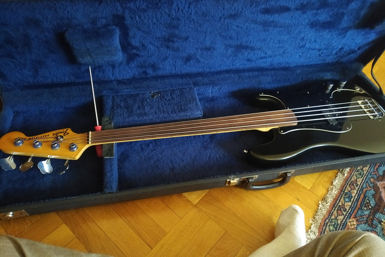

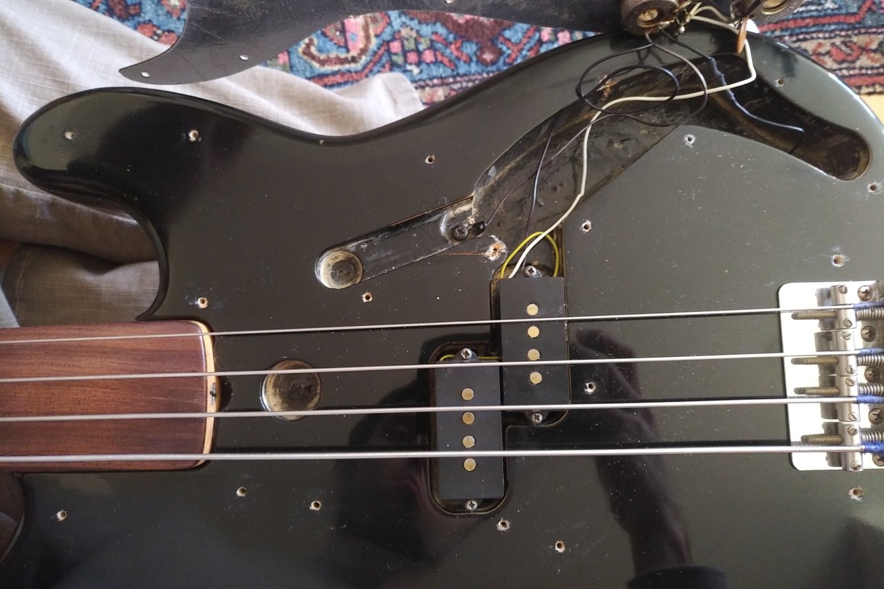

So sieht's unter dem Pick guard aus. Aber was sagt mir das jetzt? :gruebel:

35. Woche 1980
Und da war wohl echt mal ein dritter Poti. An den Lötstellen war auch schon mal
jemand dran,sieht so aus.
Da runde Loch unter den Saiten?
  • #8.999
Das runde Loch unter den Saiten könnte von der Fräsmaschine kommen...
  • #9.000
Nach meinen Informationen kam die Fräsung wie man sie auf meinem Ex vom Februar 1981 sieht und auch jetzt auf dem Schwarzen Ende 1980.
Aber letztendlich macht das den Bass nicht schlechter wenn er diese Fräsung aufweist oder ein Baujahr später gebaut wurde.
