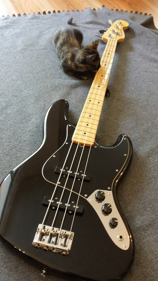

Gestern abend mal den Lötkolben angeworfen und einen alten Classic 70s-Singlecoil (was anderes war nicht greifbar) in den American-Standard-Jazzbass eingepflanzt - das hört sich jetzt irgendwie schon wesentlich dynamischer an :-/... und weil ich gerade so munter am Werk war, habe in den American-Standard-Precision gleich noch einen herumliegenden CS 62-Splitcoil eingebaut - überraschend krachiger Preci-Sound, ebenfalls nur noch halb so komprimiert wie zuvor :O!:-)...
Keine Ahnung, was die da ab Werk eingebaut haben - oder die jeweiligen Vorbesitzer (was ich allerdings eher ausschließe) :gruebel:... jedenfalls werde ich jetzt einen "echten" CS 60 in den Jazzbass reinlöten und dann mal vergleichen, ob der genauso klingt wie der mutmaßlich bisherige CS 60 :kaffee:...

Gesagt, getan - ich habe jetzt einen gebrauchten CS 60-Pickup eingebaut ... Ergebnis: der Jazzbass klingt längst nicht mehr so komprimiert wie vorher :O!
Jetzt ist die Frage, ob Fender ab Werk doch keine CS 60 bzw. vielleicht "andere" CS 60 einbaut oder ob in meinem Bass andere Tonabnehmer waren … oder meine 53 Jahre alten tauben Ohren spielen mir einen Streich bzw. mein Hirn, weil ich jetzt unbedingt einen nicht-komprimierten Sound hören möchte?! :fear:
