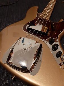

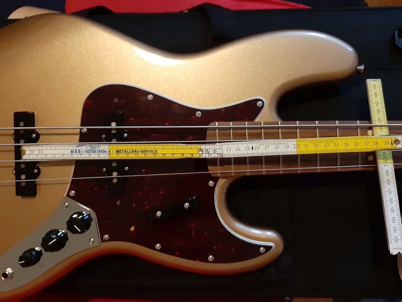

So, werte Kollegen, dann will ich Euch nicht länger auf die Folter spannen ;-).... wie zu erwarten war, ist bei Fender wieder einmal alles anders :O!....
Da es ja verschiedenen Messphilosophien gibt (Sattel bis PU, 12. Bund bis PU), dazu noch die "offiziellen" Inch-Angaben des Herstellers und deren Umrechnung in cm, habe ich mich heute früh auf die Schnelle mit einfachem Messen per Meterstab begnügt ...
1. Abstand der Pickups (Kante bis Kante)
- 2014er American-Standard JB = 7,5 cm
- 1978er Fender JB = 8 cm
- 60s Vintera JB = 8,5 cm
- 70s Vintera JB = 8,5 cm
2. Abstand Mitte 12. Bund bis Mitte Bridge-Pickup
- 2014er American-Standard JB = 38 cm
- 1978er Fender JB = 39 cm
- 60s Vintera JB = 39,5 cm
- 70s Vintera JB = 39,5 cm
Mein Fazit:
Die Tonabnehmer-Position der beiden Vintera-Bässe ist identisch, und der hintere PU ist noch näher an der Brücke als bei den "echten" 70er Jahren Modellen ... Gegenproben sind natürlich gerne erwünscht - meines Wissens hat noch der Kollege @+Rhino einen 70s Vintera, vielleicht mag noch jemand bei einem 70er Jahre Jazzy nachmessen ...
Könnte es sein daß du anstatt vom 12.
vom 11. bund weg gemessen hast ?
Wenn die 39,5 cm stimmen würden dann
wäre der PU genau
3,5 cm von der brücke entfernt.
So einen nahen brücken-PU bei einem
Fender bass hab ich noch nie gesehen.
Ich hab gänzlich andere zahlen (Fender spezifikation)
und auch messungen :
Abstand 12. bund bis mitte brücken-PU :
60er JB - 14 7/16 zoll - 36,7 cm
76er JB - 14 14/16 zoll - 37,8 cm
Der brücken-PU beim 70er JB ist genau
1,1 cm näher an der brücke als der vom 60er JB.
Reaktionen: Cadfael, TomW, Jogi68 und eine weitere Person

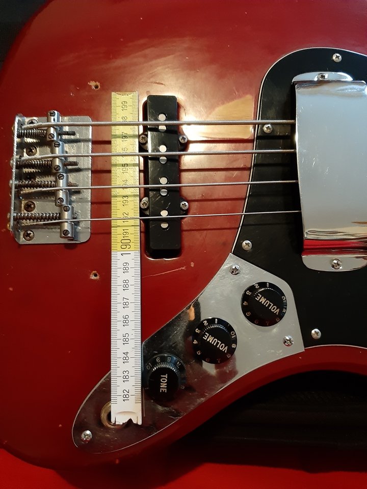

Also, ich habe nochmal alles nachgemessen - die Daten von heute morgen stimmen … ich habe auch noch eine Ergänzung dazu:
3. Abstand Bridge-Pickup (hintere Kante) zu Brücke
- 2014er American Standard JB = 4,5 cm
- 1978er Fender JB = 3,5 cm
- 60s Vintera JB = 3,5 cm
- 70s Vintera JB = 3,5 cm
@seppblind :
Weil Du ja vom 12. Bundstäbchen aus misst: von da ab sind es bei beiden Vintera-Bässen jeweils 38 cm bis zur Mitte Pole-Pieces/Bridge-PU ... heißt, von Mitte Pole-Pieces/Bridge-PU zur Brücke sind's 4 cm ...
Es ist also klar, dass beide Vintera-Bässe ein 70er Spacing haben :O!.... die Frage, ob das auch beim 60s-Jazzbass gewollt und üblich ist :confused:... ich habe eine entsprechende Frage im Fender-Forum gestellt und warte auf Antwort :kaffee:... oder @Jogi68 bekommt vorher noch einen Schwung Vintera-Jazzys in seinen Laden geliefert und sagt uns Bescheid :-)
