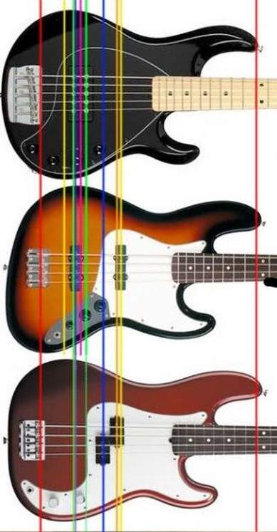

Der hier z.B. ist einer der im Netz deutlich das 60s Spacing hat - die Daphnes und Sunburst ja eh Alle bzw habe da noch keinen mit offensichtlichem 70s Spacing gesehen:

Es ist also klar, dass beide Vintera-Bässe ein 70er Spacing haben :O!.... die Frage, ob das auch beim 60s-Jazzbass gewollt und üblich ist :confused:...
Falls nicht ist die Frage auch ob Du Dich auf Dauer damit zufrieden gibst?
Reaktionen: TomW
  • #9.663
Weil Du ja vom 12. Bundstäbchen aus misst: von da ab sind es bei beiden Vintera-Bässen jeweils 38 cm bis zur Mitte Pole-Pieces/Bridge-PU ... heißt, von Mitte Pole-Pieces/Bridge-PU zur Brücke sind's 4 cm ...
Es geht doch um die Position der Pickups relativ zur Mensur. Von der Mitte der Bundstäbchen bis zur vollen Mensur wären dann 5,2cm nach Deiner Messung. Die Position der Brücke resp. deren vordere Kante hat damit nichts zu tun...
