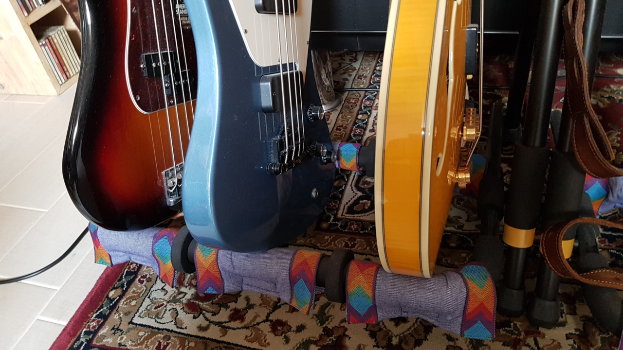

ob ich den Bass auf einen schlichten Ständer stellen darf, der nicht für Nitrocelluloselacke geeignet ist...
Ich hab einfach Stoff um die Gummipolster gewickelt und gut ist :-)

  • #10.570
Der Stoff schützt zwar vor Direktkontakt, bildet aber kein Hindernis für etwaige Ausgasungen des Gummis darunter ...
Ich weiss nicht wie es in 10 Jahren aussieht,jedenfalls stehen die Instrumente schon mindestens 7Jahre darauf und gerade Gibson sagt man ja nach das sie empfindlich sind,aber bis jetzt ist alles gut

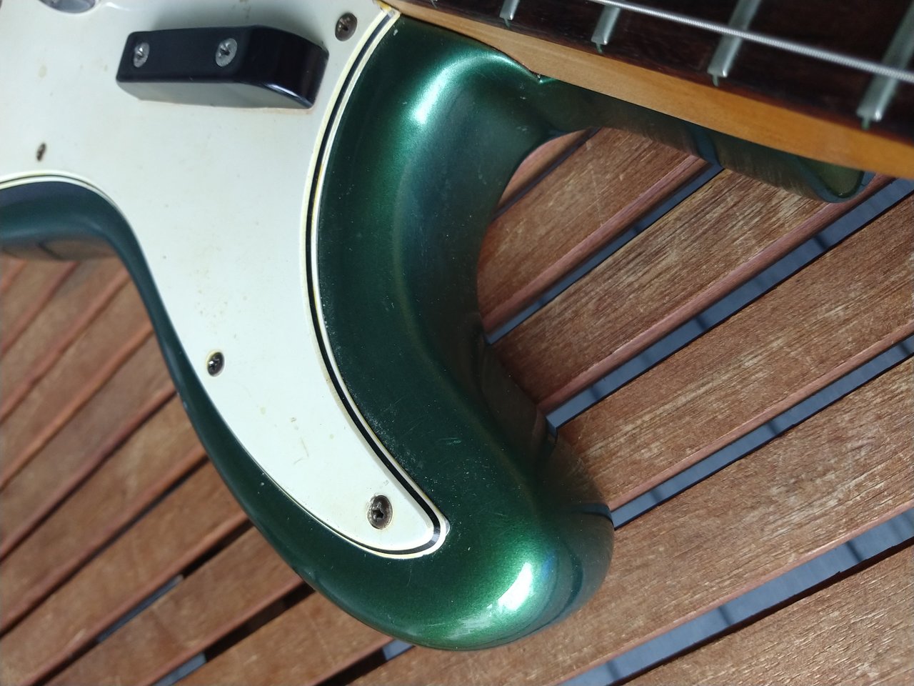

  • #10.577
Gestern (oder vorgestern?) wurde ja das Blau des Burgundy Competition Mustang für LPB gehalten.
Da sieht man dann den Unterschied zwischen den Farben LPB und Burgundy.
LPB verfärbt sich bei guter Klarlackschicht und Sonne zu "Grün".
Burgundy hingegen verfärbt sich zu "Lila" bzw. "Violett", manchmal aber auch "Grün"...

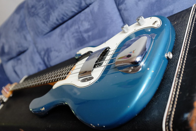

Ich vermute ja, dass Fender verschiedene Arten Klarlack verwendet hat, die unterschiedlich vergilben. Oder es leigt an der unterschiedlichen Lagerung (mehr oder weniger Licht), dass manche LPBs grün werden und andere nicht.
Mein ex 1964 LPB war zB fast schon unwirklich blau für sein Alter:
