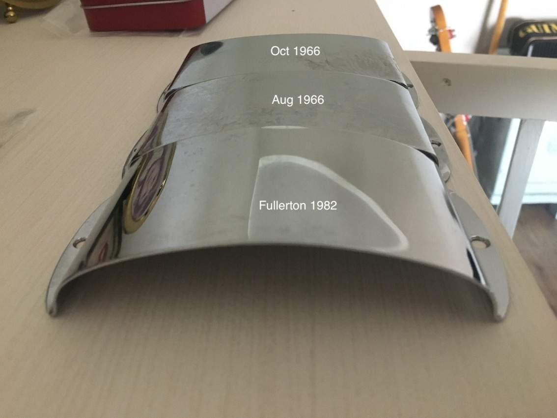

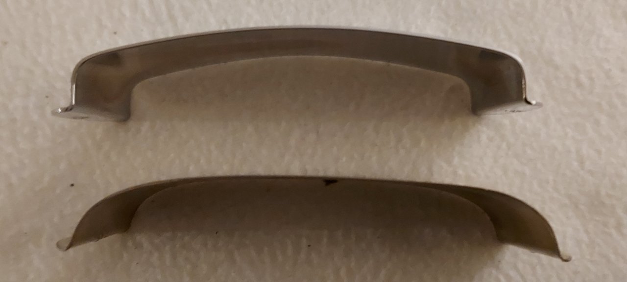

Es gibt zwei verschiedene Pickup Cover für Precision Bässe.
Das übliche aus dem Zubehör ist rundlich. Die Originalen aus den 50s waren an den Seiten stärker geknickt. Die findet man auch bei den American Vintage ab 2013.
So eins mit stärkerem Knick benötige ich für meinen Roadworn Preci. Da ist bislang das runde drauf.
Hat vielleicht jemand eine Quelle wo ich das bekommen kann?
Eckig: (gibts nur im Set)
Pure Vintage Precision Bass Ashtray Cover Set
Rund: (gibts einzeln)
Fender P-Bass Pickup Cover
Reaktionen: Hozzy und Moulin

So ein ählichen Vergleich hatte ich auch schon mal.
Reaktionen: TomW, Moulin und Hozzy
Du hast eine PN
Die eckigen sind tatsächlich wie @FenderOli schrieb nur im Set zu bekommen,
Die runden biege ich mir immer zurecht, damit sie zumindest, wie auf Deinem Bild auch, nicht so rund aussehen. Die Optik ist sonst grauslig...
Allerdings biege ich oft sogar noch etwas mehr ;-)
Reaktionen: BergiaBurns, FenderOli und Moulin

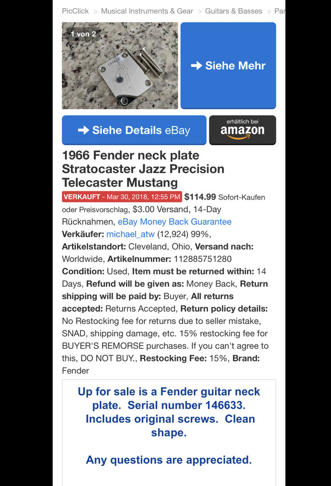

Der Bass sieht meiner Meinung schon nach einem 66er (bis aufs Pickguard wie beschrieben) aus. Der Lack ist mir auch - ob Firemist oder Shoreline -, "zu goldig" (@energy).
Ein Parts Bass ist ja theoretisch jeder Fender ---> googelt einfach mal nach der Seriennummer mit dem Zusatz Fender...
Reaktionen: energy, xroads, Moulin und eine weitere Person
  • #19.720
Weil sie in Ohio wohl in 2018 noch einer Strat gehört haben soll? ;-)
Reaktionen: FenderOli und BergiaBurns
