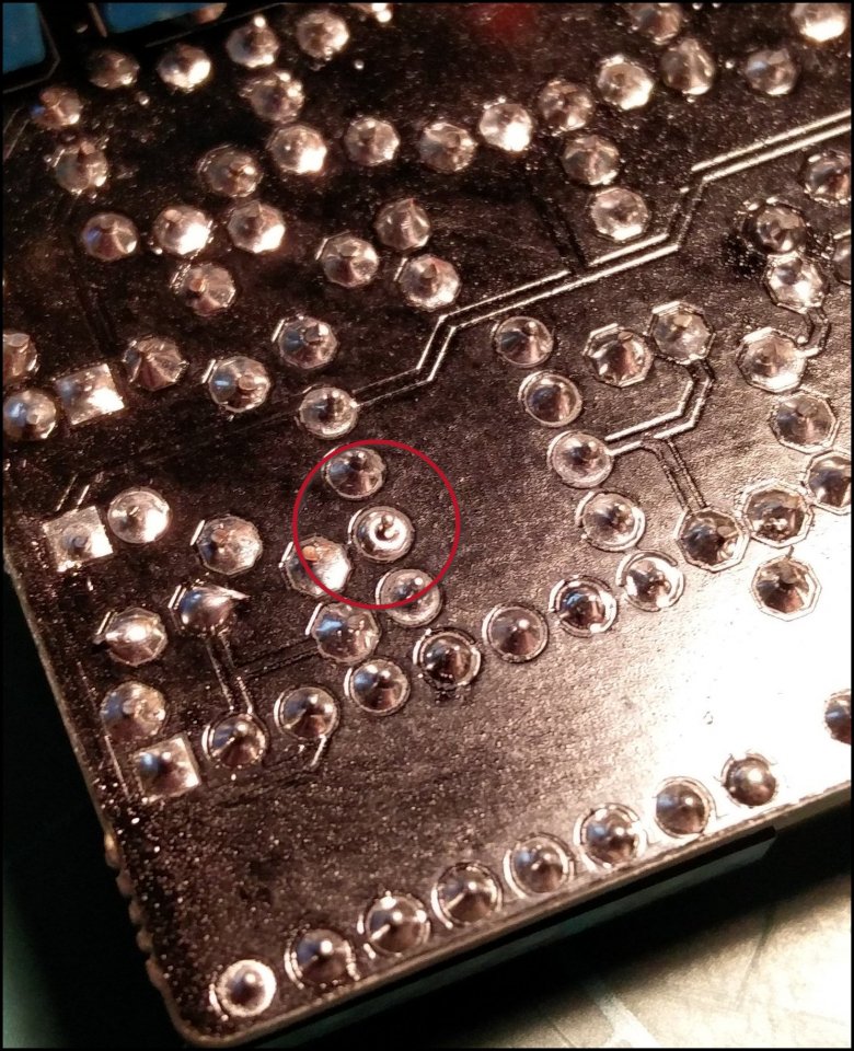

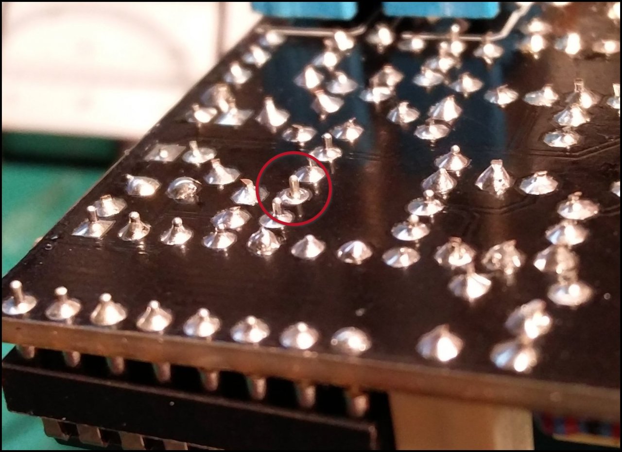

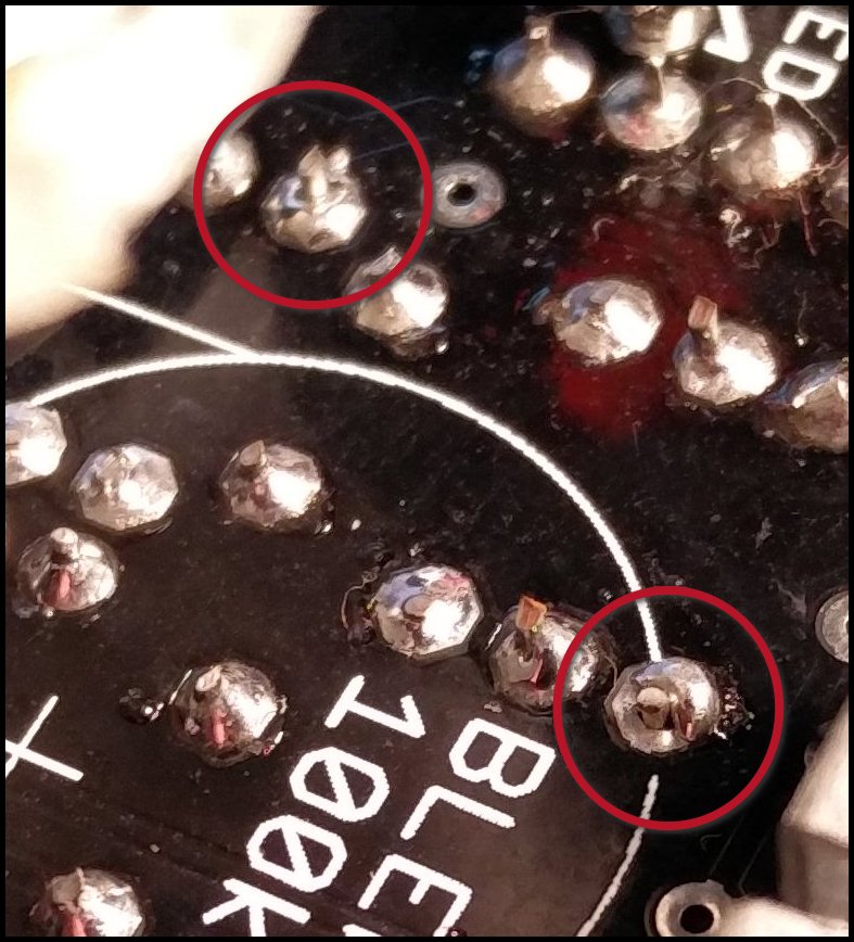

Hier mal ein Beispiel wie Lötstellen NICHT aussehen sollen:
Das war so ein Kandidat, der immer mal wieder nicht funktioniert hat.
Ein vermeidbar Fehler, wenn man sorgfältig gearbeitet und auch mal die Lötstellen nach dem Löten kontrolliert hätte, wäre es sofort aufgefallen. So entstanden 10€ Umsatz für DHL und 30 min Arbeit.

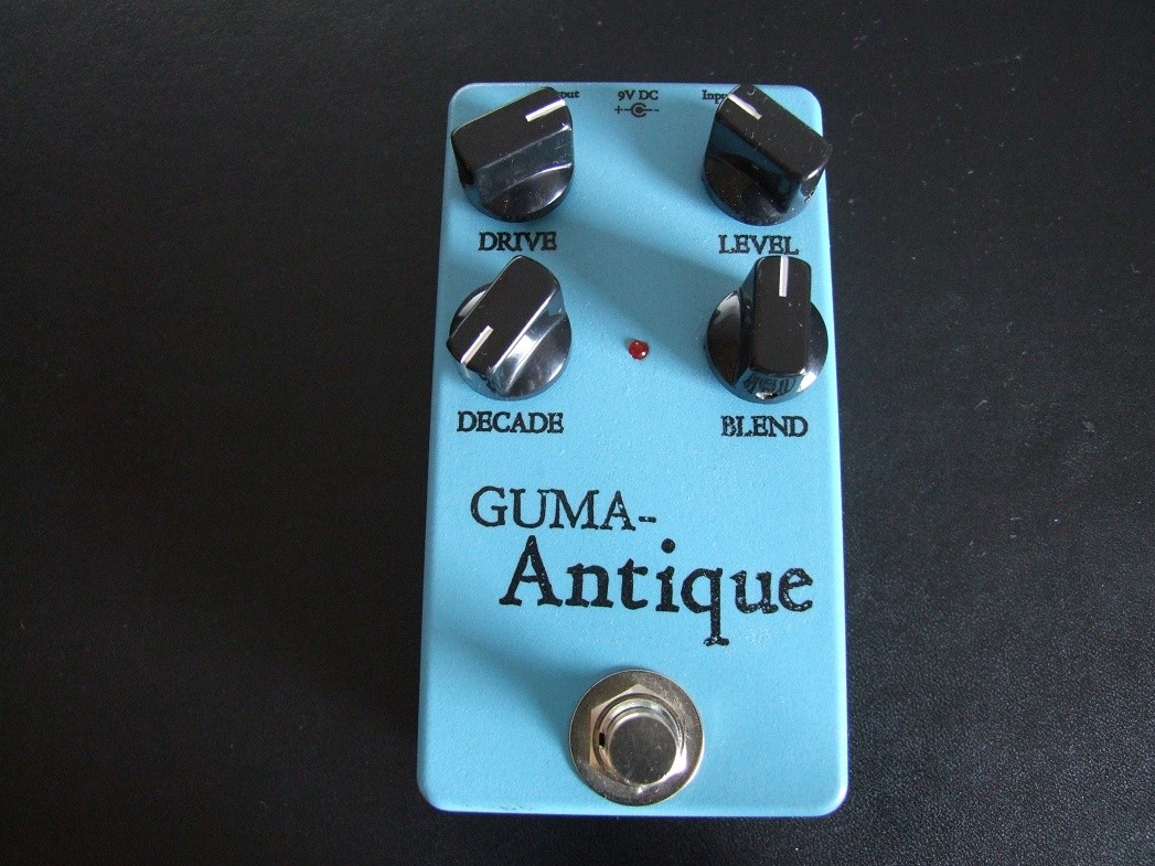

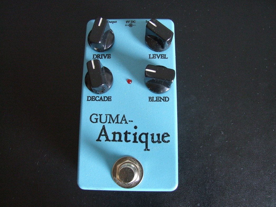

Zum Guma Antique. Der Verzerrer ist wie üblich akurat verarbeitet, die Potis haben beim Drehen genau den Widerstand, der unbeabsichtiges Verstellen unmöglich,
und das Einstellen gut möglich macht. Klinkenbuchsen funktionieren und packen fest zu. Alles gut soweit. Keine Knackgeräusche beim Schalten. Find ich persönlich immer super.
Die beiden auf den Fotos zu sehenden Einstellungen haben mir gut gefallen. Das variiert je nach Bass natürlich.
Ich habe versucht, den Sound anzudicken und nicht unbedingt viel Fuzz im Ton gesucht.
Was soll ich sagen, die Kiste macht das wirklich fantastisch. Ich bin begeistert. Wiederum ein tolles Pedal.

Kalte Lötstelle unter dem Deccade-Poti ist gefunden, Antique brüllt wieder :-)
Danke für die Unterstützung @lazarus_04
