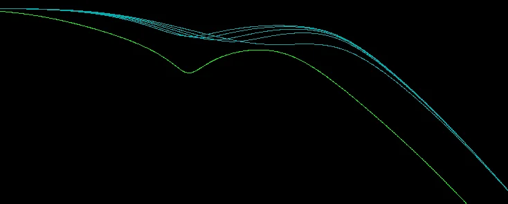

Könnte mir mal bitte jemand erklären, was genau mit Decade beim Guma Antique geregelt wird? Ist da so ne Art Verschiebung der "Badewanne"???
Schwer zu erklären... Der GUMA-Drive hat eine fixe Badewanne. Beim Antique (decade rechts) ist diese auf der gleichen Frequenz, aber vieeeel schwächer (seichter). Je weiter der Decade-Regler nach links gedreht wird desto größer die Frequenz.
Siehe Bild:
grün: GUMA-Drive;
türkis: GUMA-Antique bei unterschiedlichen Stellungen.
Reaktionen: Gast76317 und Zomok
  • #299
Also, wenn ich's richtig verstehe, verändere ich mit Decade eigentlich den Frequenzgang des Guma. Okay, danke dir für deine Antwort...
  • #300
Ja! Aussage das es mit dem Drive Regler interagiert stimmt nicht. Das ist ein komplett anderer Teile der Schaltung.
