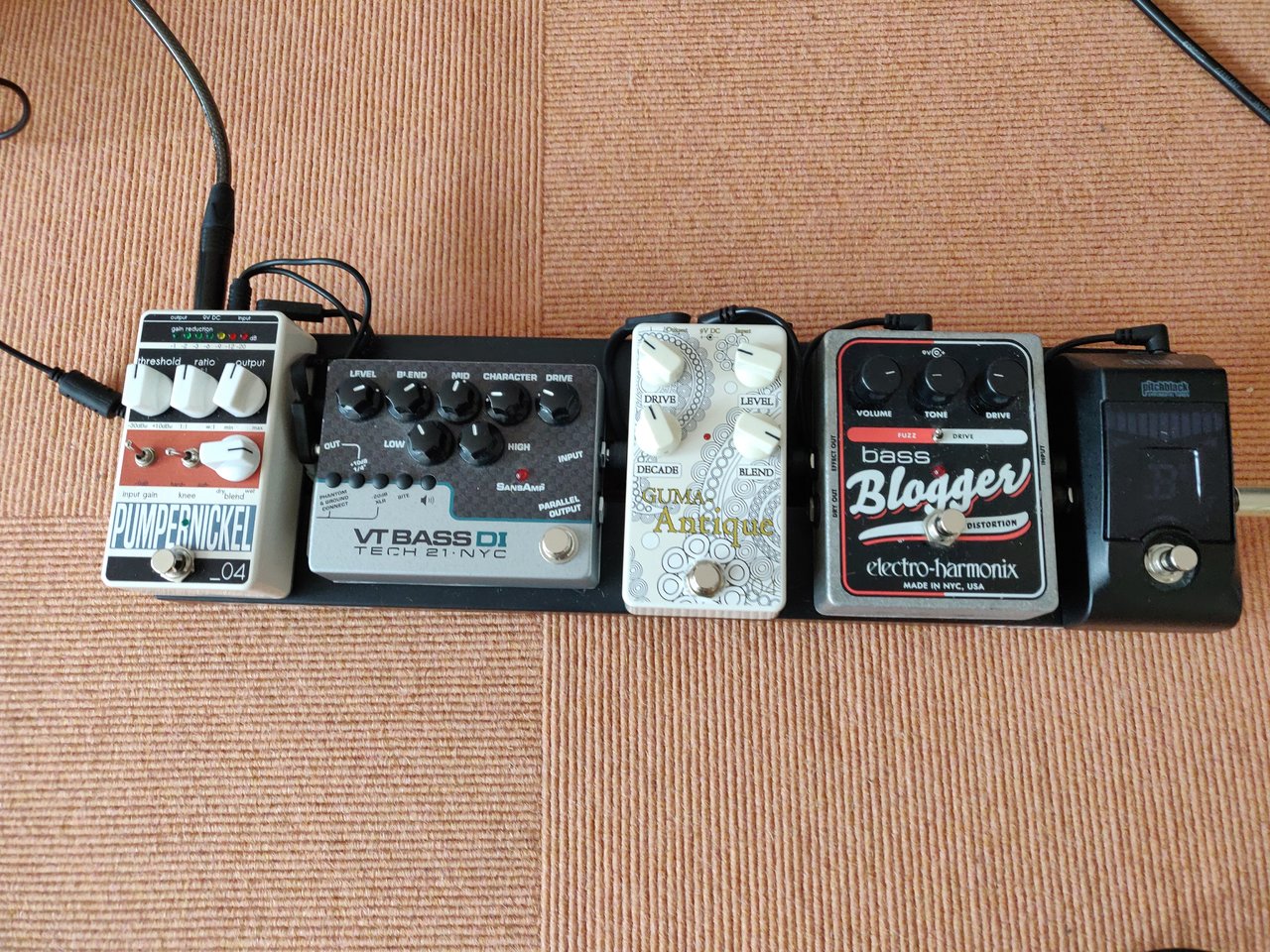

Na gut, hab einen gelötet: IMG_20190413_155108.webp
Danke wieder mal an Julian für die perfekte Anleitung! Hat auf Anhieb gefunzt.
Habe jetzt das Standard-IC drin, hört man den Unterschied zu dem anderen? Hab grad keine Lust das Teil wieder aufzuschrauben...
