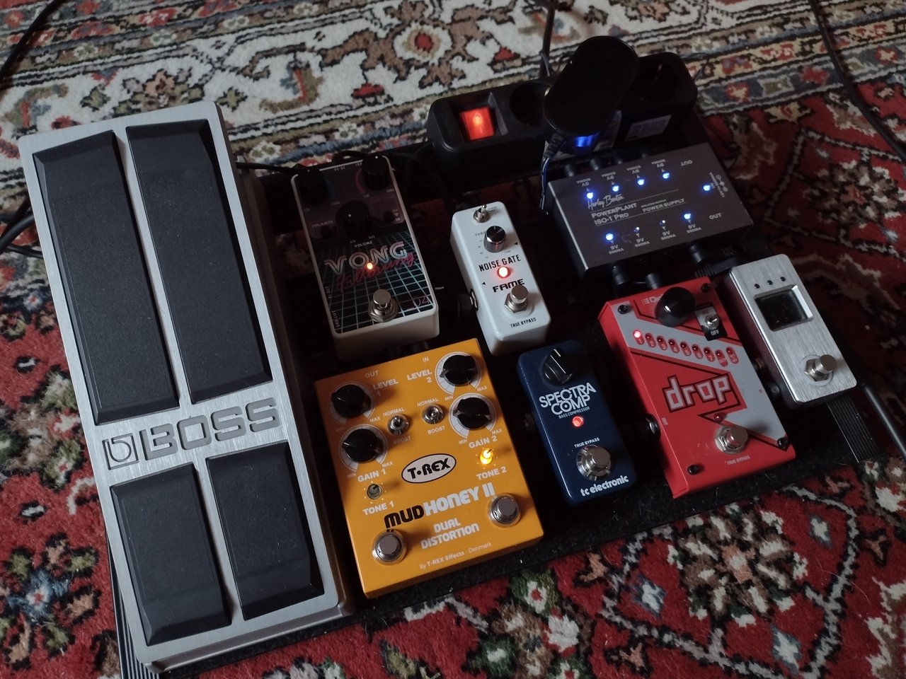

Man kann sich auch einfach n Noise-Gate ans Ende der Kette bzw kurz davor spaxen :D dann ist auch Ruhe. Bei mir tut es sogar das günstige von Fame.
Siehe hier: hängt zwischen Mudhoney und Vong und macht schön leise.
Edit: eh sich jemand wundert - den Mudhoney nehme ich natürlich nicht für den Bass :D

Ein Gate sollte der letzte Ausweg sein! In der Regel kommt man mit einer sinnvollen Effektkette und einem guten Netzteil auch sehr gut ohne NoiseGate aus.
@rootbert Was ist denn an deiner Kette so noisy, dass du ein Gate brauchst?

Der Mudhoney verträgt sich nicht mit dem Spectracomp... im Boost-Modus (egal ob in Kanal A oder B vom Honey) mit aktiviertem Spectracomp rauscht es ziemlich heftig. Netzteil kann ich ausschließen, da beides im jeweiligen Einzelbetrieb bzw die Kette ansonsten totenstill ist. Ich hab mir das gleiche Netzteil (ISO-1 Pro) auch nochmal bestellt und angeschlossen: das gleiche in grün.
Weiterhin hab ich beide Effekte jeweils mit Wandwarze an unterschiedlichen Steckdosen betrieben > rauscht sobald beide an sind. Mit dem Gate ist nun Ruhe.
Hab hier auch mal ein Video davon gemacht:
Aber ich will hier auch nicht den Fred kapern :bier: insofern sorry fürs OT

Abgefahren! Die Reihenfolge von Comp und Drive hast Du bestimmt auch schonmal getauscht, oder?
  • #494
Jup - keine Änderung. Das einzige was ich noch nicht ausprobiert habe, ist das ganze im Proberaum... aber ich halte es für unwahrscheinlich, dass sich da was ändert.
Ich nehme mal an, dass das nur das Eigenrauschen bei hohem Gainpegel ist (tritt ja nur im Boostmodus auf), welches durch den Makeup-Gain vom Kompressor verstärkt wird... wogegen außer nem Noise Gate ohnehin kein Gras gewachsen ist.
