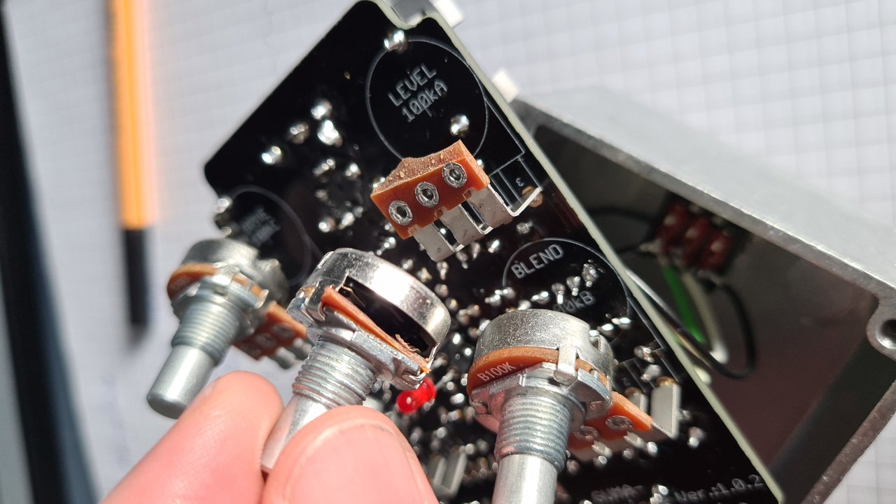

Was genau ist denn die SMD Lösung?Habe jetzt nen "normalen" Chip genommen, bei den gewünschten Drive Settings rauscht es sowieso kaum wahrnehmbar, macht die SMD-Lösung denn neben weniger Rauschen auch einen klanglichen Unterschied?

Ist das Rauschen abhängig von Blend und bei Blend @ max selbst bei Drive @ min vorhanden? Dann liegt es sehr wahrscheinlich am Netzteil!Was genau ist denn die SMD Lösung?
Ich habe nen gebrauchten Antique erstanden. Wenn er an ist, rauscht es aber nicht wenig. Welche Bauteil müsste ich mir denn dann holen?
nur verstehe ich nicht alles...
bei mir rauscht er egal was ich mache. auch wenn nur der antique an meinem netzteil hängt![]()
Ignoriere das. Das betrifft dich nicht.Was genau ist denn die SMD Lösung?
ich verwende das TREX fuel tank chameleon.Was verwendest du?
es wird mit drive minimum weniger, aber iwie immer noch störend.Ist das Rauschen abhängig von Blend und bei Blend @ max selbst bei Drive @ min vorhanden?
Da hast du das Problem. Mit dem Teil hatte ich auch schon meine Freude.TREX fuel tank chameleon.
Aber warum? die Ausgänge sind doch alle galvanisch getrennt und pro ausgang sinds 300mA...Da hast du das Problem.
Nein, sind sie nicht, die sind nur als Gruppen getrennt.die Ausgänge sind doch alle galvanisch getrennt
echt? - 5 galvanisch getrennte Blöcke mit je 300 mA (so stehts bei Thomann)Nein, sind sie nicht, die sind nur als Gruppen getrennt.
