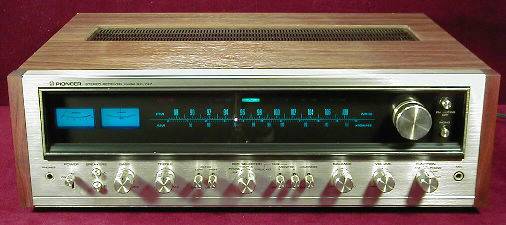

Fehlen noch Nussbaumwangen rechts und links...
Reaktionen: fmm

Siebziger-HiFi-Porn
Ich hatte zuerst tatsächlich genau diese Knöpfe besorgt.
Aber als ich sie montiert hatte, hat mich irgendetwas gestört.
Ich wusste nur nicht, was?
Jetzt weiß ich es. xx(

Neee, Macker, die waren in den 70ern schon sammelwürdige Oldies.
Wenn ich das richtig sehe müsste das ein SK 55 sein, der stammt aus den frühen 60ern. Ich habe die Komponenten-Anlage aus den Jahren (leider nur TA, kein Radio).
Aah, jetzt - ich hatte mal einen Braun KA60 (hieß der so?) (geerbt).
Fast genau so wie der hier:
die auf deinen Fotos drauf sind, finde ich richtig gut! :great:
Hab das nur gepostet wg. der "Nußbaumwangen" :D - das die älter sind als die 70er is klar. Btw find ich die nach wie vor richtig schön. Hat was Bauhauseskes.

Müsste auch noch vollveröhrt sein, oder? Mein CSV-13 hat jedenfalls nur im Gleichrichter Halbleiter.
