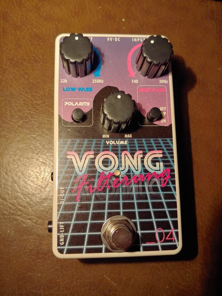

Und eine weitere Geburtsanzeige für einen kleinen Vong - verbunden mit einem fetten Danke an Hyperschalltechnik für Entwicklung und mächtigste Anleitung überhaupt (auch wenn ich bei Endmontage eine komplett andere Reihenfolge bevorzuge) :bier:

Ich liebäugle schon seit Monaten mit einem Vong, um den Bassbereich einzudämmen oder auf soundlich schwierige Locations besser reagieren zu können.
An welche Stelle eurer Signalkette setzt ihr den denn ein? Ich dachte an Bass -> Pedalboard (mit Zerren und EQ) -> Vong -> Amp. Macht das Sinn? Oder lieber vor allen EQs den Low-Cut ansetzen, um dann wieder Bässe nachzuregeln? Quasi Bass -> Vong -> Pedalboard -> Amp?

Meines Erachtens macht es weniger Sinn, die tiefen Frequenzen erst durch alle Effekte zu jagen, um sie danach zu weg zu cutten. Ich würde den Vong an den Anfang der Signalkette hängen, und danach das "aufgeräumte" Signal an das Board zu schicken und z.B. an den Stellen, an denen der Vong eingreift, die Frequenzen noch leicht boosten.

Ich mache es genau wie @Slidemaster Dee es beschreibt:
Ganz vorne sitzt der Vong und sorgt für ein aufgeräumtes Signal am Board.
Vor allem der Pumpernickel ist dankbar, nicht auf zu viel Signalspitzen im Tiefbass rumkauen zu müssen. :)
Ich mag das sehr, was die zwei mit meinem Ton anstellen!
Bei Bedarf (für gelegentliche Slap Einlagen o.ä.) gibt's mit dem Kasza hintendran auf Abruf wieder etwas Masse untenrum dazu.

Ich habe den VONG am Ende meines Boards. Habe aber nur eine Zerre und einen Tuner auf dem Board. Ich möchte aber auch gerne den DI des VONG nutzen.

EBS Multicomp - HX Stomp - Vong
-> Amp
-> FoH
Für mich so optimal...

so würde ich das auch gern machen 😁 Fehlt nur noch der Vong. Nutzt du den auch als DI?

Klinke -> Amp
DI -> FoH
wie oben geschrieben, suchte ich "nur" ein DI. Aber der Zusatznutzen ist bestechend, erst Recht im Zusammenhang mit dem davongeschalteten HX Stomp, da ich mir Veränderungen am Global EQ sparen kann und direkt und schnell reagieren kann, wenn es die Bedingungen erfordern.
Dazu die Phasenumkehrmöglichkeit, die sinnvollerweise die Amp-Phase bei Bedarf drehen kann - für mich ist damit z. Z. kein Wunsch mehr offen.
