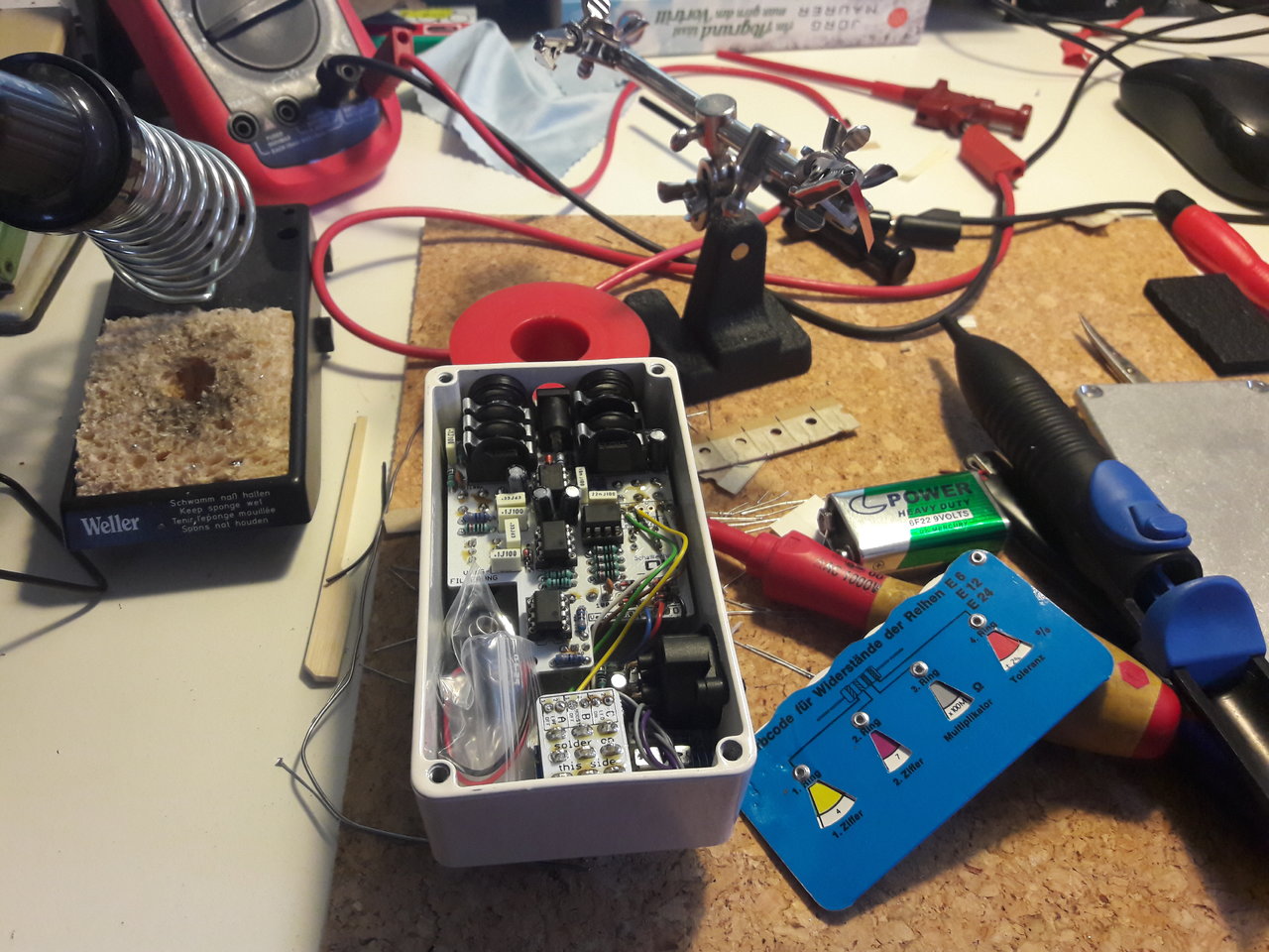

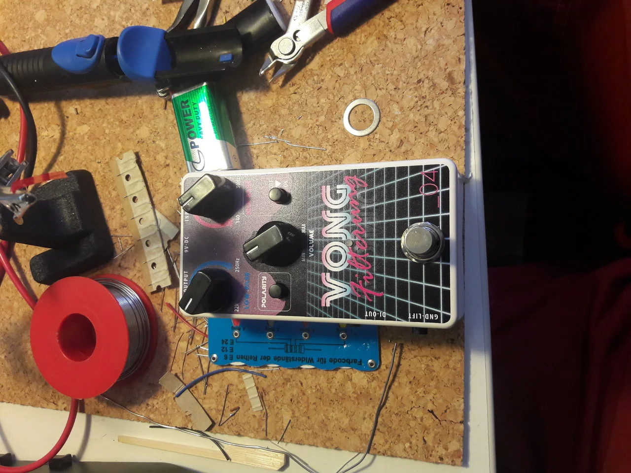

Heute hatte ich endlich mal Zeit und Bock den VONG zu bauen.
Riesen Lob an Julian, das ist einer der besten Bausätze, welche ich je aufgebaut habe. Alles ist super beschrieben, kein Teil fehlte, Gehäuse passt. Sogar die Widerstände waren beschriftet.
Das Teil lief auf Anhieb, ist ganz nett. Ich habe den VONG jetzt erst mal im Übungszimmer am laufen, Muss mal noch schauen, ob ich den Fußschalter noch anders belege. Räumt den Bass-Sound schön auf. Bin gespannt wie er sich im Proberaum schlägt.
Also nochmal an Julian, super Job
:great: :great: :great: :great: :great: :great: :great: :great:

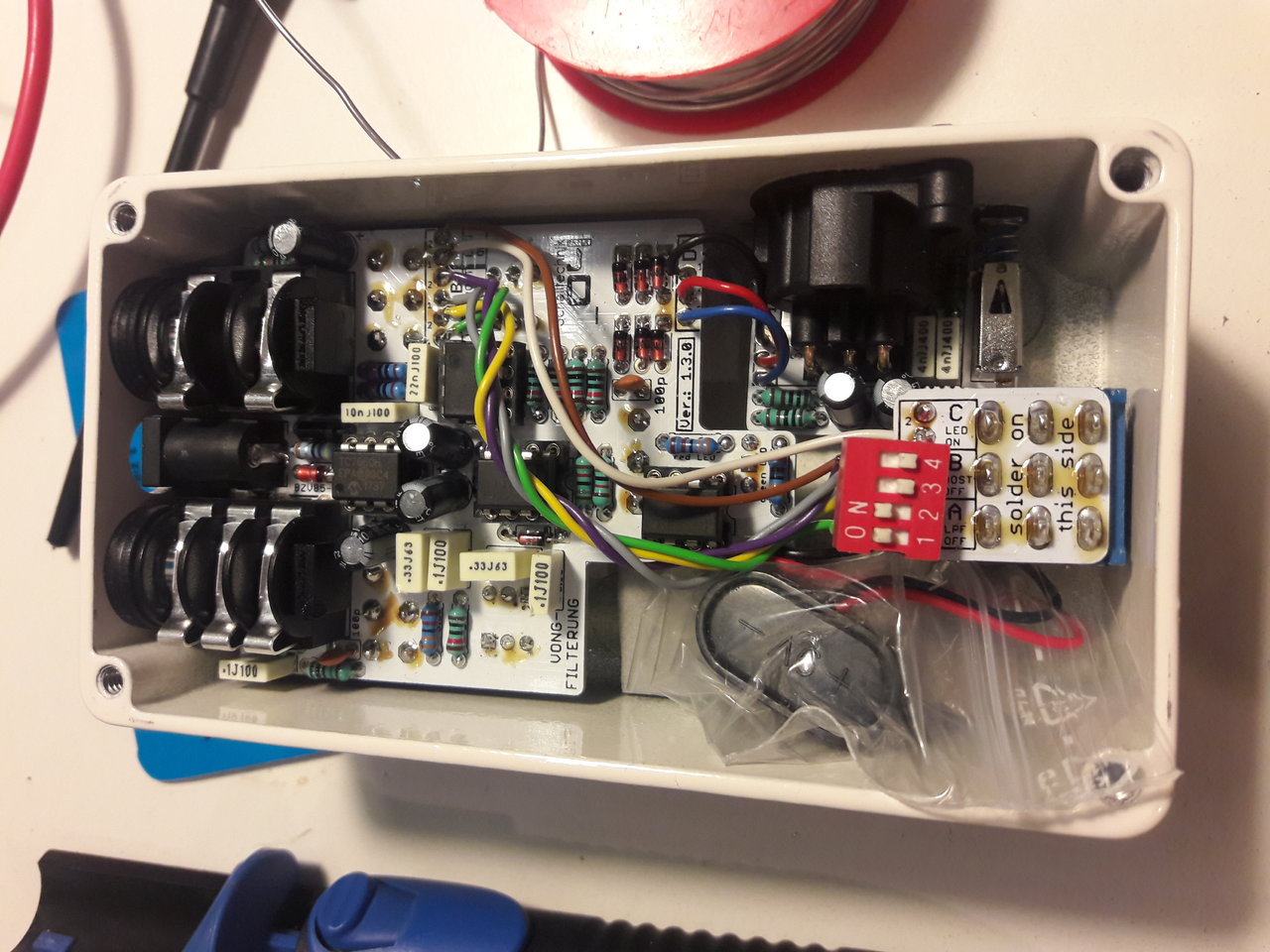

Siehe weiter oben; das Stichwort ist DIP Option. Hab auch Bilder vom ersten, den ich damit ausgestattet hatte, drin.

Das ist definitiv auch eine Option, das ganze schaltbar zu lösen.
Werde mir deine Lösung auf jeden Fall mal anschauen, man muss das Rad ja nicht immer wieder neu erfinden ;-)
  • #1.107
Eben, auf den Seiten vor den Bildern wurde das detailliert mit Julian besprochen und geplant und dann eben von mir umgesetzt, wofür ich aber keinerlei Urheberrecht geltend mache. :D
Ein Doppel-DIP kostet übrigens bei kleinen Stückzahlen etwa 0,25€.
Hatte noch einen 4er DIP in der Bastelkiste, Schalte ich halt beide Strippen ;-)
Ohne Foto kein VONG, oder?
