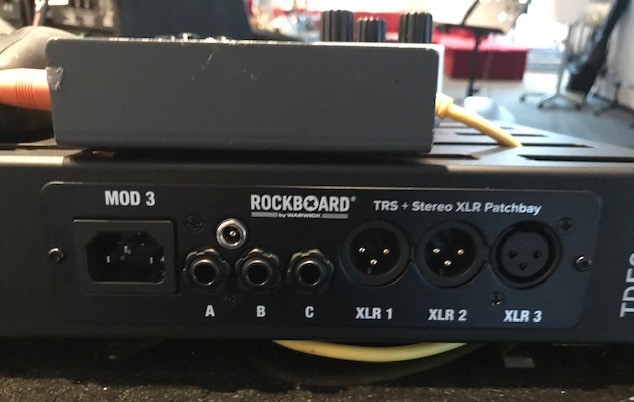

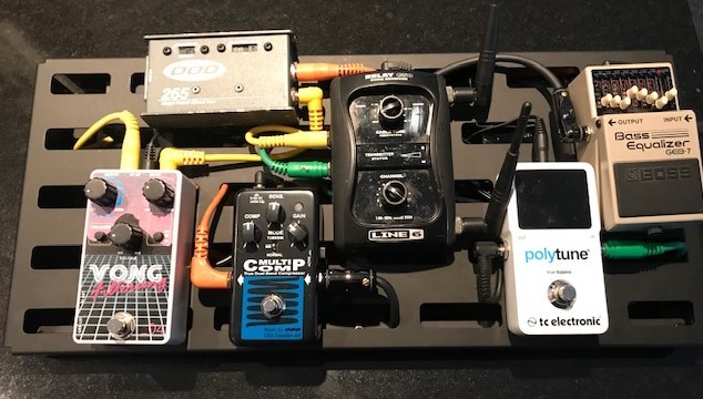

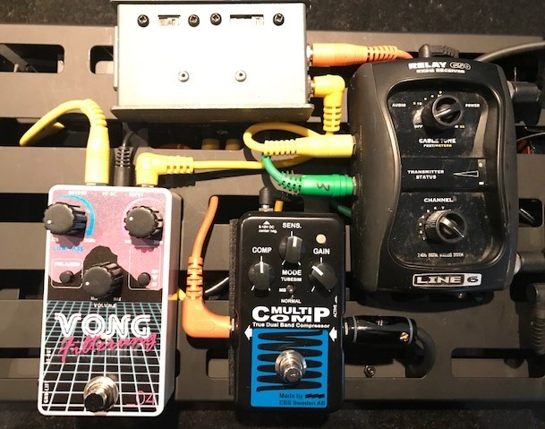

Moin,
es vongt jetzt auch bei mir!
Vorerst noch Billig-Kabel, das soll aber noch schön gemacht werden.
Ich habe vor dem Vong eine zweite DI-Box eingeschleift, damit zur Not für Aufnahmen oder für die PA das unbeschnittene Signal ausgegeben werden kann.
Das Pedalboard hat Klinken- und XLR-Ausgänge, dort werden alle Kabel angeschlossen, damit die Fusstreter nicht so belastet werden.
Leider sind die Schlitze im Board ca. 2 mm zu schmal für das Durchführen von XLR-Steckern, Mist. Da muss ich wohl etwas feilen...
Ansonsten schön aufgeräumter Sound mit dem Vong, ein bisschen Tiefpass, den Hochpass soweit reingedreht, dass es gerade nicht zu dünn klingt, super!

Greif doch lieber zum Lötkolben bevor Du zur Feile greifst. Kabel ohne Stecker durch den Schlitz führen, dann den Stecker ans Kabel löten. Wäre schade um das Board.

Man kann bei den XLR-Female-Kupplungen ja das Gehäuse nach vorne abnehmen, vielleicht passt das dann.

Moin,
ich kenne auch Neutrik-XLR-Winkelstecker, die sich drehen lassen, das sollte klappen.
Zu meinem Board: Man kan tatsächlich bei XLR-Female-Kupplungen das Metallgehäuse ganz abnehmen, das überbleibende Plastikstück kann man die notwendigen 2mm zusammendrücken. So passt dann auch ein XLR-Kabel durch die Schlitze der Rockboards.
