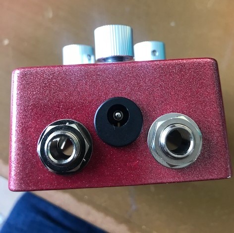

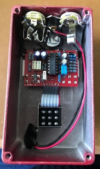

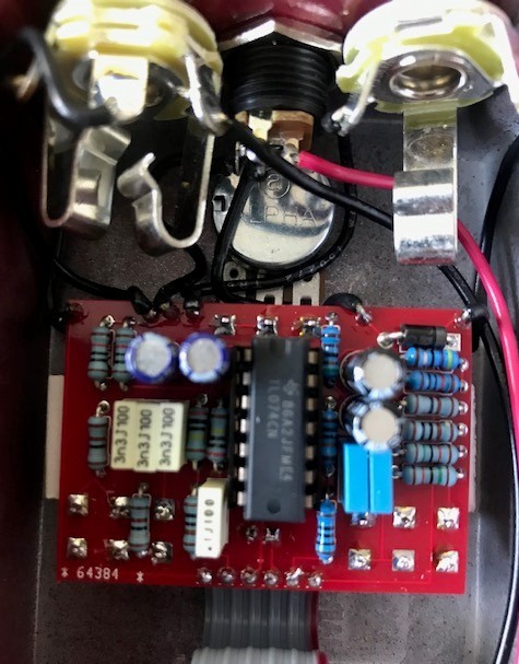

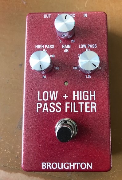

ich hatte den Vong-Bausatz auch lange herum liegen und kam nicht zum Löten. Im Internet habe ich einen Low-Highpass-Filter gefunden und bestellt.
Das Teil macht, was es soll, im Gegensatz zum Vong (der immer bei 30Hz beschneidet) auch einen True Bypass, wie es scheint.
Der Preis (knapp 180 € incl Versand aus den USA und Zoll) ist für diesen Inhalt leicht erhöht, finde ich. :-O 6 Kondensatoren, 16 Widerstände, 4 Elkos und ein IC plus Peripherie sollte man für unter 40 € bekommen können.
Aber ich konnte ja nicht warten, die Lieferung aus den Staaten wurde von den Lötkünsten von Karsten überholt, der Vong kam vorher.
Einziger Kritikpunkt am Vong: Der XLR-Stecker sitzt nicht sehr fest und wirkt sensibel. Da sehe im Laufe der Zeit mechanische Probleme voraus.
Deshalb habe ich meinen auf ein Rockboard mit herausgeführten Klinken- und XLR-Buchsen gesetzt, dann ist onboard das XLR-Patchkabel immer drin und der Einbaustecker wird nicht durch häufiges Ein- und Ausstecken belastet.
