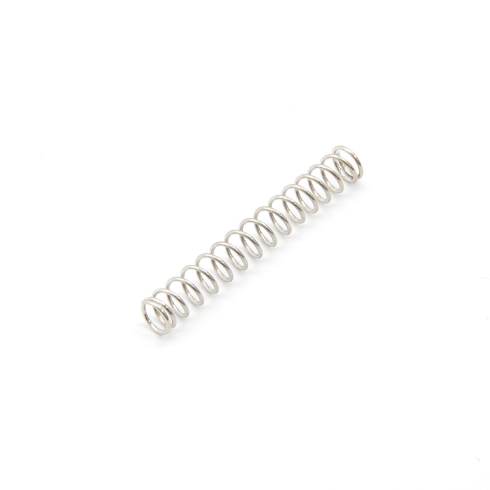

Was vielleicht helfen könnte ist die Feder auseianderzuziehen, dass sie unter mehr Spannung stehen. Normal dürfte da eigentlich nichts rasseln....
Wenn du das im eingebauten Zustand nicht korrigieren kannst, müsstest Du dir die Mühe machen und die Federn ausbauen, etwas langziehen und dann wieder einbauen. Ist etwas fummelig, aber dann dürfte auch nichts mehr rasseln :)
Ich hatte das auch schonmal bei einem Frankenstein Bass, da waren bei sehr guter Oktavreinheit die Reiter sehr weit vorne (Hals und Body waren ja nicht ursprünglich für einander bestimmt gewesen). Das Überdehen / Strecken der Federn hat nicht viel gebracht. Hab dann erstmal einen dünnen Streifen Schaum unter die Federn gemacht, das war OK - sah aber so mittelgut aus.
Die Lösung war für mich dann neue Federn, die schon länger waren und auch steifer. Wenn ich mich richtig erinnere waren es die hier:
