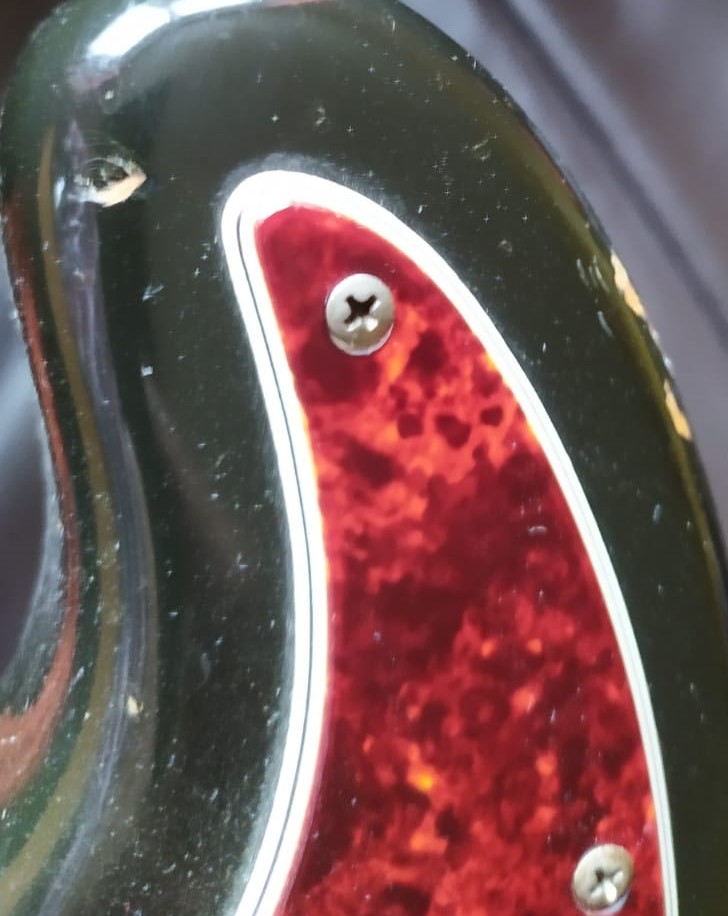

hey, mal wieder ne Frage an die Vintage Fraktion.
Welche Faktoren verhindern, oder beschleunigen das Schrumpfen des Pickguards.
Seit ca. 6-7 Jahren beobachte ich das bei meinem 63er. Bis jetzt ist nichts kaputt, aber ich befürchte, dass ich bald mal die Schräubchen etwas versetzen müsste um eventuelle Risse an manchen Stellen zu verhindern.
Seit 3-4 Jahren hängt er an einer Halterung relativ nah an einem Fenster.
Beschleunigt Lichteinfall das Zusammenziehen? Ist es eine Reaktion mit der Luft? Ist es einfach der Alterungsprozess?
Ich finde das Versetzten von Schrauben besser als Risse im PG.
Bei der Oma von Benny ist das bemalte Original PG am Rand 3-5mm
kleine als das Alu-Schild darunter.
Das PG war so unter Spannung, dass feine Risse zusehen waren. Ich habe drei Schrauben versetzt. Die Löcher daneben habe ich mit den Spitzen von
Zahnstochern und Leim geschlossen.
Beim meinem 68 ist alles noch im Lot, einige Schrauben sind auch nicht mehr
ganz mittig.

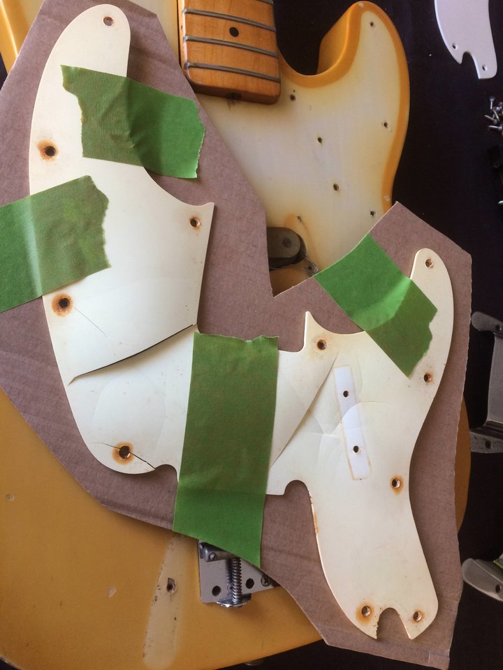

Die eingeklemmten PU´s habe ich "freigefeilt.
Die Telecaster Bässe aus der Zeit habe wohl alle ein Austausch PG.

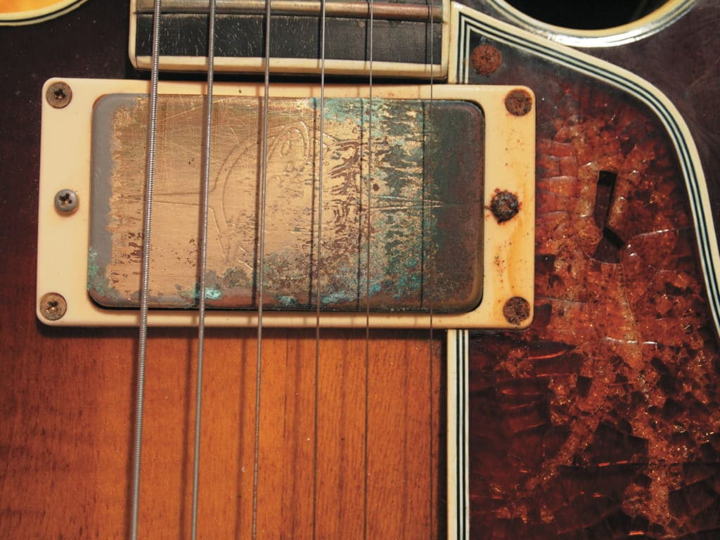

Das gibt Bilder von Bässen mit neuen verrosteten Saiten, den
(weißer) Celluloid gast aus. Im Koffer geht dann die Post ab.
Was im dunklen Vakuum-Raum geschehen würde......
ganz mittig.
Für Nitrocellulose Pickgurds ist volle, heiße Sonne genauso Gift wie der Kunststoff in den Koffern.
Ich würde ein perfektes Reissue verwenden und das Original sicher einlagern.
