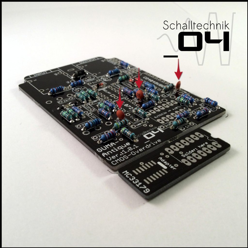

Übertragen vom Drive auf den Antique - der mittlere der drei 220pf Kondensatoren ist derjenige, welcher auf 470pf geändert werden muß?
Uff! Jetzt haste mich ...
Ich meine es wäre der mittlere gewesen, ja. Allerdings ist das ein paar Tage her, dass ich das nach der Mail von lazarus umgesetzt hatte, welche mittlerweile leider nicht mehr im Postfach wohnt. Ich könnte das Ding aufschrauben, wenn ich wieder in den Proberaum komme und das Board auseinander pflücke. Bevor sich jemand auf mein schlechtes Gedächtnis verlässt, bässer den Chef fragen. :idee:
Edith hatte die Wuchselstaben verbechselt ...
Reaktionen: StonerGreg und BassPapa
  • #430
Dann frag ich doch mal den @lazarus_04 direkt: Welcher Kondensator isses? :bier:
  • #431
Und Zack: Falsch gemeint!
[Ich konnte zwar dank spontaner Elternabendteilnahme nicht zu Probe :sick: , unser Brüllwürfel, der auch mein Arbeitskollege ist, hat mir aber netterweise das Board mitgebracht und ich habe es zerpflückt und des Käschtle ma aufgeschraubt ...]
Et war natürlich nicht der mittlere, sondern auf dem Bild (Quelle siehe Bildtitel) der vordere, also quasi vertikal oberhalb des _04 Aufdrucks der PCB.
Reaktionen: BassPapa und StonerGreg
  • #432
Super, vielen Dank für´s Nachschauen! :great:
Dann werd ich mal das Eisen anwärmen... ;-)
  • #433
Selbstverfreilich das!
Sofern vorhanden, würde ich erst mal einen 220pf parallel "anwärmen" und mal Testen.
Wie anno dunnemal schomma geschroben, ist es dadurch kein anderer Effekt. Bei mir und unserem Bandsound macht das aber genau den entscheidenden Unterschied in der bässeren Ortung (auch mit verschiedenen Bässen). :stolz:
  • #437
Ich habe den 220pf gegen einen 470pf getauscht. Hat sich absolut gelohnt. Bei niedrigen Drivesettings und mit Plek gespielt klingt die Dose etwas offener und nicht so belegt, alles ist etwas deutlicher als vorher. Schöne Mod, simpel und effektiv, ohne den Charakter zu verändern :great:
Reaktionen: Ray Mahogany
  • #438

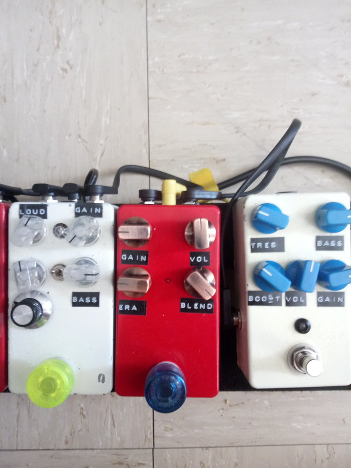

Bin jetzt auch unter die Antiqueler gegangen.
Solo machts schon Laune, Probe ist leider erst wieder in einem Monat, dann schaue ich mal, ob die Präsenzmod Sinn ergibt, den passenden Kondensator sollte ich da haben.
Habe jetzt nen "normalen" Chip genommen, bei den gewünschten Drive Settings rauscht es sowieso kaum wahrnehmbar, macht die SMD-Lösung denn neben weniger Rauschen auch einen klanglichen Unterschied? Dann setze ich mich da noch einmal dran :)
Anleitung war wieder super, habe aber, warum auch immer, eine Diode falsch eingebaut. Beim ersten Test flogen dann Funken und ich hab ordentlich geflucht... Über Ebay dann neue Dioden bestellt, ersetzt und es läuft.
Klingt noch eine Nummer druckvoller als der SFT (links) oder der Guitar/Bassdriver (rechts) und die Kupferknöpfe waren glaube ich ne gute Idee :D
Reaktionen: schneebass und anbra
  • #440
Kurze Antwort: Ja. :D
(Die lange steht irgendwo im Faden. Sinngemäß: Der andere Chip hat untenrum mehr Druck, klingt fätter. Ich habe die nacheinander probiert und mir schmeckt der"dicke" bässer. ;-))
als der SFT (links)
Was ist das für ein extra Regler?
Extra Cleanblend?
