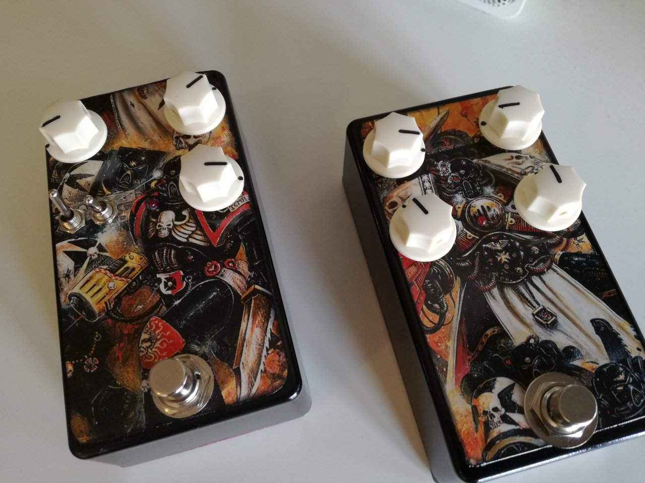

Mein dynamisches Duo ist nun (Dank Lazarus) auch endlich fertig und vereint.

Cooles Design - da mussten wohl deine Frühstücksbrettchen dran glauben, was? :D:bier:
Danke! Mal sehen. Ich teste erstmal ein bisschen. Aktuell verwende ich an Stelle des Frühstücksbrettchen die Pedalraiser von Rockboard.
:eek: :w00t: :lechz:
W o W!!!
Damit kann man sich sehen lassen.bass-guitar
... Schei§ auf Ergonomie: Beschriftungen sind für wimps!
Danke! Tatsächlich hätte ich gerne eine Beschriftung gehabt. Das war dann mit der "Technik" die Ich verwendet habe nicht möglich. Ich hatte auch ein paar gute Ideen für die Gehäuse und auch Bock am PC die entsprechenden Grafiken zu basteln. Letztendlich habe ich mich aber dann gegen das experimentieren mit Decals entschieden.
  • #113
Tatsächlich hätte ich gerne eine Beschriftung gehabt. [...] Letztendlich habe ich mich aber dann gegen das experimentieren mit Decals entschieden.
Das Ergebnis gibt Dir recht.
Man könnte noch über schwarze Potikappen streiten (wegen Geschmack und so), aber ich glaube hier macht dann doch der Kontrast den Reiz.
Quasi GruntCunt II & III. (Ich hoffe es gibt keinen Ärger für diesen Vergleich ... :tomatoes:)
  • #114
Mein dynamisches Duo ist nun (Dank Lazarus) auch endlich fertig und vereint.Anhang anzeigen 99381
Ich wusste gar nicht das man auch die Signature Edition mit Space Marines bestellen kann, wie geil :D
Du wie hast du die hergestellt? Lackfolie oder drauf drucken lassen?
Das könnte ich ja auch mit Floberts Chaos Fuzz machen, das bis jetzt so unspektakulär aussieht. Ein Chaos Marine aufs Fuzz und ein Sanguiniugardist auf das Guma Antique, das wärs doch ;-)
Reaktionen: Flobert
  • #115
Ganz simpel und unspektakulär. Habe das Motiv aus einer alten Zeitschrift ausgeschnitten und ein paar Mal von beiden Seiten mit Klarlack besprüht. Jede Schicht ganz dünn aufgetragen und lange trocknen gelassen. Dann habe ich das Motiv mit dünnen doppelseitigen Klebeband auf das Gehäuse geklebt und so oft mit Klarlack lackiert (ebenfalls immer zwischendurch trocknen gelassen) bis der Übergang zwischen Papier und Gehäuse gut versiegelt war.
Nice danke :)
Hast du die Löcher dann vorher ausgestanzt oder nach der Lackbehandlung gebohrt/gefräst?
  • #119
Nice danke :-)
Nach dem Aufkleben mit einem scharfen kleinen Messer ausgeschnitten. Ein Skalpell wäre wohl ideal gewesen.
