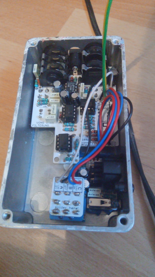

So...nach einiger Zeit istbmein Vong Bausatz angekommen...nach erstem Löten...wo sind sie :teufel:Ic's?
OK... anschreiben...warten bekommen...Weiterlöten....
So Buchsen anlöten kein Problem...
Wenn nicht die Schei. Neutrik stereo Buchse fehlen würde...:O!
Alles durchsucht...keine da...
kurz geschaut ob der conrad sowas hier in meiner gegend hat...moah ich hasse deren webseite!
Doooch...hier eine normale stereo...
so nun an die spezis hier! :popcorn:
eine normale ist ja nicht "switched"
und die im Bausatz ist eine 3fach switched....
kann man die einsetzen oder muss ich Gitte wieder ärgern wegen einer Briefsendung :rolleyes:
würd mir sogar einen kleinen vorrat anlegen von dem zeuch...aber die händler wollen alle mind 20teuro versand :O!
sind die wahnsinnig? (ja ich wohne am A der Welt in Ö)
ps: ich $%&§$ drauf und geh fernschauen...heut ist nicht mein Tag :mad:
Ppps: so ein Bier und nachdenken später...
Denke das die Öffner keine Funktion haben...ausser die Buchse zu halten...
Werde das Gehäuse beim IN leicht versetzt bohren das ich die normale Buchse reinbekomme ...und probieren... basteln ruled :D

Du brauchst Schaltbuchsen für den VONG-Filterung. Es geht auch ohne, ist aber nicht optimal. Schreib einfach Musikding... das Problem ist dort leider typisch bei neuen Bausätzen.

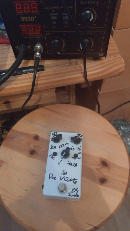

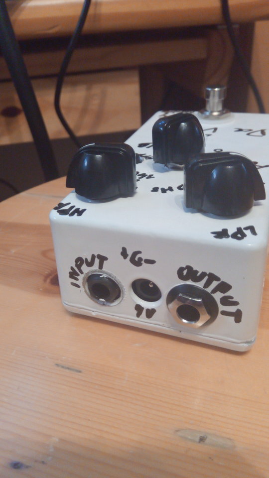

So der Conrad hat doch eine "unpassende" Buchse gehabt...
Schaut kacke aus, aber passt zu meinem Design :D
Das wichtigste er funzt...
Mal sehen wie er sich bei der nächsten Probe tut :bier:

also super ding das Teil!
gestern Probe...
Hab mir testweise vom 608er den Tweeter voll aufgedreht, und den LPF (Richtung Ecke) drauf...WOW :O!
Cripsy aber nicht Gläservernichtend, das trotz leichter Zerre...
HPF? so ca auf 1/3 (also Richtung ecke)…Kasza die Bässe rauf (was ich immer schon vorher machen wollte, doch es wummerte immer ein wenig Zuviel für meinen Geschmack)
Noch mehr WOW :O!
Der VONG räumt auf!
Also klare Empfehlung! :bier:
so nun fehlt mir nur noch der GUMA...:D
so das ist meine "Daueran" Einstellung...
Reaktionen: haebbe58, Bassascha, uncool sam und 3 andere

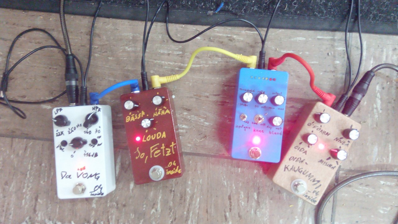

Mein Schalltechnik 04 Board ist jetzt total komplett.
Alles am Start.
Ein Photo im "zeig dein FX Board" Thread folgt.
:bier::bier::bier::D:D:o)
