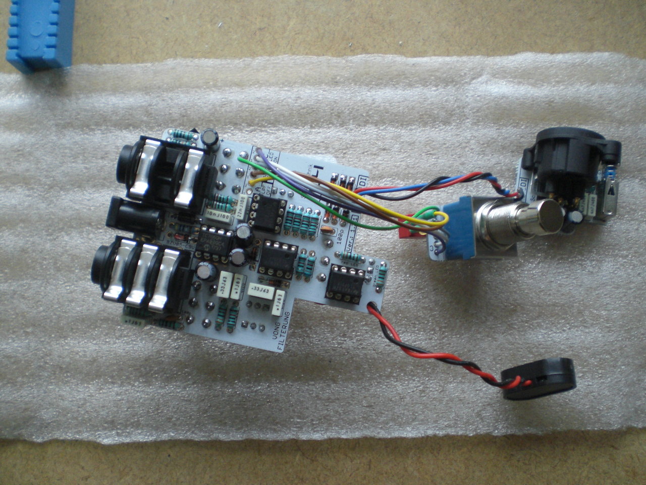

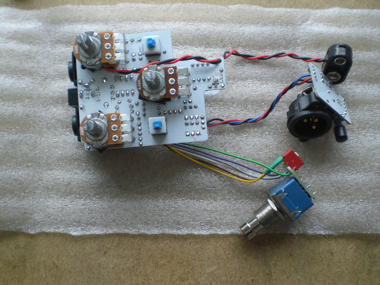

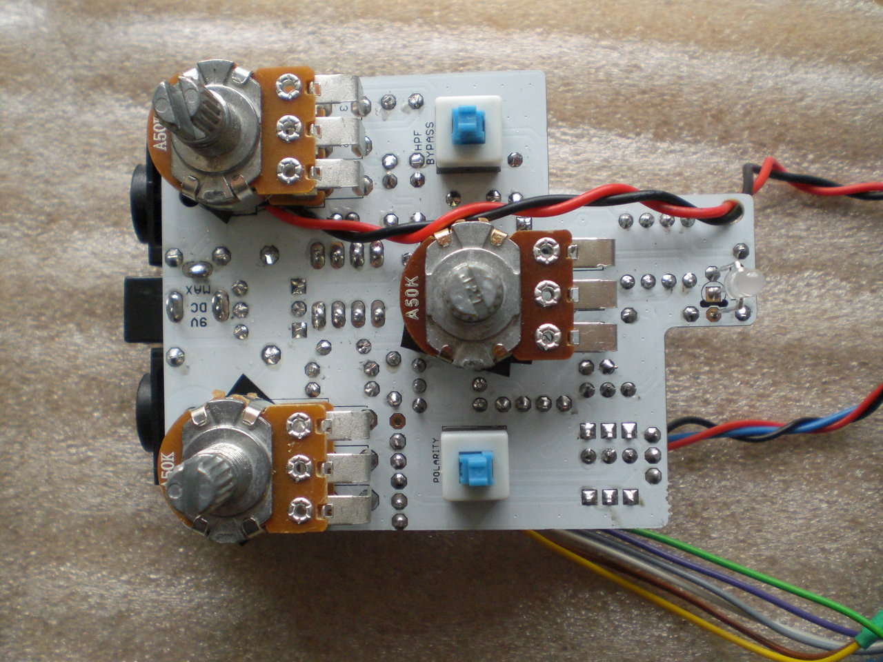

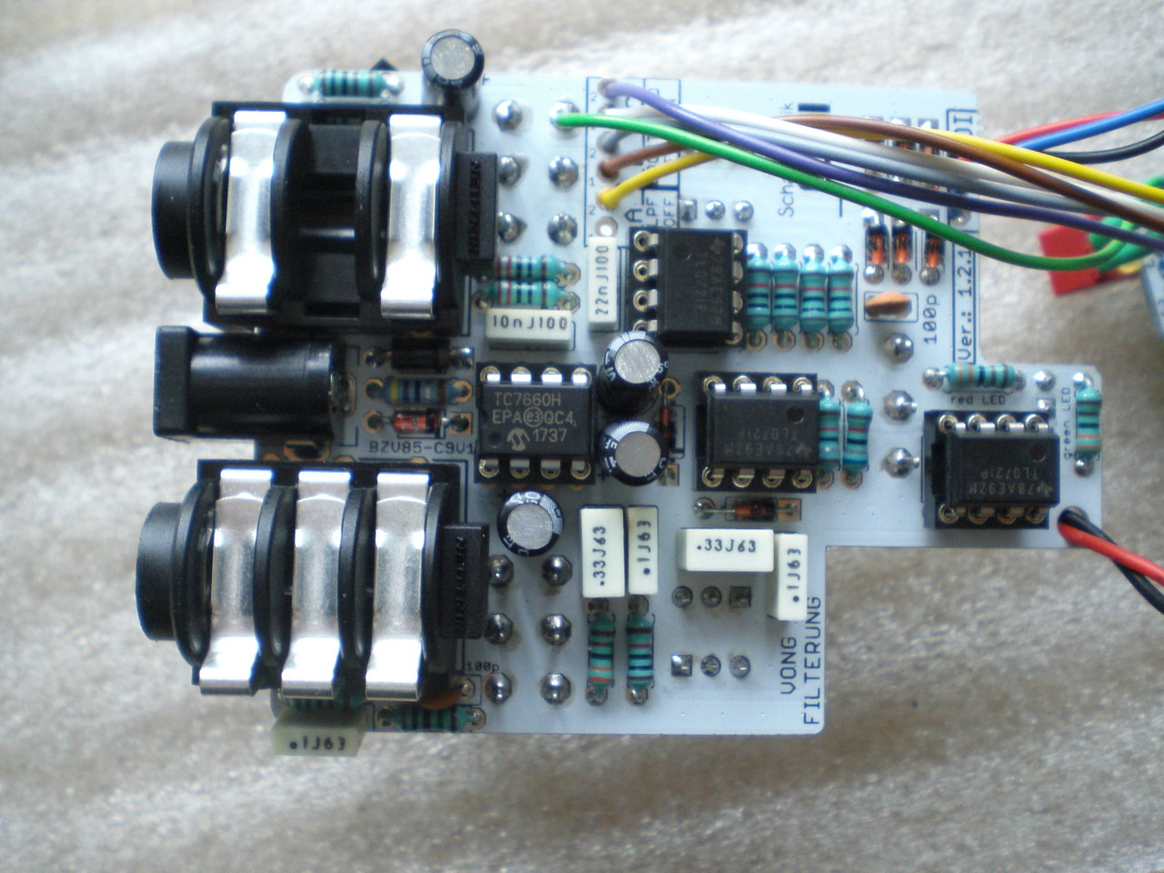

Ich dachte eigentlich, ich hätte beim VONG Bau mittlerweile genug Routine, um keine Fehler einzubauen...
Beim letzten war ein Schalter defekt; für den hab ich schon Ersatz von Julian bekommen, den ich evtl heute abend noch, ansonsten morgen einlöten will.
Beim heute nachmittag fertiggestellten hab ich das Problem, daß das Einstecken des Kabels die LED aktiviert und diese auch beim Betätigen des Fußschalters rot wird. Signal geht aber keins durch. Kabel vom Bass zum VONG und vom VONG zum Amp hab ich natürlich zuerst gecheckt; die sind beide OK.
Von Julian hab ich dann folgende Tips bekommen:
Spannungen an den OPs checken, Ausrichtung der OPs, Dioden, Verkabelung kontrollieren, Lötstellen check
In der Reihenfolge... Viel kann's ja nicht sein
Bis auf Spannungscheck hatte ich die Punkte da aber schon durch.
Kann mir jmd sagen, wo ich welche Spannung messen können sollte?
Bzw kann hier zufällig jmd auf Anhieb einen Fehler erkennen?
