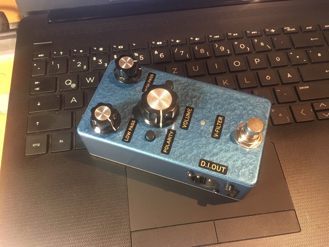

Einen Vong mit Hammerschlaglook hatten wir, glaube ich, noch nicht. So, da isser... :-)
Reaktionen: bullschmitt, stephan, tiffybass und 10 andere

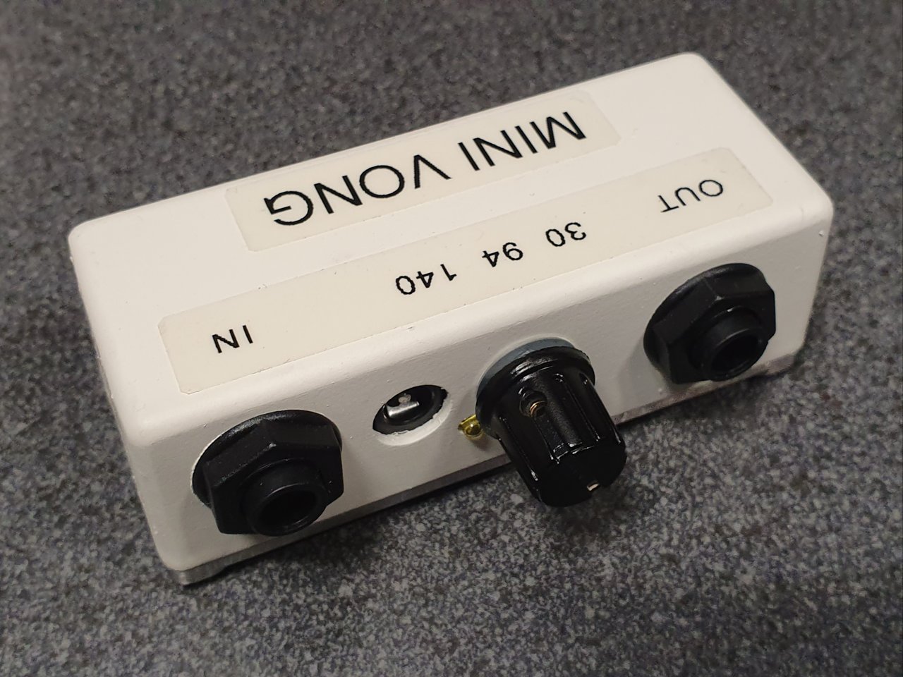

  • #954
Ne, aber Prototypen-PCBs gibt's bei mir auf Anfrage, wenn die Platine an sich fehlerfrei funktioniert.
Ich hab gestern Abend erst die PCBs vom aktuellen VONG bestückt... Den Kleinen würd ich aber glatt noch in die Familie aufnehmen. :)

Ist der denn schon in Serie?
Nö, hab mir einen Prototypen erbettelt und Julian gesagt, das mein Leben ohne MiniVong keinen Sinn mehr hätte, usw... ;-)
...wer nur mal einen HPF benötigt, oder einen "Notfall-Vong" fürs Gigbag: Das ist die richtige Maschine dafür. Mal schauen, ob es bei einem Mini bleibt, wenn der MiniVong serienreif ist.... ;-)
