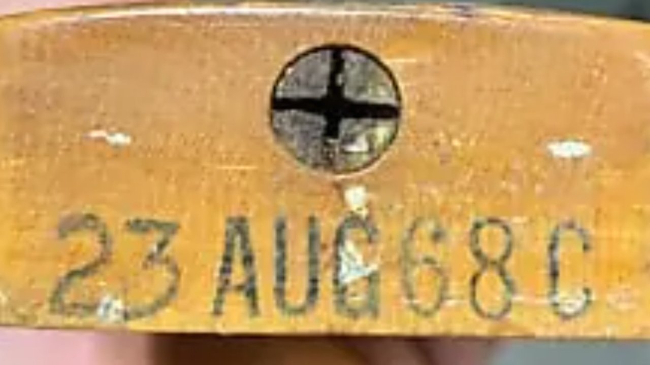

Mir sind auf 68er Bässen dreistellige Zahlencodes aufgefallen. Weiß jemand was die bedeuten?
Hier ein Hals vom August 68

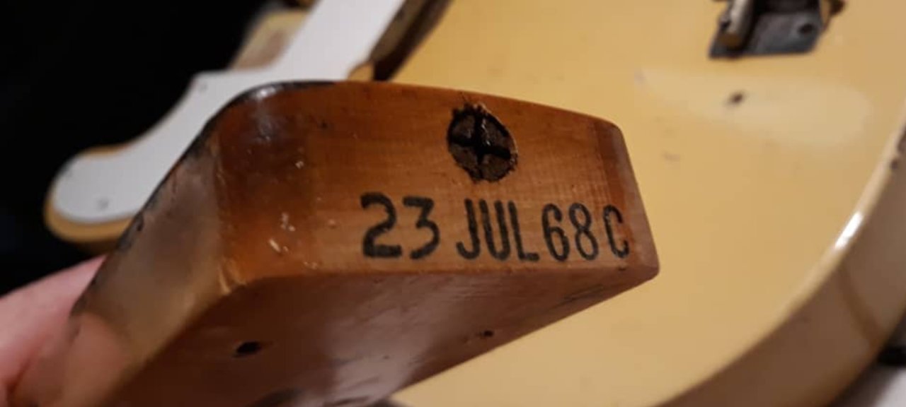

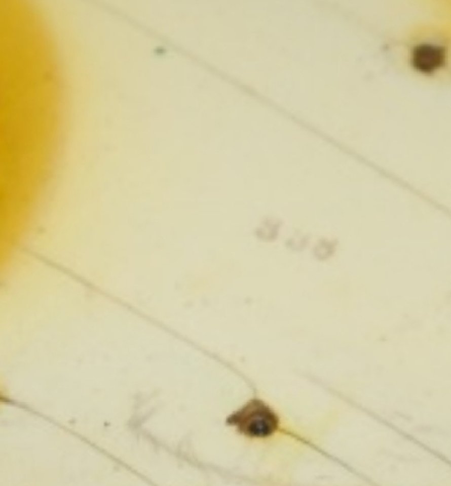

Der Korpus eines anderen Bass vom Juli 68
Hat noch jemand diesen Code auf seinem End 60er Fender Bass?

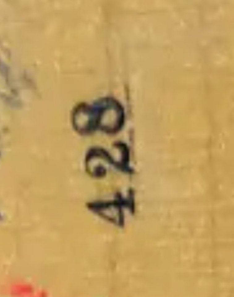

42. Woche ´68 33. Woche 68, etc.
  • #20.446
Das hatte ich in Erwägung gezogen aber der Hals ist vorne mit August gestempelt und zusätzlich mit 428. Die 42. Woche wäre aber die dritte Oktober Woche.
Der andere Bass ist am Hals mit Juli gestempelt und die 338 auf dem Korpus, also 2. August Woche könnte passen.
wwy = das ist so. Gibt es auch noch in 1969!
Anschließend muss/kann man mich sich fragen, am Ende welcher Arbeiten welcher Stempel vergeben wurde.

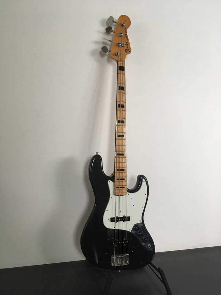

Noch mehr Klärungsbedarf in Bezug auf Nummern, meine Frage ist recht ähnlich gelagert wie bei @energy (die Seriennummer ist ungewöhnlich hoch im Vergleich zu den übrigen Hinweisen).
Eine 508xxx Seriennummer, laut Fender HP Baujahr 1976, dazu Poticode aus 1973, Halsstempel trägt nicht zur Klärung bei, und verkauft wurder der Bass als 72er. Könnte allenfalls die Position des Fingerrest unterhalb der Saiten zur Klärung beitragen? Auf manchen Bässen bei Händlern und auf Reverb scheint das Teil oberhalb zu sein, auf anderen dann wieder unterhalb (unter dem Pickguard sind keinerlei Schraublöcher einer ehemals anderen Postition vorhanden).
Ich bin gespannt, ob jemand weiterhelfen kann. Dank schon mal!
Hier trotzdem noch die Stempel am Halsfuss, falls jemand dazu Hinweise hätte...
  • #20.457

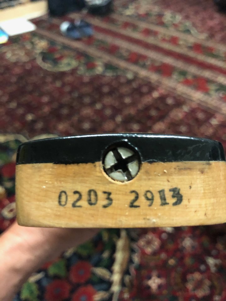

50xxxxx deutet auf 1973/74 - bei einer so niedrigen Nummer also eher 1973 wozu auch die Potis passen und auch die Position der Tugbar - wie kommst du auf 1976?
Reaktionen: Suba
  • #20.459
das sagt F auf https://support.fender.com/hc/en-us/articles/212774746-How-can-I-find-out-when-my-American-made-instrument-was-manufactured-
dürfte in meinem Fall ziemlich sicher nicht zutreffend sein
1976er hätte 3 Bolt, Bullet und Thumbrest oben.
das stimmt, 3 Schrauben und Bullet hat er defintiv nicht
Halsstempel kann in diesem Fall 1971 oder 1973 sein
ist das aus einer der Nummern lesbar?
Sind die Pickups gestempelt?
weiss ich nicht. Obwohl ich keine Hemmungen habe zu schrauben, handle ich manchmal nach dem Grundsatz "never change a winning team" ;) Der Bass ist für mich im Moment perfekt eingestellt. Aber da muss ich demnächst mal nachschauen.
Danke für eure Hinweise. Mit 1973 kann ich leben, knapp älter als der Besitzer:opa:
Reaktionen: FenderOli
  • #20.460
Seriennummer ist noch im Rahmen.
Ja, die 1 oder die 3 beim Halsstempel 2913. Der Hals könnte theoretisch von 1971(1) oder 1973(3) sein. Da das öfter zu dieser Zeit vorkam, geht man davon aus, dass ein Mitarbeiter dies desöfteren vertauschte.
In Deinem Fall:
02 Jazz
03 Maple
29 Woche
1 Tag
3 Jahr
Reaktionen: Moulin und Suba
