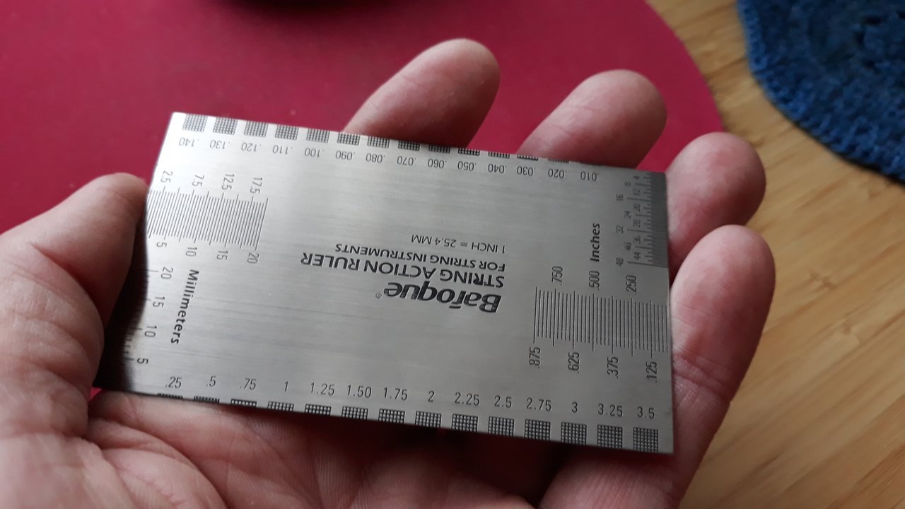

Was spielt Ihr eigentlich für Saitenlagen auf Euren Fender Bässen?
Ich habe mir jetzt ein Messgerät gekauft das hier im Forum empfohlen wurde. Habe alle Bässe am 12. Bundstäbchen gemessen und habe bei den Fender Bässen zwischen Bundstäbchen und Saite 1,5 mm.
Bei einem 1,25.
Die niedrigste Saitenlage habe ich auf dem 81er Ibanez Promethean: O,9 mm.
Das bekomme ich auf dem Fender Bässen nicht hin. Ob da so eine Plekmaschine was bringt?
Bei einem 1,25.
Üblicherweise misst man die Saitenlage im 17. Bund ohne Capo oder Saitendrücken !in Spielposition, also nicht beim liegenden Bass!. Fender empfiehlt hier 2,4 mm. Viel weniger ist mit gut schwingenden NPS(40-100) auf der E-Saite auch nicht drin bei meinen Prezis. War allerdings auch beim Sandberg nur minimal weniger und der ist geplecket. Mit Flats geht es etwas tiefer. Mit weniger schwingenden und dickeren Saiten wie den Fender NPS auch. Und wenn man Saitenstreichler ist geht vielleicht auch weniger. Wenn man ordentlich reinlangt eher nicht.
Was misst Du da denn bei Dir, mit was für Saiten?

  • #8.449
Im 17. Bund habe ich bei den Fender Bässen 1,6 mm zwischen Bundstäbchen und Saite. Da liege ich nach Fender Empfehlung dann viel zu tief.
Ich spiele gerne flache Saitenlage, aber bei eher strammer Saitenlage weil ich auch gerne rein lange und dabei kein Schnarren möchte.

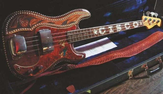

  • #8.457
Ich bin hin und hergerissen zwischen cool und grauenhaft.
Das ist die Schönheit der betonten Hässlichkeit. :D
Das ist kein Bass für Mitläufer. Wer damit auf die Bühne geht ist selbstsicher. :D

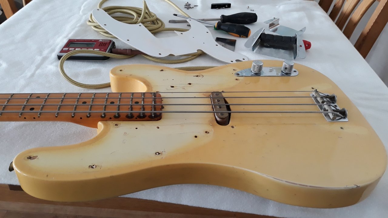

  • #8.460
Vor lauter Frust:
Basteltag. ;-)
