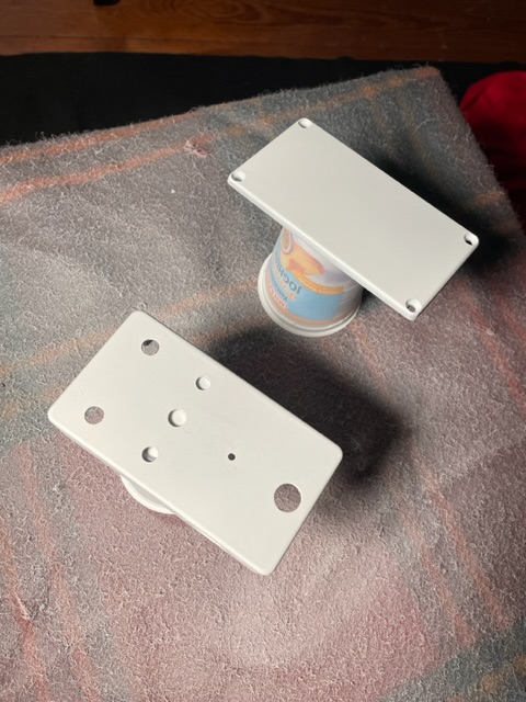

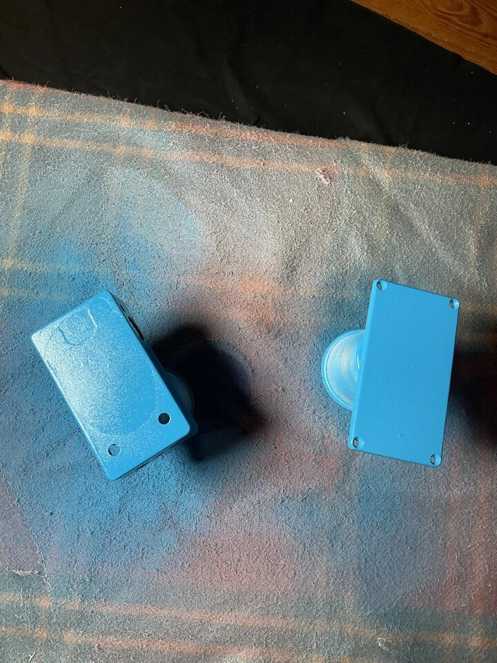

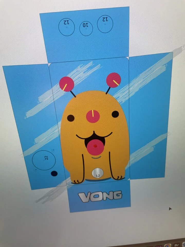

Vong-Design in Progress. Mal sehen, wie es später aussieht…

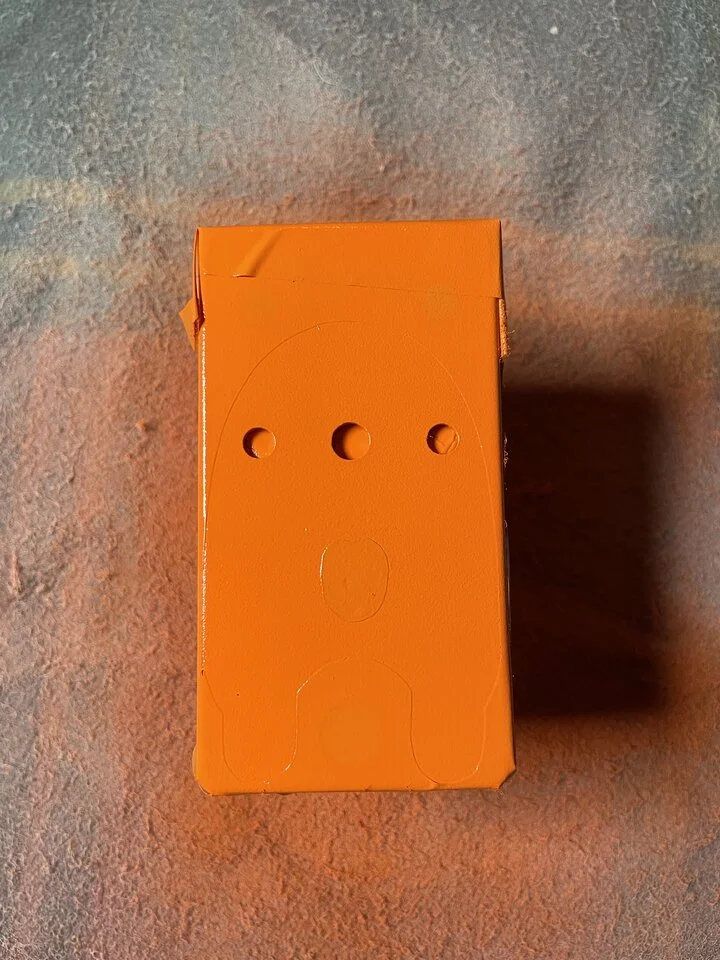

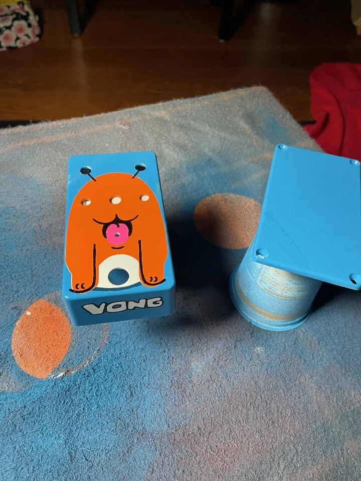

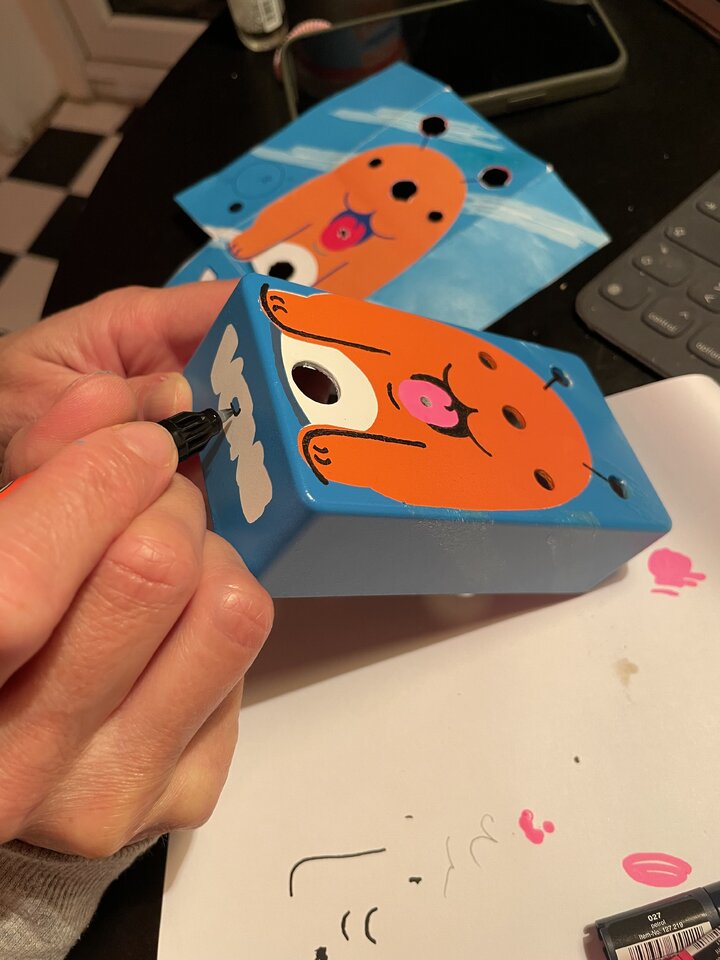

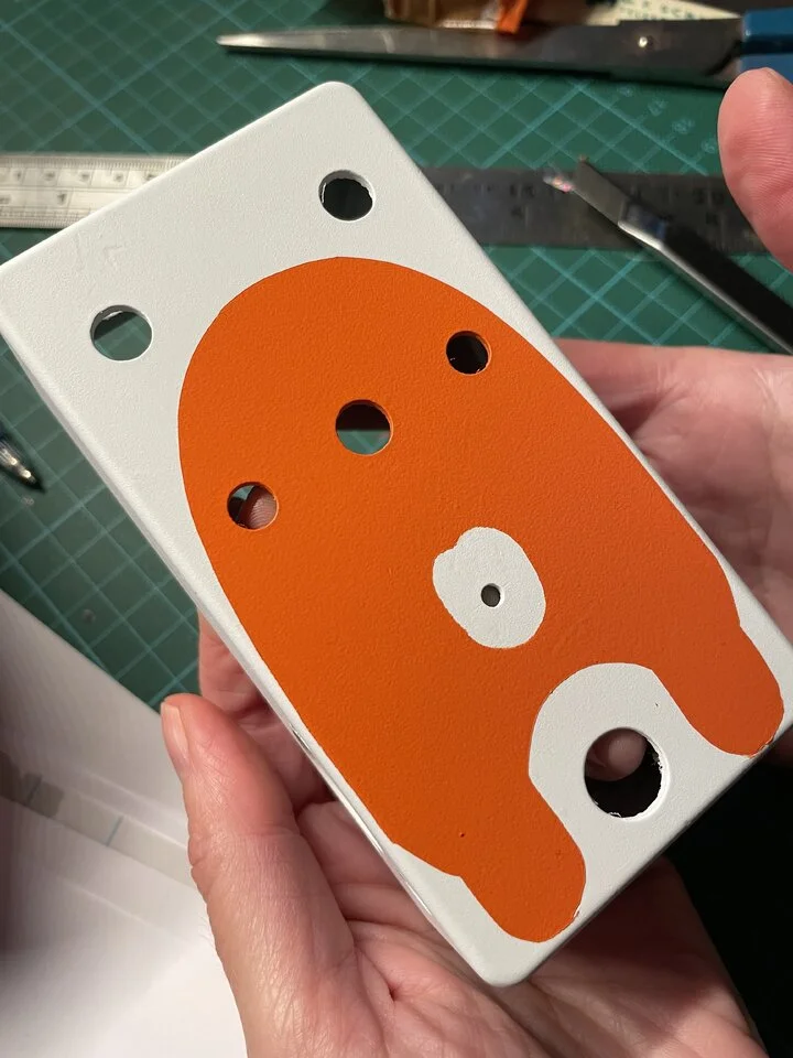

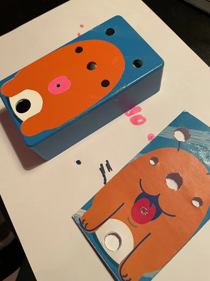

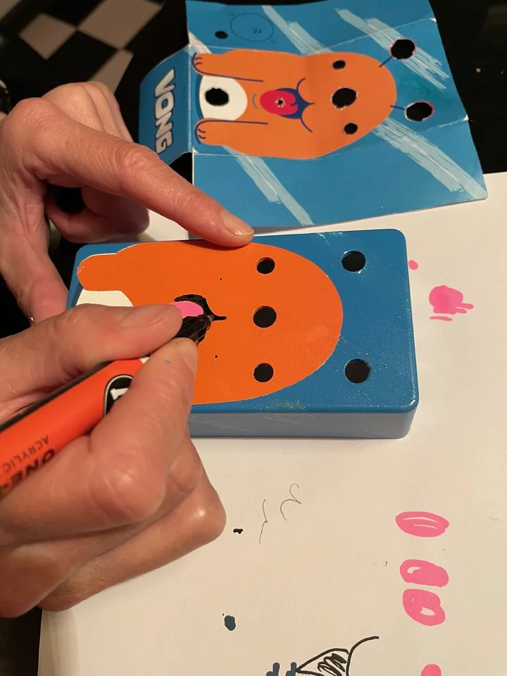

  • #1.986
Warten auf die Poti-Knöpfe… und muss noch trocknen.

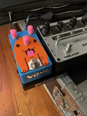

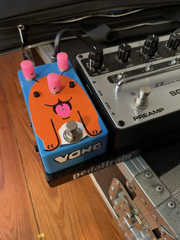

  • #1.989
Ich bin zwar noch Neuling aber:
Grün= Highpassfilter wenn rechter Knopf gedrückt.
Orange=Highpass wenn re gedrückt Plus Lowpass.
Grün=Highpass um unerwünschte Bässe zu kappen, Orange für Boost ((Lautstärke Mitte) und Lowpass um Höhen aus Sound zu nehmen.
So ist meiner verdrahtet…
Hier übrigens jetzt mit Poti-Knöpfen (die sind heller als erwartet aber OK.
