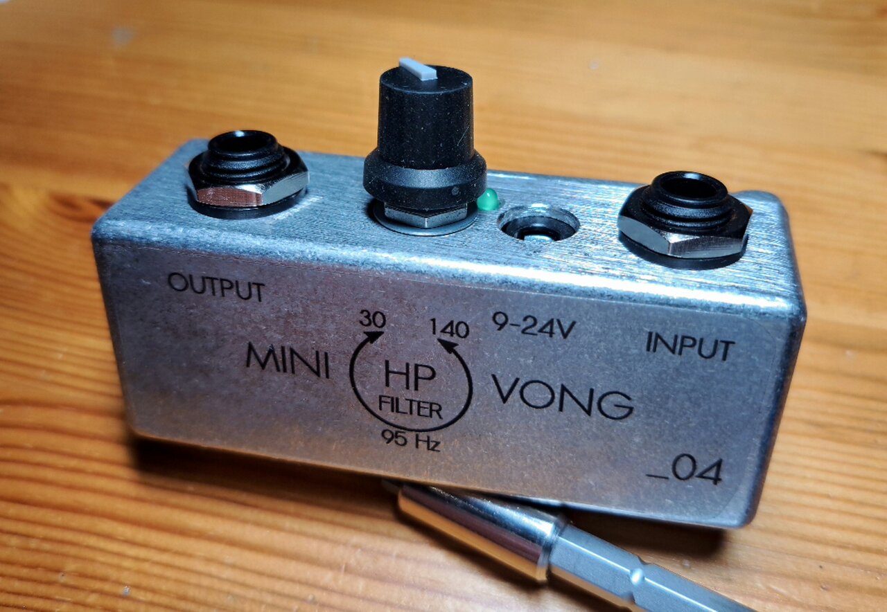

  • #1.946
Ich habe mir vom Musikding einen Mini VONG HP Bausatz bestellt - Löten und zusammenbauen ist kein Problem, aber woher bekomme ich so einen Aufkleber für die Beschriftung? Decal müsste nicht sein, denn ich wollte das Gehäuse nicht lackieren. Ein einfacher Transparenter Aufkleber würde mir reichen - ich habe aber keinen Laserdrucker zum selber Drucken auf Folie hier. Kann man die Aufkleber irgendwo kaufen oder kann mir einer einen Drucken (gegen Porto/Aufwandsentschädigung natürlich)?
Reaktionen: Ens
  • #1.947
Vielleicht mal im Druckerladen direkt fragen, meistens haben die solche Folie da.
War bei mir schon mal so.
Dann machst Du Dir ne Beschriftung und nimmst das als pdf aufm Stick mit.
Ansonsten macht das Ding ja jetzt nicht so viel dass man da wirklich ne Beschriftung bräuchte.
Ich weiß nicht, ob @lazarus_04 seine Beschriftung weiter gibt?
Reaktionen: Ens
  • #1.948
Habe noch einen über, kann ich Dir gern zusenden -> PM.

  • #1.952
Okay, hätte ich beim Mini Vong gar nicht gedacht, weil der ja schon mit bedruckter Folie ausgeliefert wurde.

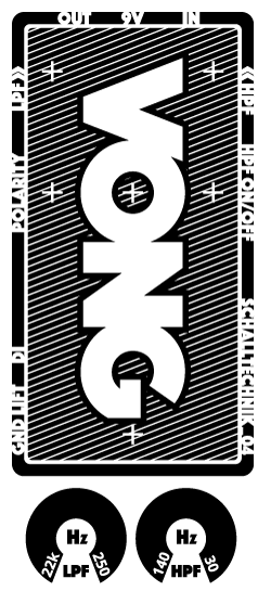

Moin, mag jemand seine-Vong-Decal-Vorlage mit mir teilen, stehe mit Grafikdesign und Grafikprogrammen auf Kriegsfuß. 😢🙈
  • #1.955
BItt schön. Hatte transparentes Decal genommen auf weißem Lack. Gibt jetzt nix zum Ausrichten, daher keine vorgezeichneten Löcher.
Reaktionen: bassero, Lippi, Kalmar und eine weitere Person

  • #1.959
Meinst Du den normalen VONG? Dan check’ das mal aus: https://janwinter.ch/misc/vong_decal_jw.pdf
Die zwei Potibereiche sind zum an die Seite kleben, als Reminder.
Vorschau:

  • #1.960
Fertig ist mein Mini HP VONG! Das hat Spaß gemacht und dank @Kalmar hat er auch eine schöne Beschriftung bekommen! So langsam kann ich jetzt auch mal an einem Pedalboard arbeiten für meine paar Bodentreter... :-)
Reaktionen: aBaxxi, 3-Diddy, Kalmar und eine weitere Person
