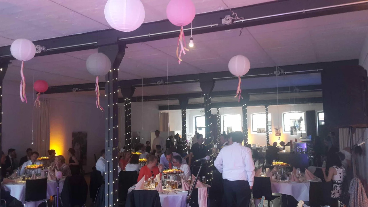

Ich schreib hier noch gleich was zum Gig gestern Abend. Der Ort war akustisch gesehen die Hölle! Nachhall von 3 Sekunden :embarrassed: Krasse Raummoden.
Soviel vorab, ohne Vong wäre ich verloren gewesen.
Reaktionen: lazarus_04, Basspekoe, Slapman und eine weitere Person
  • #272
So, jetzt die komplette Geschichte:
Dieser Raum bestand aus Beton und Kacheln, war ziemlich groß und wir standen in der Ecke.
Schon beim Aufbau hat man gemerkt dass es nicht gut klang. Es war als hätte man auf jedes Instrument Hall gelegt.
Zudem gab es Resonanzen bei 250-300/600/1600Hz. Die 300Hz war die schlimmste. Der Bass klang obwohl ich das schlimmste schon beseitigt hatte als würde man in ein Stahlfass furzen (Dusty Hill hätte seine Freude gehabt).
Zu Anfang hatte ich das Mittenband des Glockenklang Onboard Preamps komplett auf... Der Regler des Vong war soweit auf dass es bei 90Hz gewesen sein musste.
80Hz habe ich zart wieder hinzugefügt.
Ohne den Vong hat man kein Bisschen gehört. Man konnte die Töne nicht voneinander unterscheiden.
Alles eine Suppe.
Ich hab dann nach den ersten paar Liedern den Amp umgestellt.
Aus der Ecke raus und an die lange Wand, dann wurde es wesentlich besser und ich konnte die Mitten zurückregeln. Aber der Nachhall blieb natürlich.
