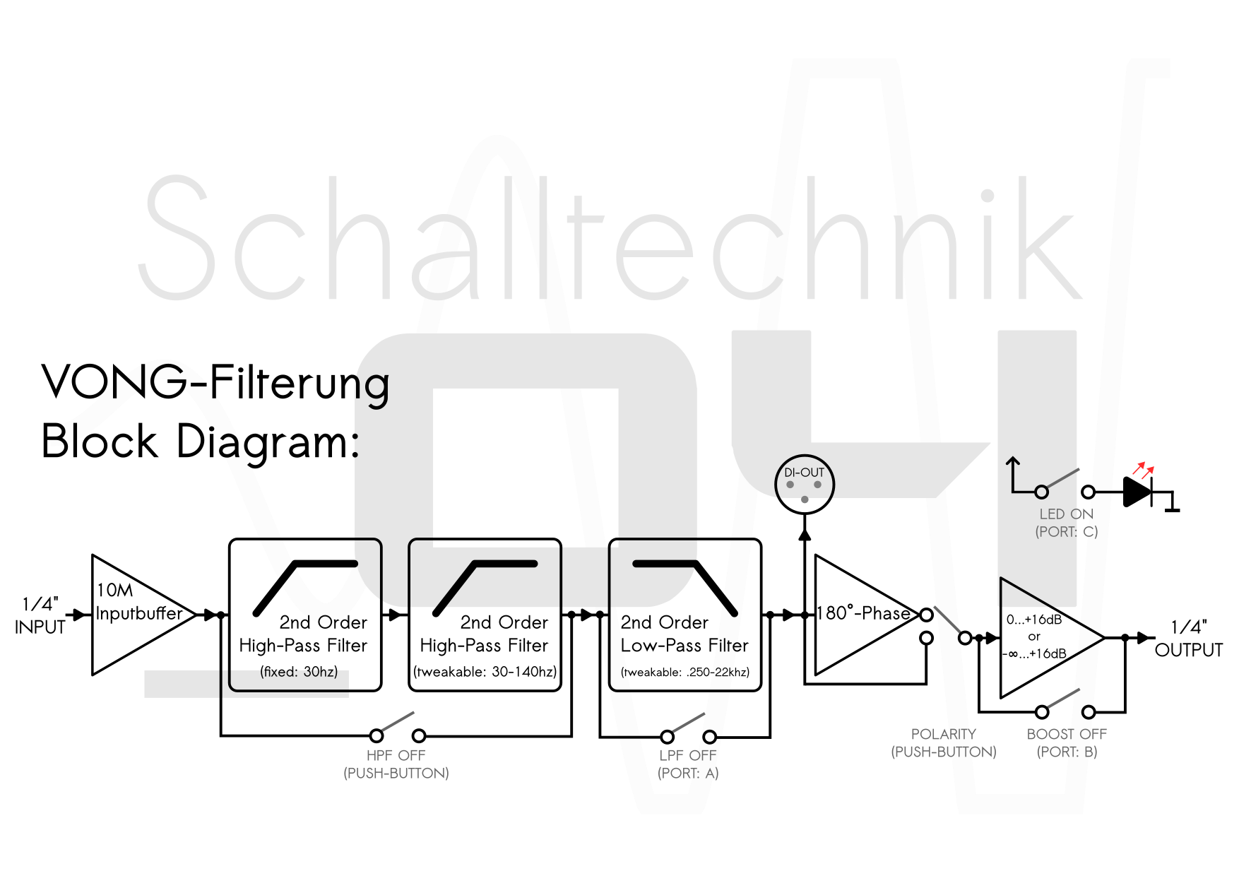

Ich dachte 30Hz ist immer an, auch wenn man den den Druckknopf HPF deaktiviert, oder?
  • #304
Ja isso, 12dB/Oktave allerdings "nur".
Erst wenn man den zweiten, variablen Filter, dazuschaltet wirds richtig steil.
Super gelöst!
Der 30Hz-Filter wird ebenfalls gebypassed.

Während der Entwicklung war die Schalterfunktion mal anders. In Bausatz-Variante werden aber - wie im Blockschaltbild zu erkennen - beide HPF de-/aktiviert.
