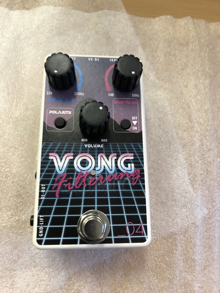

Sooo,gestern Abend fertig geworden und mal bei Zimmerlautstärke ausprobiert. Macht genau was ich mir erwartet habe. :-) Räumt untenrum schön auf, entfernt die Britzelhöhen und wärmt den Bass gefühlt richtig schön an.
Gefühlt heben sich die tiefen Mitten etwas an, wenn der HPF an ist. Bilde ich mir das ein, oder wirkt das nur so weil die Subbässe weg sind?
Edith: Jetzt mit Bild. :)

Also.. die Tiefmitten dürften sich eigentlich nicht anheben. Das ist ein Butterworth-Filter. Kann jetzt ein Pseudo-Effekt sein, wenn da noch ein Kompressor im Spiel ist, oder im Hochpassfilter ist ein Bestückungsfehler... Wenn Du irgendwo die Tiefbässe sehr stark angehoben hast und die werden vom Vong weggefiltert, dann entsteht natürlich ein Effekt, als wenn man mehr Midbässe bekommt. Die sind natürlich vorher schon da, aber werden jetzt prominenter, wenn die Subs weg sind.

Der Kompressor hing vor dem Vong... der dürfte in der Hinsicht dann eigentlich keinen Eingluss haben.
Es ist insgesamt eher ein subtiler Eindruck. Da ist wahrscheinlich eher die Psychoakustik im Spiel.
