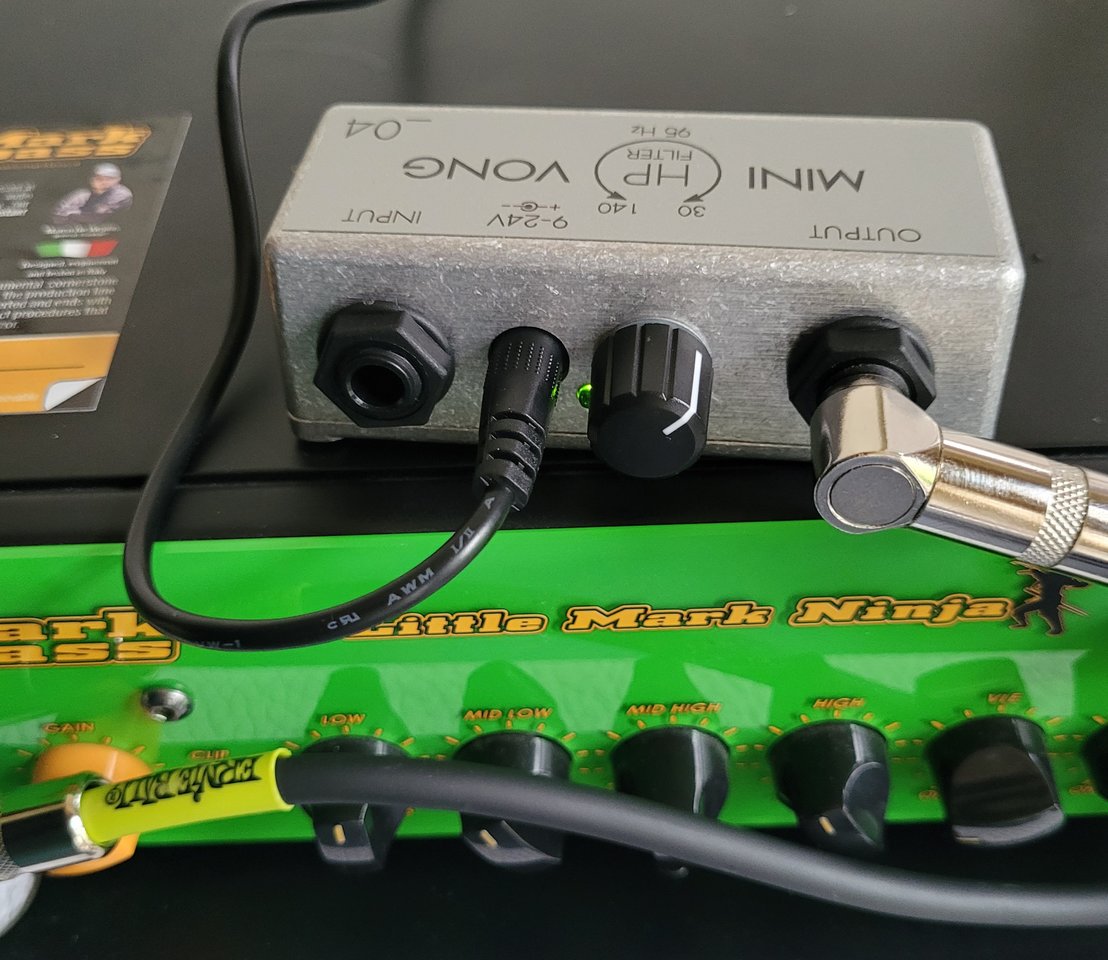

Moinsen,
ich habe mir gedacht, komm wenn ich schon zur Genesung hier zu Hause rumhängen muss, mal just beim werten @bassicer einen Mini HP Vong geordert um mir das dann doch noch mal zu Gemüte zu führen.
Ganz trivialer Hauptgrund:
Mein Heimbesteck lässt ganz schön den Schrank mit Inhalt vibrieren wenn ich mal ein kleines bisschen lauter spielen will.
Vong direkt zwischen Bass und Amp:
Und schon scheppert es nicht mehr :-) .
Schön satter Sound und trotzdem kein Gedröhne mehr.
Wird wenn wieder fit in der Band ausprobiert.
Habe ich letztens noch gesagt: Na, brauch ich nicht - doch, ist schon praktisch!

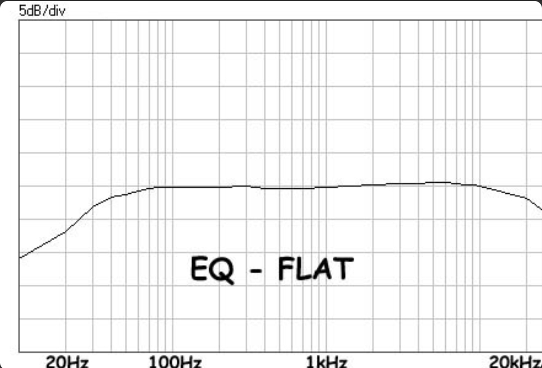

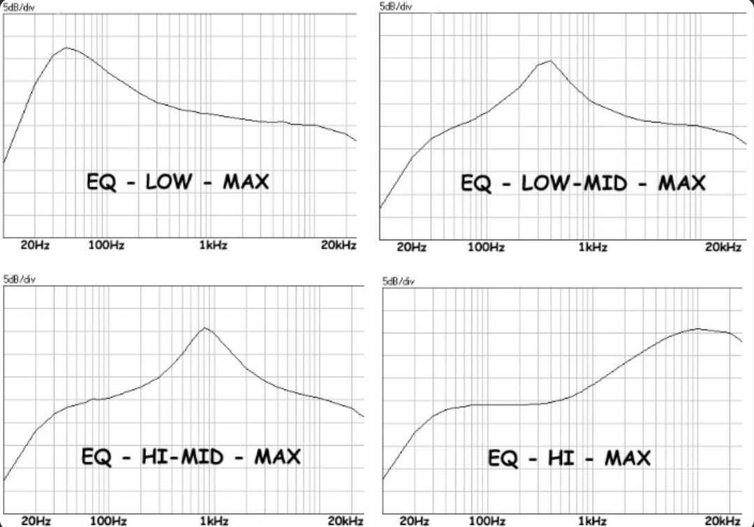

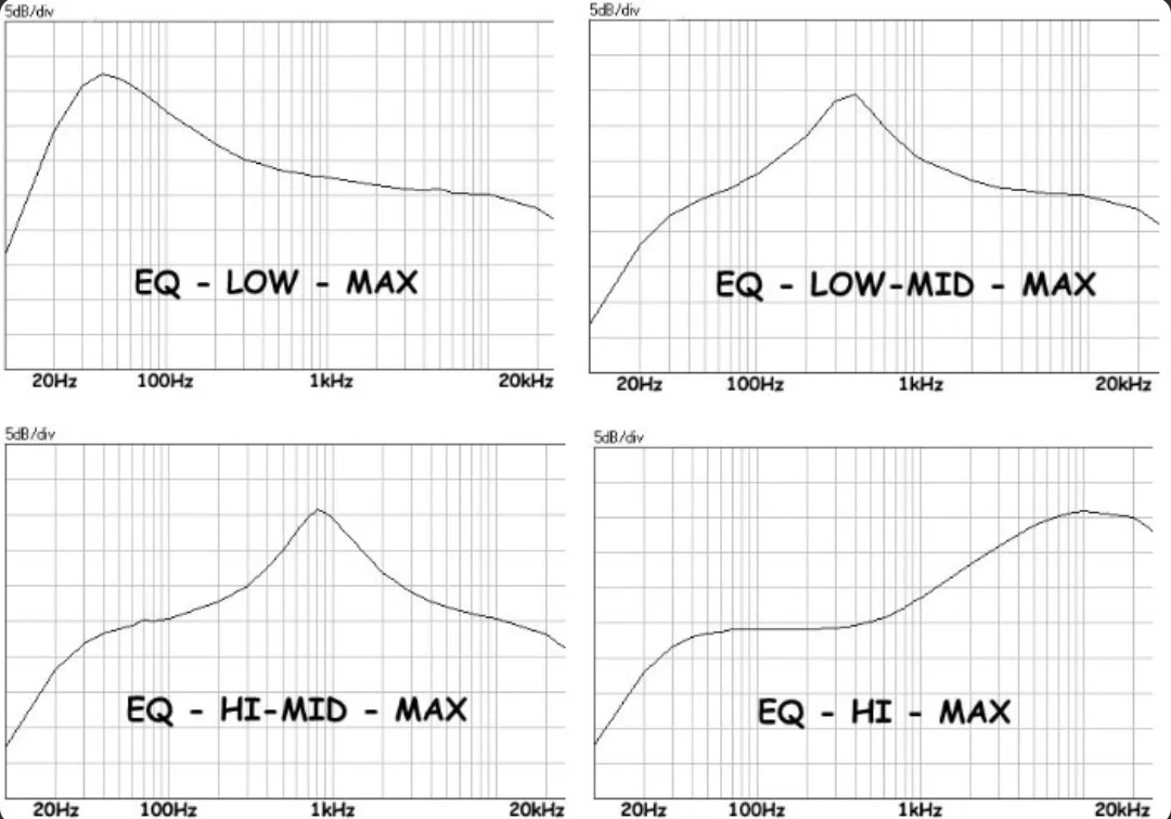

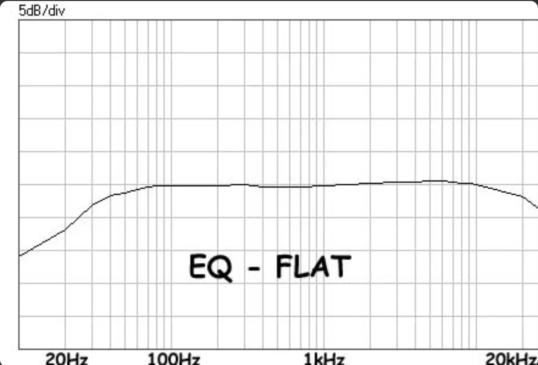

Hier mal der Frequenzverlauf eines Little Mark mit allen Regler flat:
...das sagt wohl schon alles, oder?
Hier mal mit EQ:

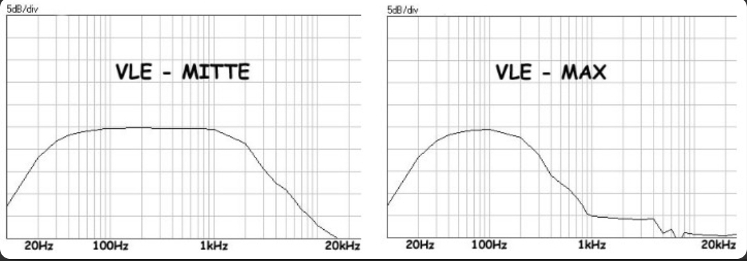

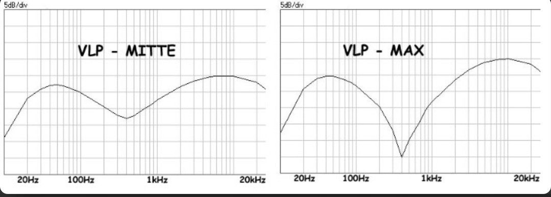

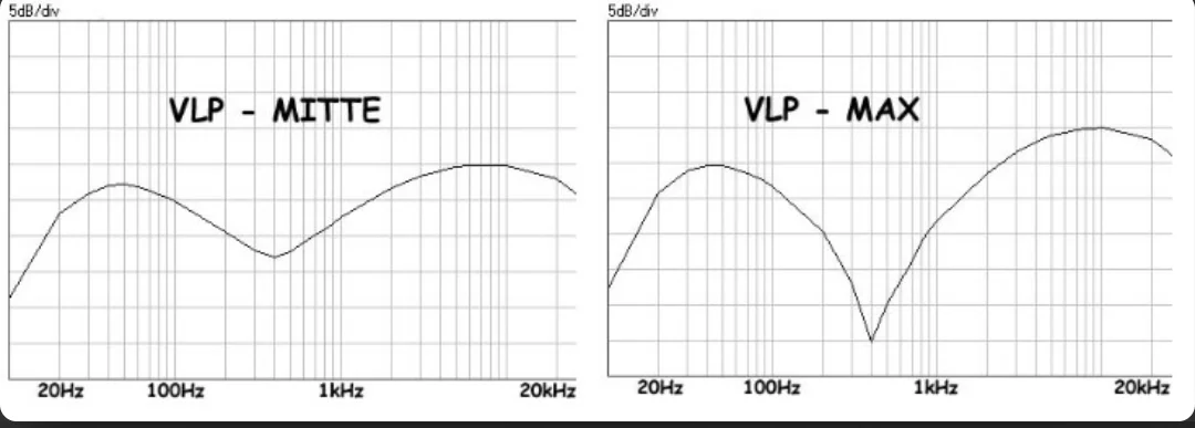

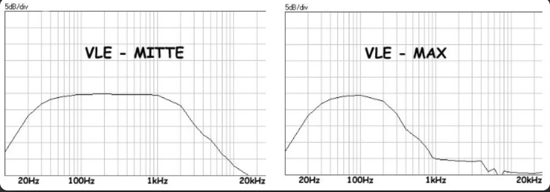

Hier die VLE und VPF Regler:
Anhang anzeigen 576539Anhang anzeigen 576540
Hier der Artikel zu den Bildern...
https://www.musiker-board.de/threads/amp-markbass-little-mark-tube-800.574796/

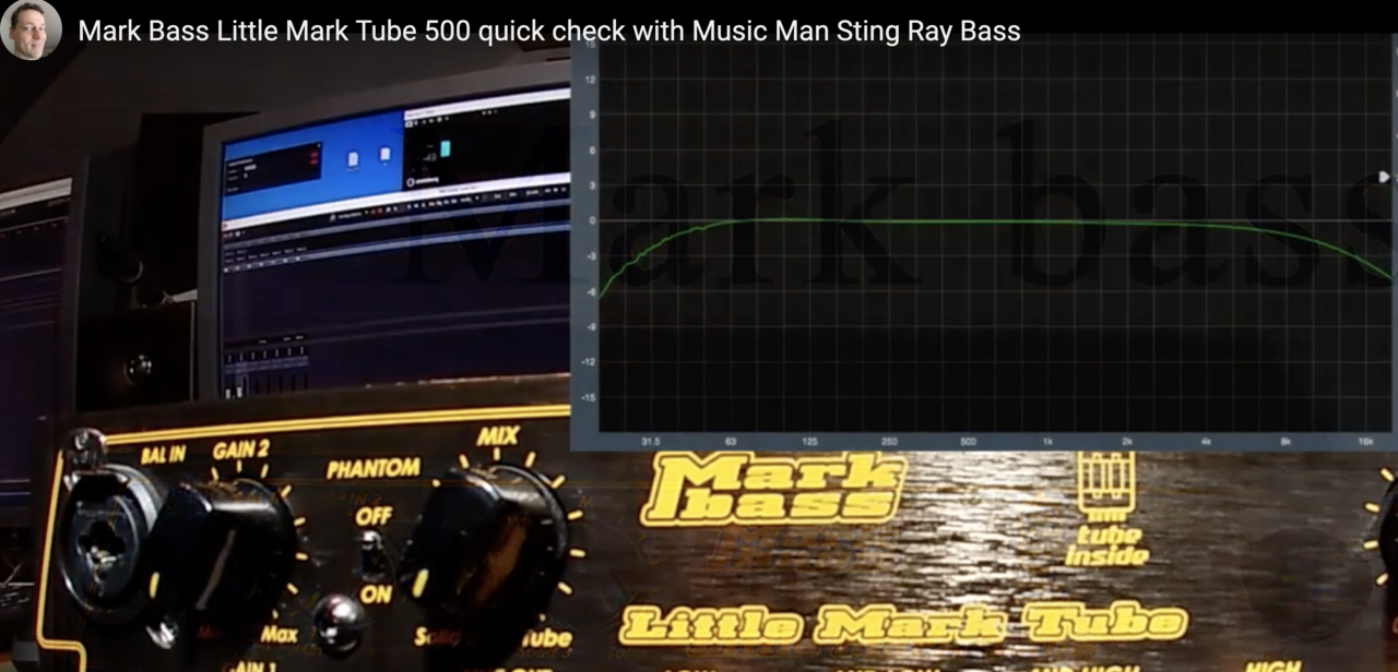

in dem video vom bassic thread https://www.bassic.de/threads/amp-visualisierung.14892002/#post-17167858 sieht es nach 3db/oct aus.
es ist wahrscheinlich nicht steil genug..

  • #1.778
3dB/Oct ist eigentlich nicht viel, das stimmt.
Aber man sollte bedenken, das die meisten anderen Bassamps nicht linear sind und oft Höhen und Bässe schon in Flatstellung betonen. Wenn dann noch Bässe geboostet werden, wird der Unterschied noch viel deutlicher...
Ich habe schon mehrfach Markbass LM/Nano und Gallien Krüger MB200/MB500 miteinander verglichen.
Z.B. Nano gegen MB200 zeigt ganz klar den Unterschied: Beim MB200 wackeln die Gläser im Schrank, obwohl du noch nicht viel gemacht hast. Der Nano klingt viel trockener und selbst mit etwas Bassboost kommt aus dem Gläserschrank noch kein geklirre, obwohl der Nano nicht weniger druckvoll klingt.
Also in der Realität merkt man das schon ordentlich....
Reaktionen: Mudskipper, franzmann und yhawks
