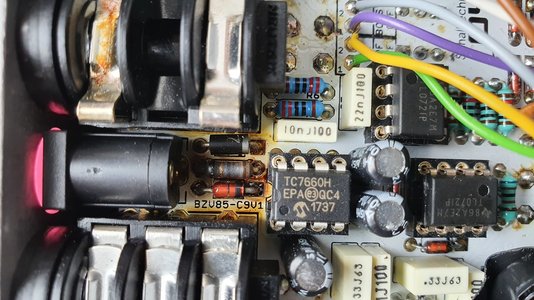

Soo, war scheinbar doch n büschen mehr als 10 Volt.
Zurück zur eigentlichen Frage:
Kann ich den jetz trotzdem noch mit ner Batterie benutzen, oder lass ich das lieber?

Schön durch gegrillt, der geneigte Engländer sagt "well done" dazu. bass-guitar
Aber dank gegrilltem Widerstand sollte das IC noch OK sein. Hast Du das schon getestet?
  • #1.803
Inwieweit kann ich das denn testen?
Noch funktioniert er.
Is nur die Frage wie lang.
  • #1.804
Ach so. Wenn er noch funktioniert, hat der Widerstand wohl die Grill-Session überstanden.
Ich würde ihn trotzdem tauschen, sieht einfach nicht gut aus, und Betriebssicherheit ist ja auch ein Thema bei Bühnenequipment.
