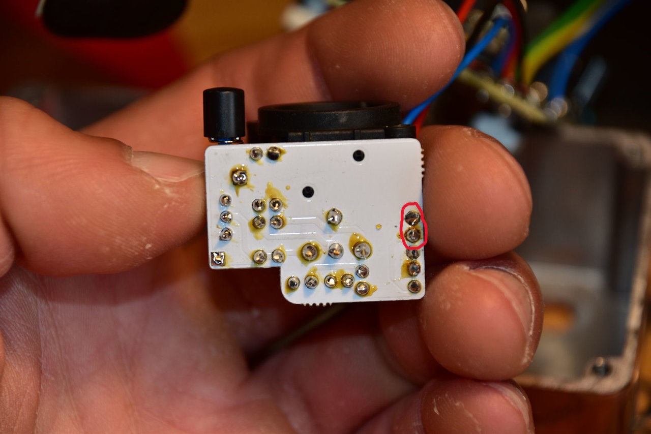

Ich hab das gerade nochmal nachgemessen, da besteht doch kein Kurzschluss. Dürfte mich da vertan haben, sorry!
  • #1.842

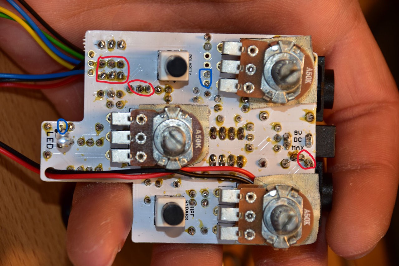

@lazarus_04 Gibt's vielleicht einen Schaltplan zu dem Teil? Das würde mir bei der Fehlersuche doch ordentlich helfen.
  • #1.843
Ich würde dir empfehlen mit Wattestäbchen und Isopropanol die Platine vom Flussmittel zu bereinigen. Dann erkennt man mögliche Fehler besser, vor allem bei engen Lötstellen.
Teils sieht das Lot auch nicht schön geflossen aus. Für meinen Geschmack wäre das auch etwas viel Lot pro Lötstelle, es sieht auch teils "klumpig" aus --> kalte Lötstelle. Dadurch sind die Beinchen auch etwas lange geraten, ich würde das kürzer abknipsen (gibt auch mehr Platz zu den Potis).
Was verwendest du denn für ein Lot (mit oder ohne Blei)? Was hat es für ein Flussmittel (wenn mit Halogen, dann auf jeden Fall reinigen)? Mit wieviel Temperatur lötest du?
Was ich jetzt akut nacharbeiten würde:
- rot: hier würde ich nacharbeiten, das sieht alles sehr eng aus, teilweise zu viel Lot und manchmal nicht schön aufs Pad geflossen
- blau: hier hat es etwas wenig Lot, würde ich auch nacharbeiten
- Flussmittel entfernen
Wenn du sagst das Klebeband schützt die Potis vor einem Kurzen, OK. Ich würde vielleicht trotzdem einen Plastikstreifen jeweils unter die Potis schieben, sicher ist sicher (kannst du aus irgend einer Lebensmittelverpackung oder dünnen Plastikflaschen raus schneiden).

  • #1.844
Gibt es, dauert aber. Ich ziehe gerade um und habe keinen Zugriff.
Sinnvoll wäre es, wenn du auch meinen Hinweis mit den Poti-GehäuseN Beachtung schenken würdest. Der war nämlich durchaus ernstgemeint. Das ist nicht der erste VONG-Filterung den ich gemeinsam debugge - vorzugsweise mach' ich das per Mail - weniger buzz. ;-)
PS.: Am besten testest du die Potigehäuse mit einem Multimeter (und dann evtl. mit einer Audio-Probe).

Danke für eure Antworten!
Ich verwende bleihaltiges Lot, welches genau kann ich leider nicht sagen, kommt unbeschriftet und aus Urzeiten aus der Werkstatt von meinem Vater.
Ich hab jetzt auch nochmal alle Poti-Gehäuse nachgemessen, nicht nur das vom HPF. Ergebnis auch hier, wenn die XLR-Buchse ausgebaut ist habe ich nirgendwo einen Kurzschluss.
Und spricht nicht die Tatsache, dass das Teil bei ausgebauter XLR einwandfrei funktioniert gegen etwaige kalte Lötstellen/Lötbrücken/Verkabelungsfehler?
  • #1.846
Dann würde ich reinigen.
Ich glaube @lazarus_04 hat das schon gesagt, das Symptom ist dann weg aber das ist wohl nicht die Ursache.
Ich glaube jetzt sind wir hier im Forum an einem Punkt angekommen an dem wir dir mit unseren Ratschlägen nicht mehr helfen können. Ich denke du musst nun auf den Support von @lazarus_04 via E-Mail zugreifen (wenn du das nicht eh schon gemacht hast). Ich bin mir sicher ihr bekommt das zu zweit in den Griff :bier:

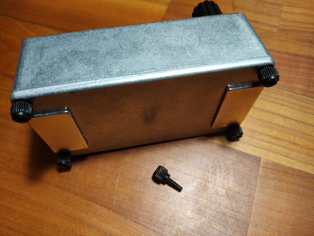

Aktuell ist der Vong mein einziges "Effektgerät".
Ich benutze ihn, um bei meinem kleinen Bastard die Vorstufe etwas härter anzufahren - es gibt nämlich nur Master, kein Gain. Der Sound wird sehr angenehm angedickt, komprimierter; die Zerrung kann ich mit dem Höhenregler etwas zähmen, so dass sie nicht mehr als solche wahrnehmbar ist. Das Ding liegt oben auf dem Amp, treten muss ich nicht.
Dass dabei der Bassbereich etwas "aufgeräumt" wird, ist nicht notwendig, aber gut zu wissen. Bei Bedarf kann ich auch etwas entdröhnen.
Aus praktischen Gründen betreibe ich den Vong mit einem 9V Akkublock. Allerdings bin ich immer in Sorge, dass der mich verlässt; natürlich in einer Situation, in der ich das gar nicht gebrauchen kann oder gar nicht gleich bemerke... Deshalb wird der Akku ständig nachgeladen.
Um mir das ständige Auf- und Zuschrauben zu erleichtern habe ich nun folgende Lösung gefunden:
Perfekt! :great: (Die zwei Magnetplatten sind ein Überbleibsel vom Board).
Ich wollte mich einfach nochmal bedanken für dieses geniale Tool! :claphands:
Reaktionen: bassocksky, tofi1, Tubeman und 7 andere
Ich benutze einen kompakten, flachen externen Akku (der ewig hält) und im inneren ist noch ein 9V-Block eingebaut, der übernimmt wenn der Akku versagen sollte (einfach 9V-Stecker ziehen).
Den Akku kann man mittels Klett auch direkt am Vong befestigen (bei mir versorgt der Akku allerdings im Normalfall noch 2 Geräte, deshalb Minitasche mit kompletter Verkabelung).
....auf Dauer vielleicht einfacher, oder?
Noch eine Möglichkeit: Es gibt Netz-Stecker mit Batterie-Clip. Da kannst einen Akku (Batterie) intern einbauen und einen Akku von außen dranstecken. Da bist fix mit dem wechseln...
Reaktionen: SuperFour und bassilisk

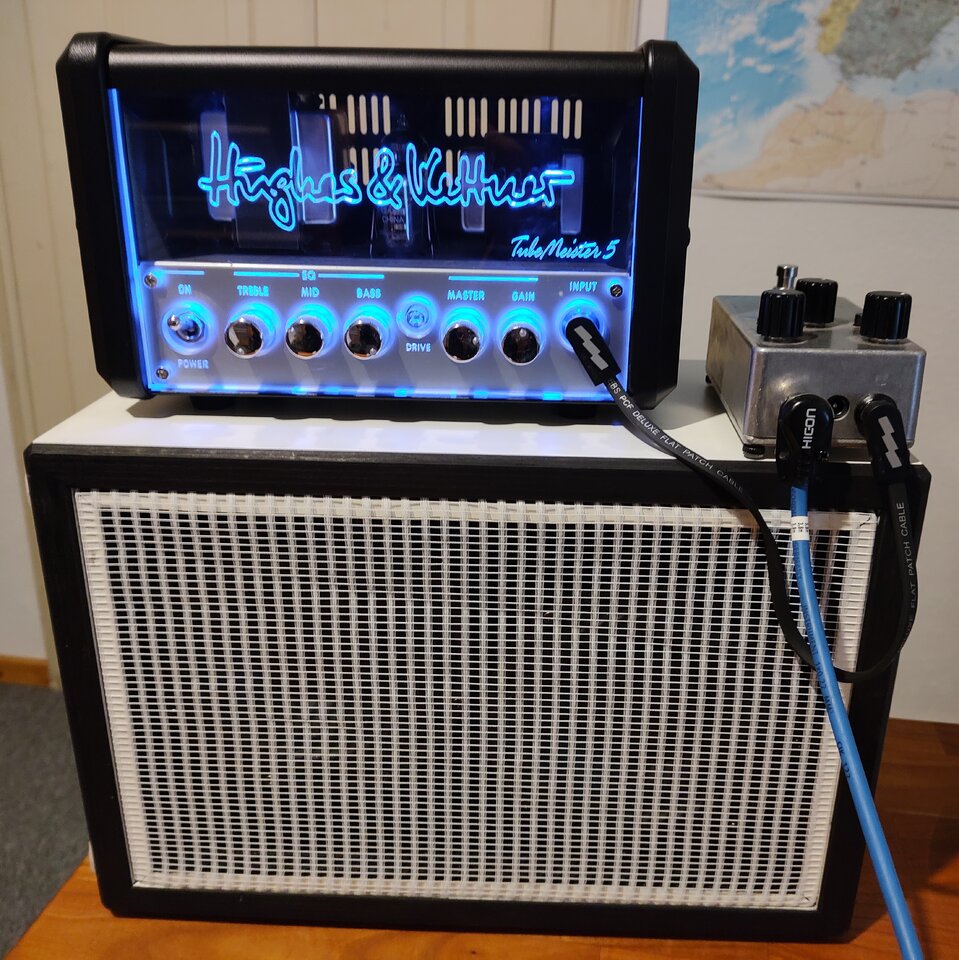

Neue Anwendung:
Ich habe auf meinem Schreibtisch dieses nette kleine Stack, Gesamthöhe 40cm, Leistung 5W:
Für verschiedene Anwendungen ist das doch nicht so ganz ideal: Durch den (absichtlich) miesen Wirkungsgrad der Box komprimiert der Amp schon bei gedämpfter Zimmerlautstärke; das klingt schön fett, ist aber zum Üben tückisch, weil die Dynamik verloren geht und Spielfehler etwas untergehen. Insbesondere bei meinem bevorzugten Oldschool-Vintage-Sound.
Nun habe ich den Vong davor, ohne Boost, und die Tiefen relativ stark beschnitten - so, dass man es fast schon hört bei einem Viersaiter.
Ergebnis: Der Amp klingt deutlich dynamischer, weil er von diesen Frequenzen nicht "belastet" wird. In der Tat glaubt man zuerst, er sei weniger "fett", was ja gewissermaßen auch stimmt; aber eigentlich ist er einfach entspannter; weniger rockig, mehr Bigband.
Also mein Tipp: Schwachbrüstige Amps entlasten durch Hochpass. Ich bin sehr zufrieden.
