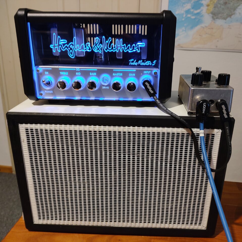

Neue Anwendung:
Ich habe auf meinem Schreibtisch dieses nette kleine Stack, Gesamthöhe 40cm, Leistung 5W:
Für verschiedene Anwendungen ist das doch nicht so ganz ideal: Durch den (absichtlich) miesen Wirkungsgrad der Box komprimiert der Amp schon bei gedämpfter Zimmerlautstärke; das klingt schön fett, ist aber zum Üben tückisch, weil die Dynamik verloren geht und Spielfehler etwas untergehen. Insbesondere bei meinem bevorzugten Oldschool-Vintage-Sound.
Nun habe ich den Vong davor, ohne Boost, und die Tiefen relativ stark beschnitten - so, dass man es fast schon hört bei einem Viersaiter.
Ergebnis: Der Amp klingt deutlich dynamischer, weil er von diesen Frequenzen nicht "belastet" wird. In der Tat glaubt man zuerst, er sei weniger "fett", was ja gewissermaßen auch stimmt; aber eigentlich ist er einfach entspannter; weniger rockig, mehr Bigband.
Also mein Tipp: Schwachbrüstige Amps entlasten durch Hochpass. Ich bin sehr zufrieden.

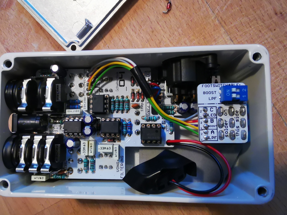

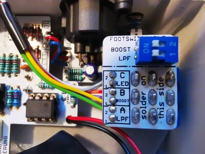

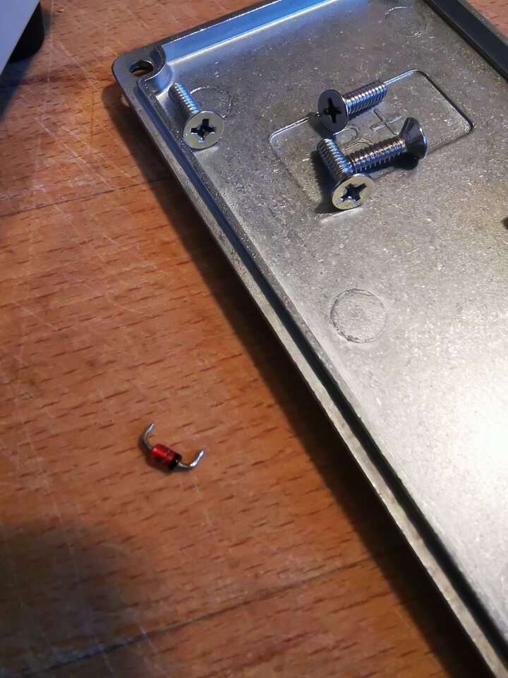

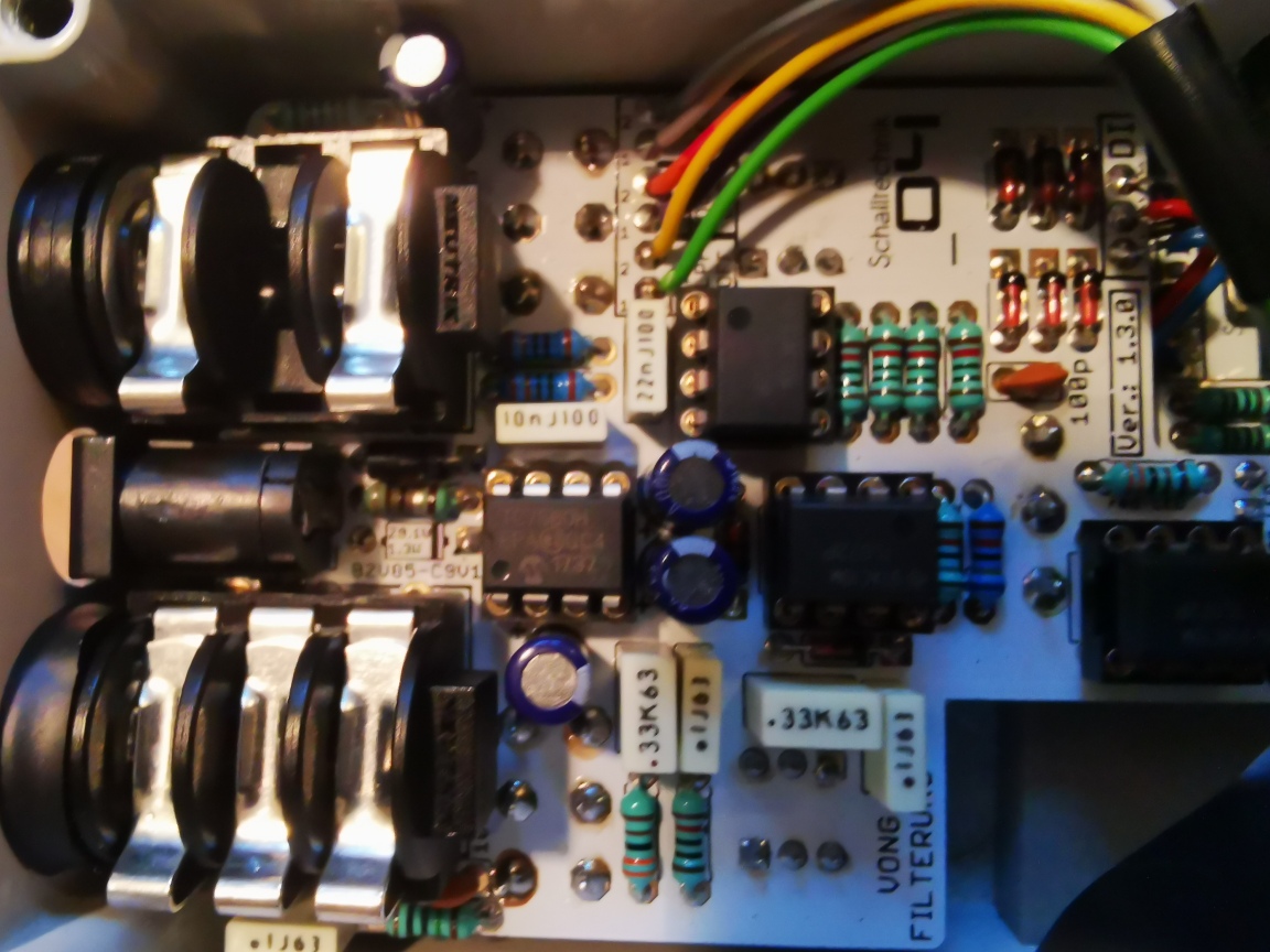

Hab ich gerade bei unseren KA reingesetzt:
Hallo Leute,
ich biete hier einen VONG an, der bis eben noch tadellos gearbeitet hat. Dann aber plötzlich funkstille...
Auf den Fotos seht ihr, dass da so ein winziges Teil liegt (hab ich beim Öffnen innerhalb gefunden). Das muss sich irgendwo gelöst haben? Ich weiß es nicht und bin auch nicht gut im Löten....
Vermutlich sind die hier anwesenden Elektrolurche in der Lage die Reparatur durchzuführen. Ich kann das nicht.
Falls jemand die Reparatur für eine angemessene Gebühr übernehmen kann, dann bitte melden.
Andernfalls verkaufe ich den Vong als defekt (Preisvorschlag willkommen) und halte Ausschau nach Ersatz. Der optische Zustand ist 1-A!
VG und alles Gute für 2023!
Gunni
EDIT: ES HAT SICH SCHON JEMAND GEMELDET!
