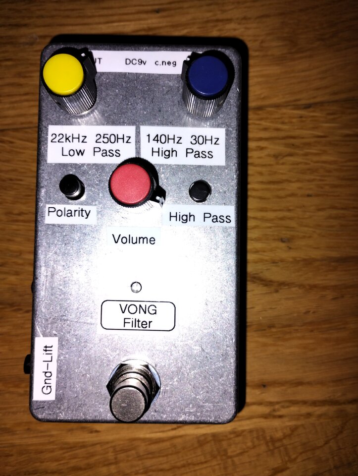

Fertig gelötet.
Ein wenig Schwierigkeiten hatte ich bei den Druckknöpfen, da die Löcher sehr eng bemessen sind und der Mini -Grat beim Bohrloch dann den Drücker am freien rein/rausbewegen hinderten. Mit einer dünnen Rundfeilen war das aber schnell erledigt.
Ich habe den Widerstand eingelötet und beim Schalter alle Ports belegt.
Der Treter funktioniert und klingt vielversprechend.
Ein paar Fragen habe ich aber:
-) warum ist der Highpass überhaupt schaltbar?
-) was macht der Polarity -Schalter?
-) seltsames Verhalten in dieser Einstellung: Volume zwischen 14-17 stand, Highpass 12h, lowpass 14-17h, Highpass aktiv. Polartity in Einstellung 1: alles funktioniert. Polartity in Einstellung 2: stumm. Kommen sich da Lowpass und Highpass gegenseitig in die Quere? (Kann das jemand verifizieren, oder hab ich da einen Fehler in zusammengebruzzelt?)
Ende der Woche kann ich den Vong in der Bigbandprobe testen.

  • #1.894
Als A/B-Vergleich-Schalterchen. :)
Dreht das Signal um 180°. Die richtige Begrifflichkeit ist Polarity, auch wenn die ungenaue Benamsung "Phase" zu weniger Rückfragen geführt hätte.
Das ist nicht normal!
Reaktionen: daphonque, Metalfist und fmm
Aber das ist dann auch ein Tool für den AB-Vergleich, oder?
Ich glaube, ich weiß jetzt warum dieser Fehler kam.
Am Bassverstärker funktioniert alles problemlos.
Der Fehler trat nur auf, wenn ich aus dem Vong direkt Kopfhörer mit Stereo-Stecker angesteckt habe. Ich konnte da nur das Signal am linken Ohr hören.
Ich nehme an, dass das mit dem Stereo-Stecker zu tun hat. Kann das sein?
Wenn man ein 4Monate altes Baby zuhause hat, ist man schon froh wenn man Zeit findet schnell etwas zusammen zu löten und dann testweise ein bisschen etwas vom Bass hört :ugly: :ugly: :ugly:
Übrigens war der Vong nach Guma Antique und Pumpernickel mein dritter Bausatz.
Es hat mir wirklich sehr großen Spaß und Freude gemacht deine Bausätze zu löten - besser und vorbildhafter kann man solche Bausätze eigentlich nicht mehr machen.
Und da rede ich noch gar nicht vom Klangvorteil durch die Treter, der natürlich enorm ist. Vor allem der Pumpernickel ist ein absoluter Hammer und ist für mich sicherlich der allerletzte Treter von dem ich mich je trennen würde.
Ich finde es sehr schade dass du damit aufhörst, aber bedanke mich für deine Arbeit!
Hut ab vor deinem Wissen, deinem Können und deinem Willen. :great:

  • #1.896
Ja. Der rechte Kanal liegt auf dem Ring-Kontakt. Der wird beim Stecken in eine Mono-Buchse auf Masse kurzgeschlossen. Bräuchtest du einen TS-TRS Adapter, der das T-Signal auf T und S verteilt. Je nach verbautem OPamp sollte das grundsätzlich auch ohne zusätzlichen Splitter gehen. Der Tl07X sollte zumindest für funktionale Ansprüche genügen.
Kann bei Rückkopplungen helfen oder wenn am Pult kein Phasenschalter vorhanden ist und es zu Auslöschungen kommt oder wenn man parallele Signale bzw. mehrere Amps fährt und es dabei zu Auslöschungen kommt. Wenn du nur ein Signal hast, sollte man keine Unterschiede zwischen den Polaritäten hören. Das kommt erst beim Mischen mit anderen Signalen zum Tragen.

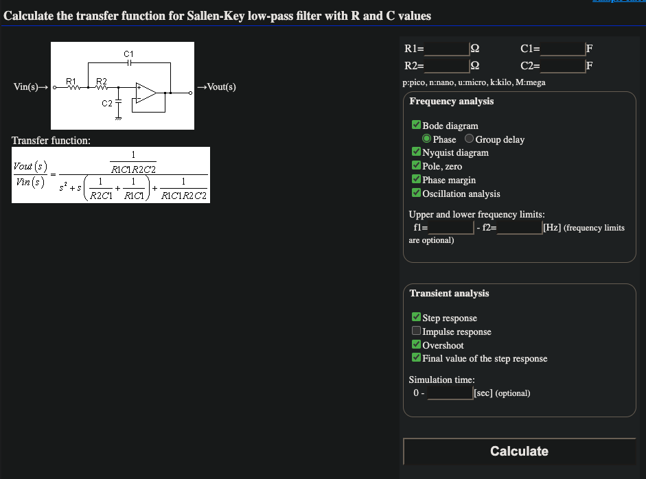

Möchte sich jemand auf mein Niveau herablassen und mir berechnen was ich anstelle der beiliegenden Widerstände und Kondensatoren für R5, R6, C5 und C6 nehmen sollte wenn ich die Grenzfrequenz des Lowpass in meinem VONG weiter runter bringen möchte? Als Anhaltswert: beim Boss GEB-7 habe ich das 60 Hz-Band etwa 2/3 geboosted, das 120 Hz-Band nur ganz leicht geboosted oder manchmal flat, den Rest komplett raus genommen. Den Link zu dem Low-Pass-Rechner auf S.5 des Freds habe ich gesehen, komme mit dem Rechner aber nicht klar. Deshalb meine Bitte in die Runde.
Ich würde das Frequenzband mit dem LPF des VONG gerne auf den Tiefbass beschneiden, gleichzeitig über den HPF aber die nicht hörbaren ganz tiefen Frequenzen rausnehmen. Also mehr oder weniger ein schmales Frequenzband das mehr drückt als das es klingt. Nicht wundern... ich experimentiere :facepalm1::nix:
Ich denke mal, R5 und R6 liegen jeweils in Reihe zu einer Potiebene, deren Werte addieren sich also. Das obere Ende des Potis bestimmt dabei die untere Grenzfrequenz. Theoretisch könntest du also einfach ein 100k Poti nehmen und würdest damit die Grenzfrequenz runtersetzen. Dabei wird aber der Regelweg schlechter. Musst du ausprobieren, ob dir das zu feinfühlig wird dann.
Ich habe die Werte vom Vong jetzt nicht, aber wenn du das in die Maske eingibst und auf calculate klickst, sollte je nach potiwert in etwa die Kurve vom VONG rauskommen. Wenn du die Kondensatoren oder R5+R6 änderst, verschiebst du auch die obere Grenzfrequenz und schneidest dann auch im "offenen" Zustand bereits die Höhen aus dem Audiospektrum.
Ggfs. wäre es eine Option, die Kondensatoren mit einem Schalter zu versehen, der jeweils den gleichen Wert noch einmal parallel schaltet, dann setzt du das komplette Filter um ca. die Hälfte auf der Frequenzachse runter.
