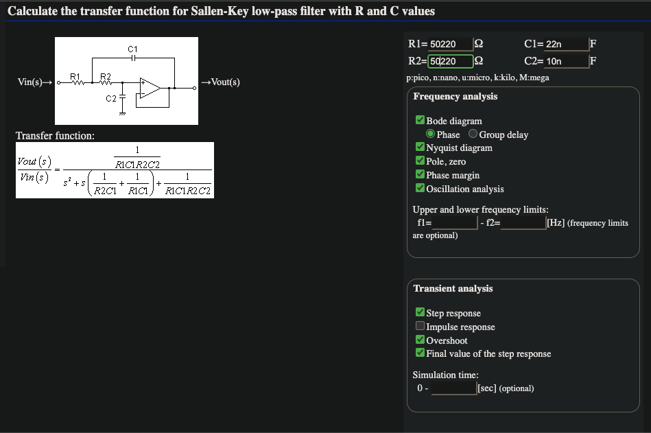

@Ratterbass: ich danke Dir für die ausführliche Antwort. Leider bringt sie mich nicht weiter, weil mir jegliches Elektrotechnik-Bassiswissen fehlt. Ist aber natürlich nicht Deine Schuld 😉. Komischerweise bin ich mit dem Lötkolben aber ganz geschickt und kann solche Bausätze ohne große Probleme bauen wenn die Anleitung gut ist (danke @lazarus_04!).
Ich kenne zwar die Werte für den LPF des VONG (R5: 220R; R6: 220R; C5: 22n; C6: 10n), allerdings weiß ich nicht wie der Kalkulator zu nutzen ist. Trage ich die Werte einfach nur ein (R5>R1, C5>C1 usw.)? Was besagt die dann ausgeworfene Cut-off frequency (48773 Hz?! WTF?) ? Und an welcher Stelle wird der Poti-Wert berücksichtigt?
Ich bin eigentlich auch nur auf die Idee gekommen, da orgeloli durch Änderung seiner Kondensatoren C1 und C2 dass Frequenzband seines Mini-Vong verschieben konnte.

Potiwert fließt in R1 bzw R2 mit rein: obere Grenzfrequenz ist komplett ohne Poti, untere Grenzfrequenz mit Maximalwert des Potis: 50kΩ + 220 Ω = 50220Ω
Damit landet man bei ca 213Hz als Grenzfrequenz, das passt pimaldaumen zu den 250Hz, die der VONG laut Aufdruck erreichen soll. Da Potis gern mal 20% Abweichungen haben, passt das.
Die 47kHz sind die obere Grenzfrequenz, wenn das Filter komplett offen ist und decken sich auch mit den Messwerten, die in der Anleitung angegeben sind:
Du hast wie gesagt folgende Möglichkeiten:
Poti von 50k auf 100k tauschen: obere Grenzfrequenz bleibt gleich, untere halbiert sich in etwa. -> Regelweg könnte fummelig werden
Kondensatoren auf das Doppelte erhöhen: obere und untere Grenzfrequenz halbieren sich etwa. -> oben rum wird bereits beschnitten, allerdings mit -3dB Punkt bei ca. 24kHz, für den Einsatz am Bass also noch ausreichend hoch.

Noch mal ganz herzlichen Dank @Ratterbass! Jetzt hab ich es verstanden. Ich glaube ich wähle den Weg mit der Verdoppelung der Kondensatoren. Wenn ich Glück habe, finde ich in meiner Kiste noch passende Werte. Die Absenkung der oberen Grenzfrequenz sollte kein Problem sein.

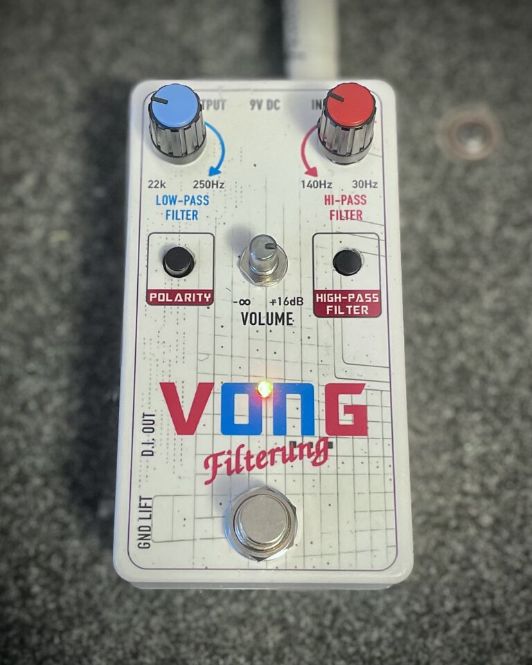

Ein weiterer Vong ist auf die Welt gekommen. Hat noch ein kleines wehwehchen (bei Polarity aus brazzelt es wie Fuzz), kläre ich aber gerade und hoffe auf ne Lösung. Ansonsten hat es irre Spaß gemacht und er klingt sonst total super.

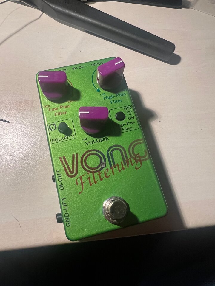

Danke. Die Vorlage und das bedruckte Gehäuse von der Anleitung waren ne gute Inspiration.
War mein erstes Pedal, das mitm Decal hat mich etwas Nerven gekostet, denke aber, dass ich den Dreh für das nächste Pedal raushabe, was auch schon in Bau ist (Pumpernickel). Dummerweise hab ich mal direkt eins von den fisselig kleinen SMDs des Pumpernickel fallen gelassen - futsch. Jetzt muss ich wieder warten 😕

Na dann stelle ich doch meinen auch rein. Decal hat genervt, aber ansonsten glaub ich nicht sooo schlecht gelungen
