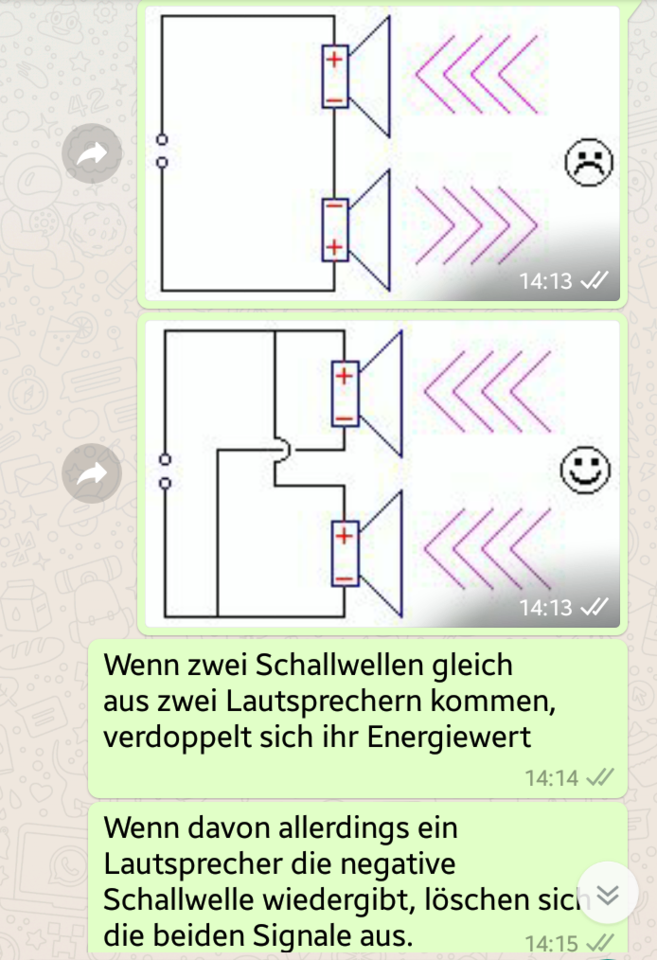

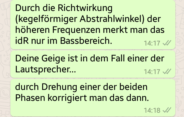

  • #104
Danke für die Erklärung!
So habe ich es der Geigerin in einer Band erklärt. Seitdem fragt sie todesmutig das FOH ob er mal die Phase am Monitor drehen kann, weil es so dünn klingt :D:bier:
