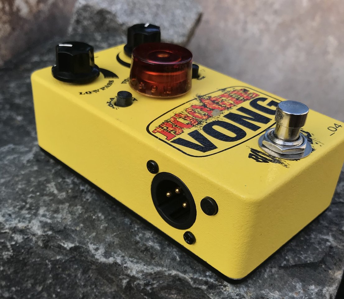

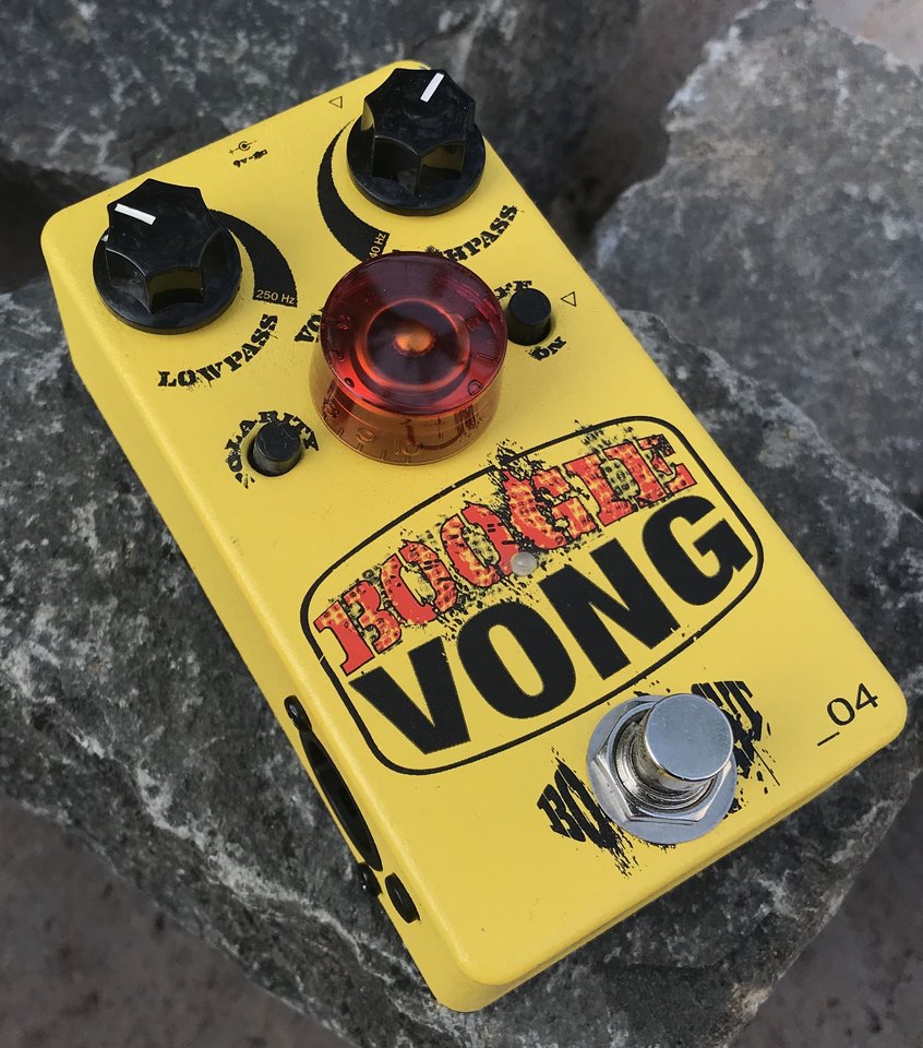

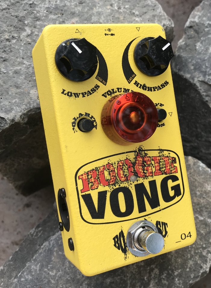

  • #1.507
Da muss aber noch ein Strich drauf, damit er auch praktisch bedienbar wird ;-)
....hier ist es ein Harley Benton Parts SC-Style Speedknob ...und zwei kleine JB Knöbbe vom HB.
Damit die Knöppe allerdings so auf die Vong-potis passen - wie ich denke, dass das muss - wurden die Achsen eingekürzt und die Knöppe innen freigefräst.
