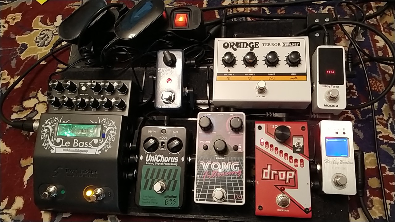

Ich bin gerade ein wenig unschlüssig bzgl. des Vong in meinem Effektweg... bislang hatte ich die idiotensichere Verkabelung, dass nach dem Preamp noch n Chorus und ganz am Ende der Vong saß, aus dem ich dann in den Amp bzw. per DI ins Interface gegangen bin.
Nun hat mein neuer TwoNotes Preamp n DI-Out mit Cabsim und drölfzilliarden Einstellungsmöglichkeiten in der hauseigenen Software, die wohl alle ganz fantastisch sein sollen und wohl nochmal n deutlichen Unterschied machen... hab ich gelesen, aber noch nicht selbst probiert. Der Preamp hat entsprechend auch n Effektweg.
Macht es Sinn, Vong > Chorus in den Effektweg zu hängen und aus dem DI Out des Preamp den Amp bzw. das Interface zu gehen oder wird der Vong dadurch ein bisschen ad absurdum geführt? Über den Preamp schieb ich mitunter schon n heftigen Overdrive mit viel Punch untenrum raus, daher hab ich da so meine Bedenken, dass ich im Preamp wieder alles verwüste, was der Vong so schön aufgeräumt hat :ugly:
Vielleicht hat da ja jemand Erfahrung und/oder n heißen Tipp, bevor ich im Proberaum mein Pedalboard auseinanderreiße um beide Varianten laut zu testen. :D Zuhause wär's mir einigermaßen Wurscht.
Bässten Dank im Voraus :prost:

Du könntest auch aus dem DI-Out des Preamps in den Vong und von dort aus ins Pult. Dann hast du den Sound des Preamps inkl. Cabsim (und Chorus im Effektweg) und nutzt den Vong wie gewohnt als HPF/LPF und DI-Box.

Vor allem solltest du den Vong an den linken Rand verlegen, wenn du den DI-Out nutzen willst. ;-)

Sehr richtig :opa: und genau da gehen die Probleme los... dann wird das Tetris mit dem LeBass und dem Orange schon echt hakelig, zumal nichts überstehen darf, damit der ganze Plunder in den Koffer passt. :D

Ach, das passt schon. Den Chorus neben den Drop, den LeBass eins nach rechts und links außen den Vong mit dem Kompressor drüber.
  • #1.529
Hast du da zwei Stimmgeräte? :confused: Ich persönlich würde da anfangen, Platz zu schaffen :D
Jup, weil's zwei Kanäle für zwei Instrumente sind :bier: und ein Tuner mit A/B Box nimmt gleich viel oder noch mehr Platz weg
Dünne Drähte: Tuner > Terror Stamp
Dicke Drähte: Rest

Haut auch so nicht hin... selbst n Winkel-XLR ist deutlich zu sperrig, da auch der Klinkenpart sehr groß ist. Die Dinger sind halt nicht zur platzsparenden Montage auf nem Board gedacht.

Gar nicht mal so simple Kiste... wundert mich, dass ich der erste mit dem Problem bin.
Wenn ich den Gitarrenkram runterschmeiße, haut es notdürftig hin. Brauch nur noch n längeres Patchkabel für den Effektweg und mein kürzestes XLR-Kabel ist dafür auch unnötig lang.
Da es bis zur nächsten Recordingsession noch ne Weile hin ist, lasse ich es wohl erstmal so und hoffe, dass es bis dahin n Vong mit Cabsim gibt :ugly: :ugly:

Ist das Problem nicht eigentlich nur, dass du mehr draufkriegen, aber kein größeres Board willst? Damit bist du sicher nicht allein. ;-)
Im Ernst - Ich löse das genau so, wie ich geschrieben hatte: Aus dem Preamp raus in den Vong, so den HPF/LPF ganz am Ende auf's Gesamtsignal und von da aus dann in den Amp und/oder per DI ins Pult.
