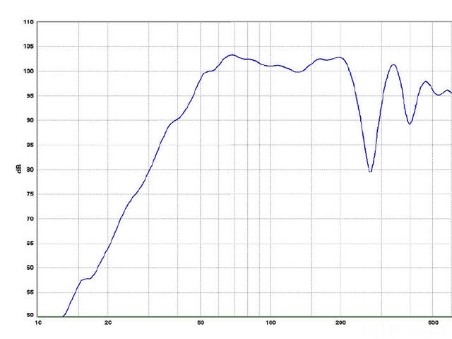

Ich versuch's mal mit Halbwissen ....:
Eine Box hat ja eine gewisse "Charakteristik", welche den "Sound" ausmacht.
Eine CabSim versucht in Form von EQing diese Charakteristik nachzustellen.
Bei einem IR Loader auf digitaler Basis wie z.B. dem Mooer Radar wird diese Charakteristik durch eine Aufnahme von einem Sinus-Ton über alle höhrbaren Frequenzen durch Box und Mikrofonierung umgerechnet und später dem gespielten Signal wieder "beigemischt".
Was alle Boxen gemein haben, ist die Tatsache, dass sie nach oben und unten hin begrenzt sind. Zudem haben die meisten Bassboxen eine leichte Anhebung/Buckel in den tiefen Frequenzen so umme 60HZ (z.B. bedingt durch die Bassreflexöffnung), bevor sie dann mit abnehmender Frequenz schnell leiser werde. Nur so ein Beispiel:
Der Vong hat ja nun einen LPF und einen HPF, womit man schon mal die Begrenzung festlegen kann. Wenn man jetzt noch (per Schalter) den @Stratitis Mod einbaut, erhält man diesen Buckel im top-End-Bereich um ca. 3dB, wie er schrub. Das schöne daran ist, dass man jetzt mit der Grenzfrequenz des HPF LPF den Buckel mit verschieben kann. Damit hat man dann eine Art Simulation auf elektronischem Wege. Die Mittencharakteristik des Speakers wird aber logischerweise nicht mit abgebildet, wie das Mittenloch in der Grafik.

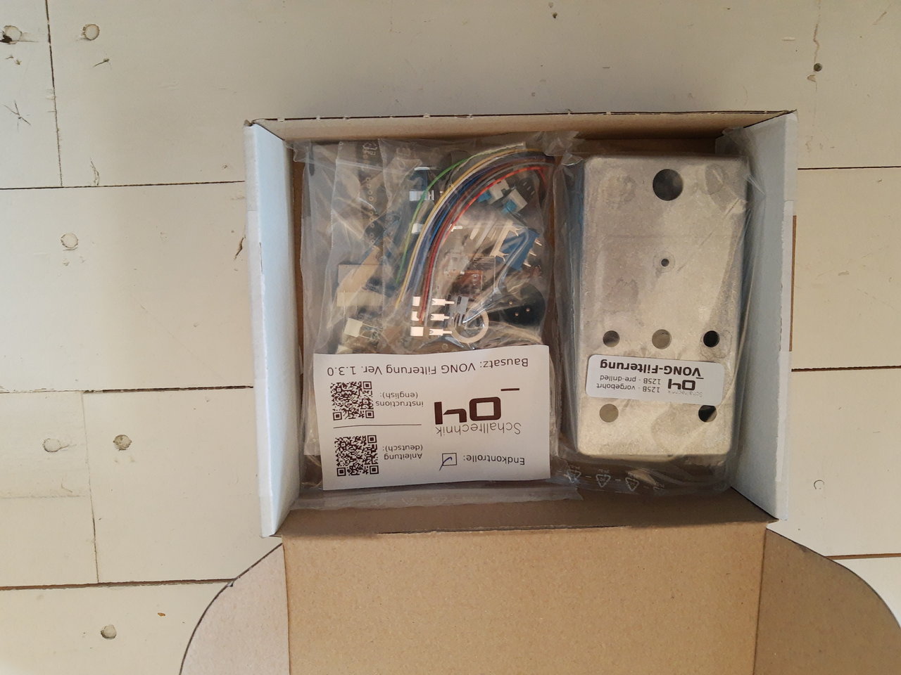

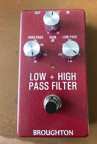

Moin,

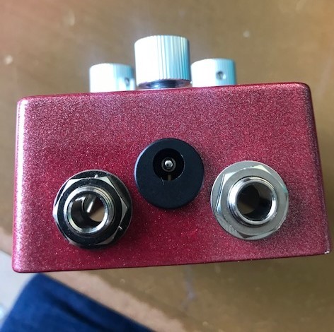

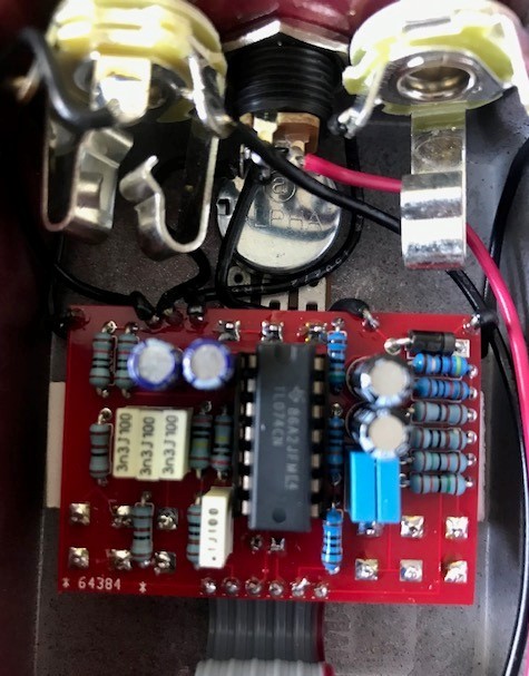

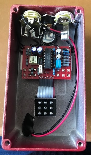

ich hatte den Vong-Bausatz auch lange herum liegen und kam nicht zum Löten. Im Internet habe ich einen Low-Highpass-Filter gefunden und bestellt.
Das Teil macht, was es soll, im Gegensatz zum Vong (der immer bei 30Hz beschneidet) auch einen True Bypass, wie es scheint.
Der Preis (knapp 180 € incl Versand aus den USA und Zoll) ist für diesen Inhalt leicht erhöht, finde ich. :-O 6 Kondensatoren, 16 Widerstände, 4 Elkos und ein IC plus Peripherie sollte man für unter 40 € bekommen können.
Aber ich konnte ja nicht warten, die Lieferung aus den Staaten wurde von den Lötkünsten von Karsten überholt, der Vong kam vorher.
Einziger Kritikpunkt am Vong: Der XLR-Stecker sitzt nicht sehr fest und wirkt sensibel. Da sehe im Laufe der Zeit mechanische Probleme voraus.
Deshalb habe ich meinen auf ein Rockboard mit herausgeführten Klinken- und XLR-Buchsen gesetzt, dann ist onboard das XLR-Patchkabel immer drin und der Einbaustecker wird nicht durch häufiges Ein- und Ausstecken belastet.

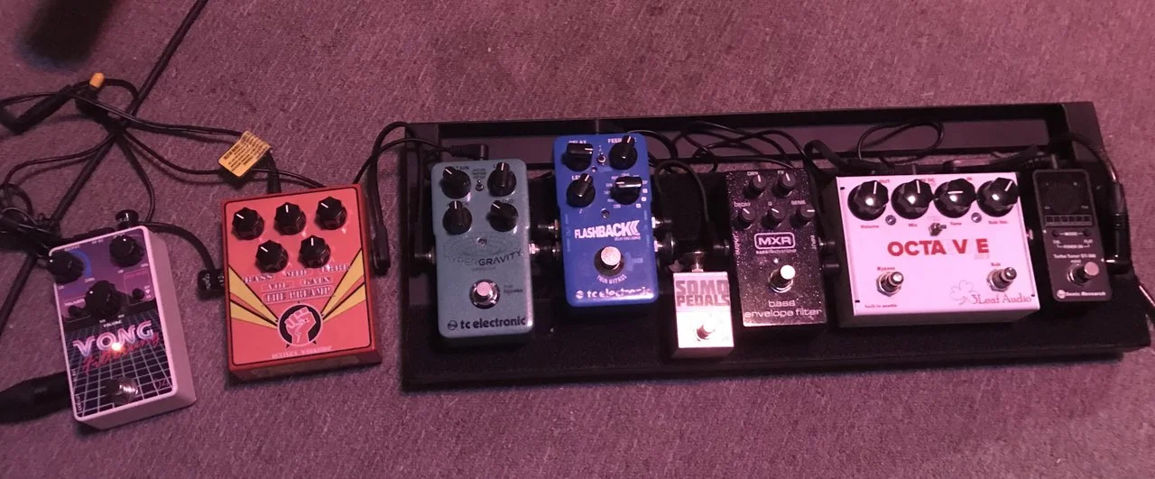

Endlich Probe... habe ohne Amp in die „PA“ (2x YAMAHA DBR 12) gespielt... von den Effekten in den Dexter in den Vong. Ich bin begeistert.
