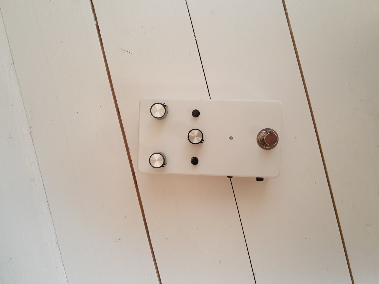

  • #1.570

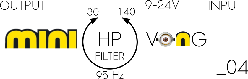

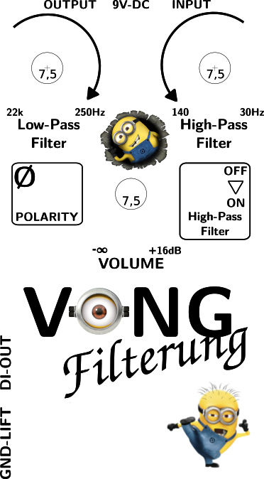

  • #1.573
So, Design für den großen Minion VONG nochmal überarbeitet. Ich denke, so kann er in Druck gehen.
Den Mini hab ich nicht mehr verändert, aber hier nochmal, um beide in einem Posting zu haben:
Reaktionen: Gunni, BassPapa, Baterista und 3 andere
  • #1.574
Kleine Anmerkung:
Der Lautstärke-Regler ist doch Boost only, oder? Dann wäre statt "Volume" eher "Boost" angebracht.
Ansonsten: :great:
  • #1.575
Kommt drauf an, wie man ihn belegt. Aber wie oben schon geschrieben, hab ich ja nur die Minions in Julians Design ergänzt.
Reaktionen: bassilisk
  • #1.576
Kein Bild, kein Vong
OK, Beschriftung fehlt noch . . .
  • #1.578
Danke. Irgendwie so nüchtern, nech ?!?
  • #1.579
Erinnert an die alten Braun-HiFi-Anlagen ;-)
