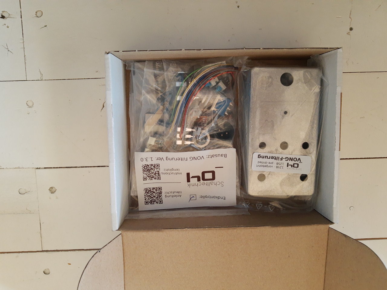

Angekommen, das ging fix. Danke Julian. Genauso fix waren auch die Gummibärchen von meinem Sohn beschlagnahmt. :nix:
Same here!! Mann, hätt ich das hier doch VORM Öffnen des Päckchens gelesen...:O!
Anderseits: mit einem Vong gleich mehrerere Leute (die Information von den Bärchen machte schnell die Runde...) glücklich gemacht! Somit auch hier: Thx @Julian!! :great:
