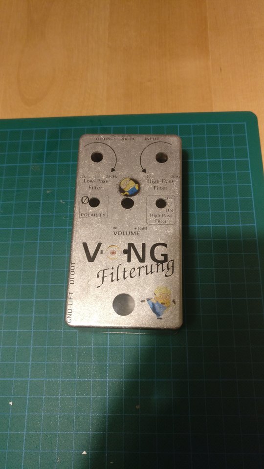

Nachdem das Thema Minion VONG ja ein wenig in Vergessenheit geraten war, weil mich die Druckerei versetzt hatte, hab ich mich da dann selbst drum gekümmert. Hab vorhin mein oben schon gepostetes Design auf Papier gedruckt und so die Maße verifiziert. Paßt. Ich werde dann im Laufe des Nachmittags noch einen Bogen auf Klebefolie drucken und zumindest ein Gehäuse damit bekleben.
Im Laufe der Woche sollte also der erste Minion VONG erhältlich sein.

Falls die Frage auf meinen Minion VONG bezogen war: Nein, das ist ein ganz normaler VONG im unbedruckten Gehäuse, das einen Aufkleber in Julians Basis Design erhält, das ich mit Minions aufgehübscht habe. Die Bilddatei hab ich ein Stück weiter oben gepostet. Kann also ggf auch jeder selbst drucken und verwenden.

Edit: Ich teste morgen mal noch, wie sich die Folie mit Klarlack verträgt.

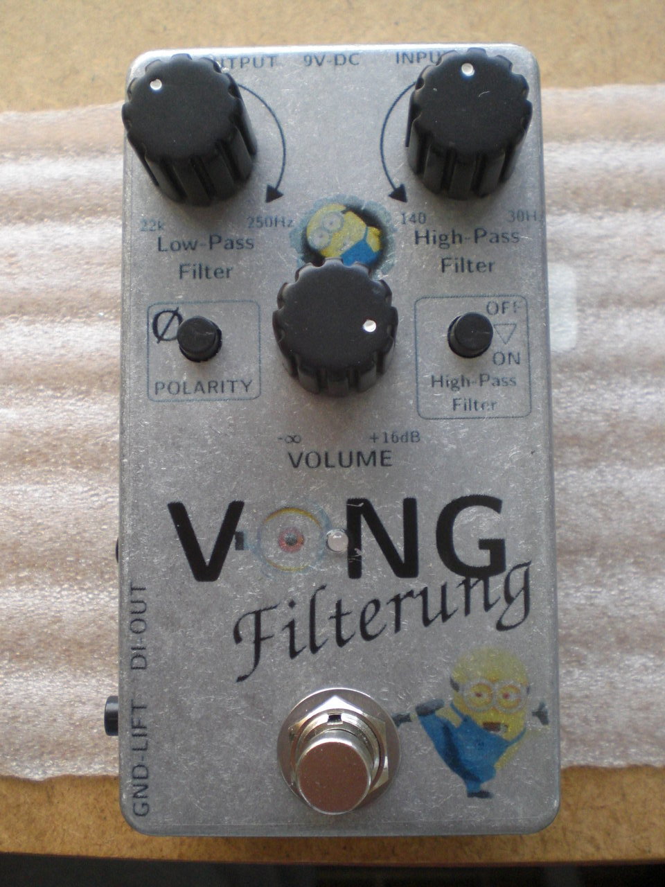

So sieht er aus, der erste fertige Minion VONG.

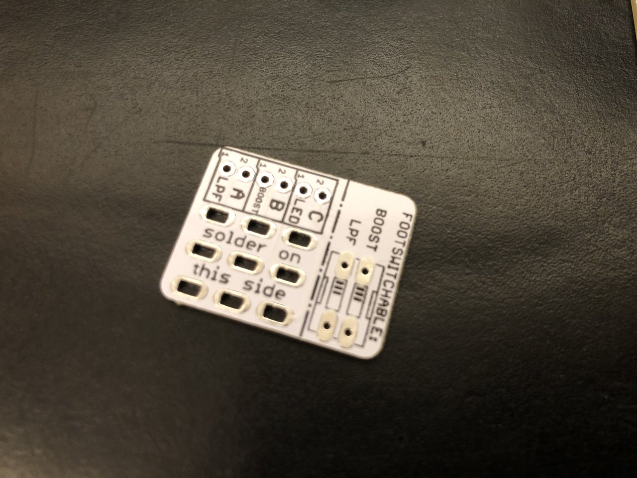

Und eine LoF-Mod-Platinchen mit DIP-Switch für LPF und Boost gibt es auch demnächst.

  • #1.638
Gibts die dann zusätzlich oder gehören die ab der nächsten Rev zum Standard Lieferumfang?
Bei der VONG-Filterung Platine wird weiterhin die normale Variante dabei sein. Bei den direkt vertriebenen Bausätzen wird - sobald verfügbar - zusätzlich die LoF-Mod-Platine+DIP-Switch beiliegen.
Diejenigen, die einen bestehenden VONG-Filterung nachrüsten wollen, können LoF-Mod-Platine+3PDT+DIP-Switch nachkaufen. Die Anleitung des VONG-Filterung wird um eine Seite - die den Mod erklärt - erweitert werden.
