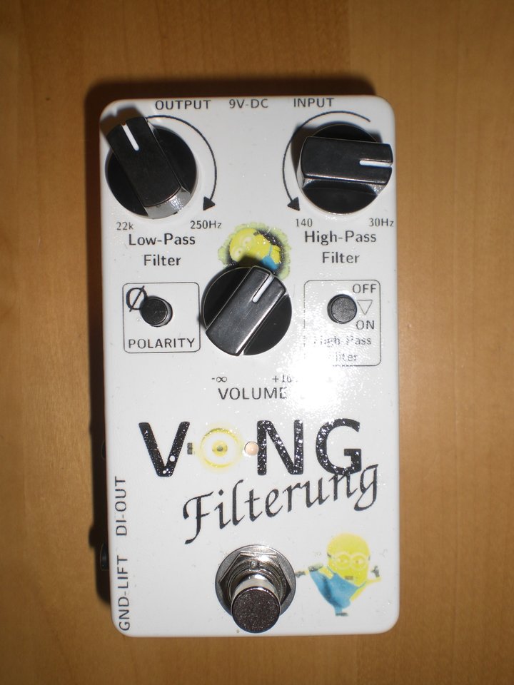

  • #1.673
Das Design hatte ich ja weiter oben schon vorgestellt. Das basiert auf Julians Basis Design und wurde einfach nur ein bisschen mit Minions gepimpt.
Da ich bis vor Kurzem keinen weißen Lack da hatte, hab ich bisher nur zwei Exemplare mit Minion Design auf Alu natur gemacht, wo mir aber der Druck viel zu blaß erschien. Auf weiß find ichs OK.
