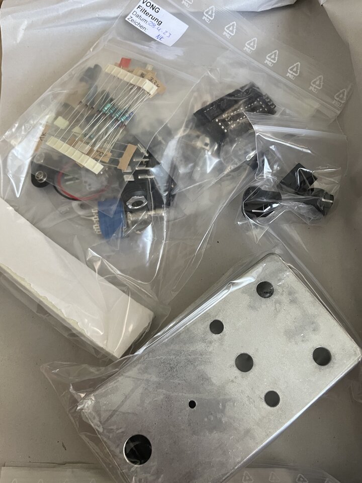

So, meiner ist vor 3 Minuten angekommen...
Irgendwelche Tipps, was man gleich am Anfang alles versauen kann?
Reaktionen: Hicetea
  • #1.937
Hi,
cool! Viel Spaß, der Zusammenbau ist easy und macht Spaß, vor allem weil die Anleitung sehr gut ist!! Viele Stolpersteine sind durch den geringen Verkabelungsaufwand zB schon beseitigt. Das endgültige Anlöten der Potis in eingebautem Zustand ist mMn der schwierigste Part, da geht es eng zu. Am besten ausgeruht rangehen :-)
Potigehäuse unten gut isolieren, eventuell auch ein zusätzliches Stück Pappe zwischen Potigehäuse und Platine legen.
Generell würde ich empfehlen:
- Alle Widerstände vor dem Einbau durchmessen!!!!! Nochmals: Alle Wiederstände vor dem Einbau messen! NICHT auf Beschriftungen seitens der Bausatz-Zusammensteller verlassen (bei den Schalttechnik_04 Bausätzen hat immer alles gestimmt, aber ich hatte schon falsch beschriftete Tüten vom Eletronik-Versender, wo 47k drin waren, wo 4K7 drauf stand…).
- Bauteile so sortieren, dass man nicht lange suchen muss, Kondensatoren im Zweifel ebenfalls ausmessen, geht gut mit billigen Komponenten-Testern, zB vom großen Fluss.
- Bei den Bauteilen mit Ausrichtung: ebenfalls lieber ZWEIMAL hinschauen.
Es gilt eigentlich immer beim Löten: Zweifache Kontrolle VOR dem Einlösen spart zwanzigfachen Frust danach :D
- Dünnes Lötzinn verwenden. Kleiner als ø 1mm, zB 0,75 oder 0,5 mm ist für Platinenarbeiten ideal.
Grüße
Chris
Reaktionen: Kalmar, Hicetea, Softy und eine weitere Person
  • #1.938
Nicht wirklich versauen: die kleinen Käppchen direkt aufsetzen. Meine waren unterschiedlich lang. Die werden mein ich getrennt zu den Schaltern geliefert. Aber hab sie zusammengeworfen. War so semigut, die Idee.
Ach, wenn das Vong komisch klingt , guck ob die DI-Out-Platine Kontakt zum Gehäuse hat. Das war bei mir der Fall. Elektrotape und gut war.
Reaktionen: Softy
  • #1.939
Kann ich empfehlen. Hab mir dafür aber ne App geladen um die Farbcodes zu dekodieren. Weiss nicht ob es die auch für Android gibt, hier der iOS-Link
Reaktionen: Kalmar
  • #1.940
@Softy : so gelesen etwas irreführend.
Also, die Käppchen nicht direkt aufsetzen (wie in der Anleitung angemerkt)
Die Käppchen werden zusammen zum jeweiligen Schalter geliefert, die Schalter-Kappen-Kombo dann aber getrennt.
Das „komisch klingt“ kann ich so beschreiben:
Wenn der Polarity-Schalter aus war (=oben) klang der Vong wie ein softes Fuzz. Da mir bei den Konstruktion der DI-Buchse schon aufgefallen war, dass die Bohrung gut Toleranz hatte, kam ich später auf die Idee mit der Isolierung. Ansonsten gilt auch von mir: nix mal eben zwischen Tür und Angel was löten.
Ich find DIY-Kits löten unheimlich entspannend. Super neues Hobby.
